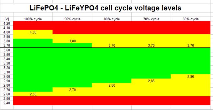

Le batterie thundersky dovrebbero stare in un range di volt compreso tra 2,8V e 4,0V per non rovinarle, peccato che non riesca a trovare BMS con il low voltage cutoff indicato da Thundersky. Vedi http://www.thunder-sky.com/pdf/201072311158.pdf
A) Secondo voi il cutoff classico a 2,0V per la soglia di low voltage potrebbe comunque andare bene? Io pensavo che essendo la chimica uguale non dovrebbero esserci problemi ad arrivare fino a 2,0 per attivare il cutoff.
B) Anche il High voltage cutoff di Thundersky è strano rispetto ai classici per le LIFEPO4, infatti normalmente il BMS inzia a bilanciare a 3,65, se lascio cosi’ a che percentuale arrivero’ in termini di carica? Purtroppo non riesco a trovare una indicazione precisa e ho la sensazione che lasciandolo cosi’ basso non riesca a sfuttare tutto l’amperoraggio (speravo almeno in un 80%)
Questo link è il massimo che ho potuto trovare sulle percentuali di carica in base al voltaggio
http://s3.amazonaws.com/data.tumblr.com/tumblr_lk289hMK2L1qa2swjo1_1280.gif?AWSAccessKeyId=AKIAJ6IHWSU3BX3X7X3Q&Expires=1305801623&Signature=Ke5KpD3iqH6MNtzm%2BJGinrwRgJA%3D

@Ccriss: Pur non conoscendo quelle celle, se non per averne letto più volte le caratteristiche, penso di poterti dire queste cose: Sono batterie con chimica diversa dalle normali LiFePo4 e lavorano pertanto con tensioni diverse, tant'è vero che si raccomandano addirittura di effettuare la prima carica portando gli elementi a ben 4,2V, mentre le LiFePo4 non vanno caricate più di 3,85V. Un eventuale BMS deve perciò essere tarato su quella chimica, sia come tensione massima (4V)che come LVC (2,8V), prova ad inviare una mail al venditore europeo e senti cosa ti consiglia. Naturalmente a questo punto anche il caricatore delle piombo non va più bene, visto che raggiunge la tensione massima di 58-59V contro i 64V occorrenti per caricare 16 elementi in serie e comunque i caricatori per piombo non fanno il passaggio da corrente costante a tensione costante che è importante per la fase di bilanciamento delle celle, cosa che per il piombo è infatti inutile.
Quanto a portarle a 2V di tensione minima ti sconsiglio vivamente, penso che ti troveresti una serie di cadaveri dopo breve tempo...

A quanto ne so la batteria usa la chimica LIFEPO4 quindi il voltaggio dovrebbe essere quello delle altre batterie (come le Headway che vedo usare spesso sulle vostre bici)

Quelle batterie sono LiFeYPo4 dove la Y sta per Yttrio, che è un metallo, quindi non puoi accomunarle con le LiFePo4 come le Headway che alcuni utenti usano!!!
Certo che fare da cavia non è piacevole, ma so per certo che quelle batterie sono state usate per alimentare anche motociclette elettriche con buoni risultati, anche se resto dubbioso del numero di cicli elevatissimo da loro garantito.

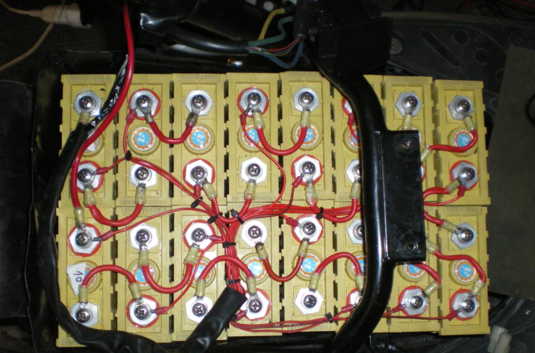

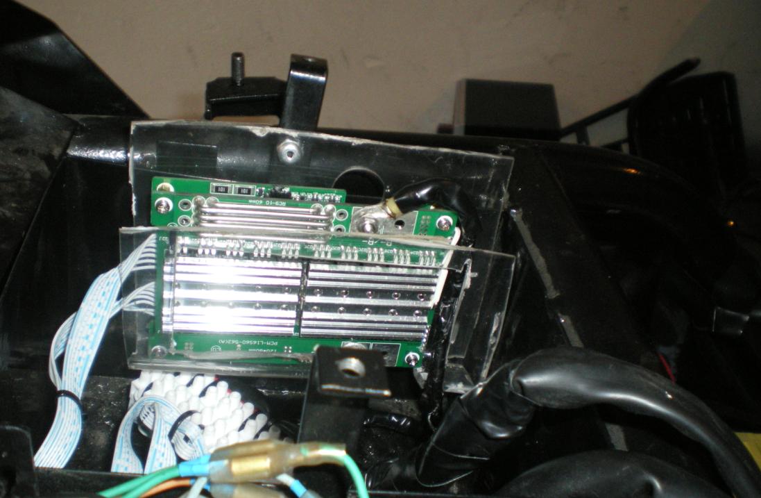

Ho fatto i collegamenti delle batterie e del BMS, vedi foto qui sotto, ma ho i seguenti problemi:

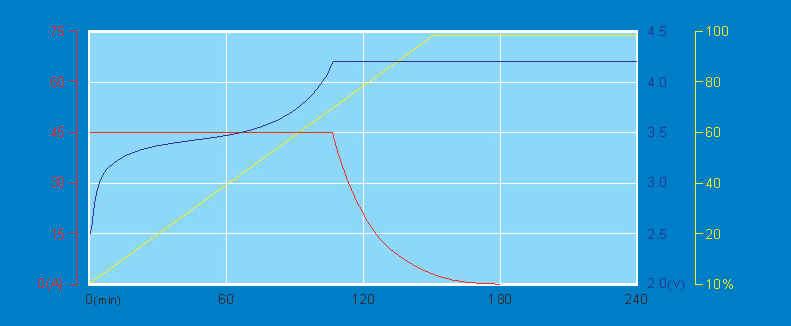

A)Il caricabatterie si ferma intorno ai 54,2V, con le piombo arrivava tranquillamente a 58,7V, lasciando le celle piuttosto sbilanciate. Mediamente ho celle che sono intorno ai 3.4V, mentre 2 sono arrivate in fase di carica a 3.8V poi lasciate ferme qualche minuto sono tornate a 3.6. Come faccio a fare in modo che il caricabatterie vada avanti, devo trovare il trimmer come da indicazioni di Elettrificatore qui
http://www.jobike.it/forum/topic.asp?TOPIC_ID=8133? [potenziometro corrente minima di spegnimento]
B)Sebbene due sole celle abbiano superato la soglia di balncing non riesco a capire se il BMS bleeding comprato da BMSBAttery stia funzionando, toccando il dissipatore lo sento freddo come il marmo e non c'e' nemmeno un led di controllo. Leggendo il voltaggio sulle 2 batterie le ho viste appunto salire oltre i 3.6 per andare fino a 3.8. La mia preoccupazione è che possa rovinarle e con quello che costano!!!!
Potete darmi suggerimenti sul da farsi per carica batteria e BMS? IO sono piuttosto triste e deluso,ma non voglio mollare..

Se stai caricando la tua batteria con un charger nato per il piombo stai facendo un errore, le batterie al Litio hanno bisogno verso la fine della carica di passare dal regime di corrente costante (CC) a quello di tensione costante (CV) ed è in queso regime che avviene il bilanciamento. Cambia il caricatore e vedrai che la cosa si aggiusta da sola.
Ricordati poi che sul sito del produttore c'è scritto chiaramente che la prima ricarica va fatta portando le celle fino a 4.2V...

Ok allora getto la spugna con il caricatore al piombo e ne compro uno al litio, ma dove mi consigliate di prenderlo, quelli di BMSBATTERY funzionano bene?
Barba, se devo caricare le celle a 4,2V con cosa posso farlo? Un normale caricabatterie non dovrebbe farcela
Grazie comunque dei primi feed..

Ma i fili di potenza che diametro hanno?
mi sembrano piccolini per 40 Ampere

Quelli di Bmsbattery funzionano bene e sono tarabili come tensione, quindi li puoi adattare bene. Quanto a caricare le celle a 4,2V non mi pare una cosa molto semplice: Se lasci montato il BMS non ci arrivano, e caricarle senza nessun controllo con un caricatore da 67,2V mi pare pericoloso. Forse l'unico sistema sarebbe di metterle tutte in parallelo per una volta e portarle a 4,2V con un charger da modellismo, così saresti anche certo di averle bilanciate benissimo.

Ciao, intanto durante la pausa pranzo sono andato avanti ed ho controllato se il BMS bleeding funziona correttamente.
Ho misurato che sulla cella con voltaggio piu' alto effettivamente si attiva scaricando UDITE UDITE ben 0,07A!!
Con queste correnti di bilanciamento temo che ci mettero' anni ad avere le celle bilanciate..

Per Gianni: I fili di potenza sono dei AWG 6 che dovrebbero essere da 75A

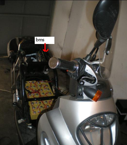

Ciao, per gli amanti delle foto eccone alcune. Oggi se tutto va bene collego la controller adesso anche lei è a posto (avevo avuto problemi).

troppo bello ! sto pensando anche io allo scooter elettrico per tratte più veloci e lunghe..
facci vedere tutto per favoreeeeee

Quanto al BMS penso davvero che l'unica sia ricorrere ad un V-Clamp come ha fatto Bobzilla e scaricare tenendo d'occhio la tensione.

Un grafico preso da ev-power.eu per descrivere la relazione voltaggio vs % di carica della batteria
Penso possa interessare, è l'unico che ho trovato che ne spiega la relazione.
Se qualcuno intende usarle potrebbe trovarlo utile
34,02 KB
36503 Messaggi
Inserito il - 10/06/2011 : 10:07:02  Mostra Profilo Invia a Barba 49 un Messaggio Privato  Rispondi Quotando
Molto interessante, grazie. Come vedi le tensioni sono diverse da quelle delle normali LiFePo4, assomigliano di più a quelle delle celle di mister Ping, perciò se vuoi sfruttarle almeno al 90% della capacità dovrai tarare il caricatore a 64V anzichè 58,4V.
