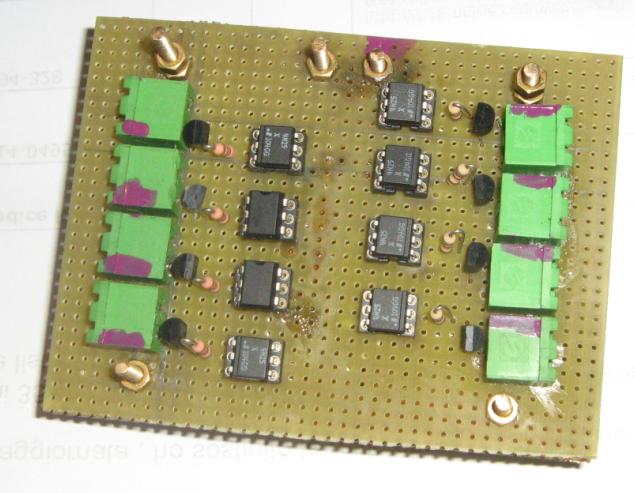

Inserito il - 22/06/2011 : 14:02:01  Mostra Profilo Invia a ccriss un Messaggio Privato  Rispondi Quotando
Ciao a tutti finalmente abbiamo finito la scheda per il cutoff a 2,7V. Vi allego una immagine del lavoro fatto, sono due schede uguali a sandwich che coprono le 16 celle piu' il collegamento al freno per interrompere l'acceleratore(in alto al centro).
Mi sa che lo monteremo voglio girarci ancora un po' prima di rimettermi al lavoro

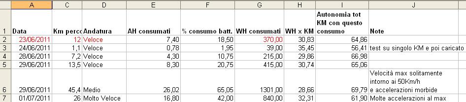

Inserito il - 04/07/2011 : 09:38:38  Mostra Profilo Invia a ccriss un Messaggio Privato  Rispondi Quotando
Un aggiornamento sui consumi del mezzo e la stima della autonomia a valle dei miei primi 800Km percorsi. Non pochi in 1 mese, vero?
Tenete presente che per misurare i consumi ho utilizzato il Watt’s UP collegandolo al carica batterie, quindi prendevo i WH consumati alle volte pochi minuti dopo il fine carica, altre magari la mattina seguente. Nel secondo caso ci saranno un po’ di W/H di piu’ determinati dall’effetto BMS Bleeding che un po’ consuma… Inoltre sebbene l’efficienza di carica delle litio sia alta mi aspetto che la lettura conteggi qualche W/H di piu’ rispetto al reale consumo.
Ecco lo schema, i dati non calcolati sono: Km percorsi e WH Consumati (ovviamente anche la data e l’andatura non è calcolata), gli altri vengono calcolati assumendo che la batteria misuri 2000W/H anche se ne contiene qualcosa di piu'.
48,75 KB
