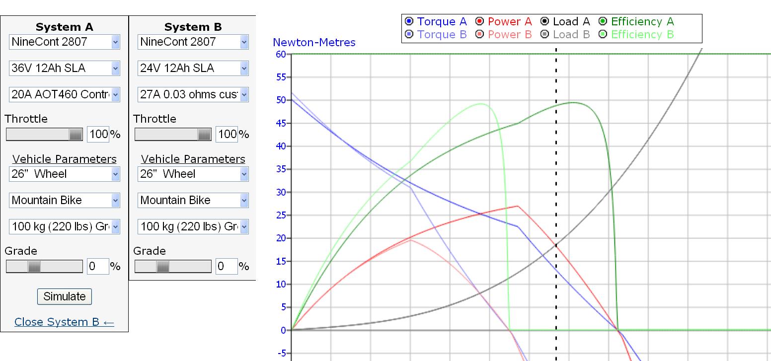

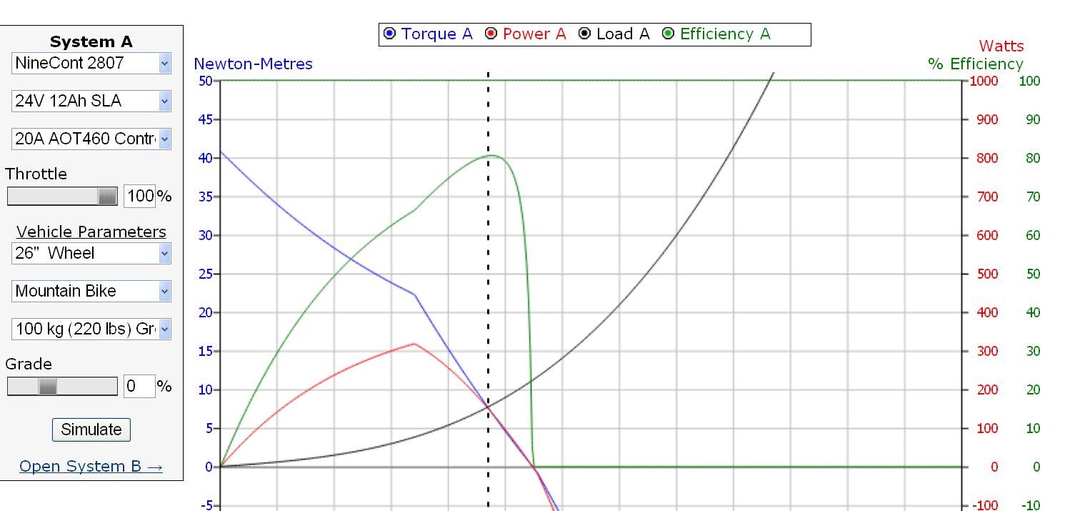

Per la questione di chi tira di più, girerò la domanda a chi fa le centraline R1, sicuramente lui non avrà problemi a rispondermi in una frazione di secondo.
Non so molto di meccanica.
Però un giretto sul solito simulatore http://ebikes.ca/simulator/ dimostra che al diminuire della tensione di batteria diminuisce anche la coppia.
113,16 KB

141,47 KB
facendo la comparazione tra due sistemi compensando la potenza cambiando la centralina infatti le curve si assomigliano, dando un filo di forza in più al sistema 24V in spunto.
Io ero partito dall'ipotesi che global35 avrebbe cambiato solo la tensione di alimentazione della centralina, mantenendo la centralina originale.
