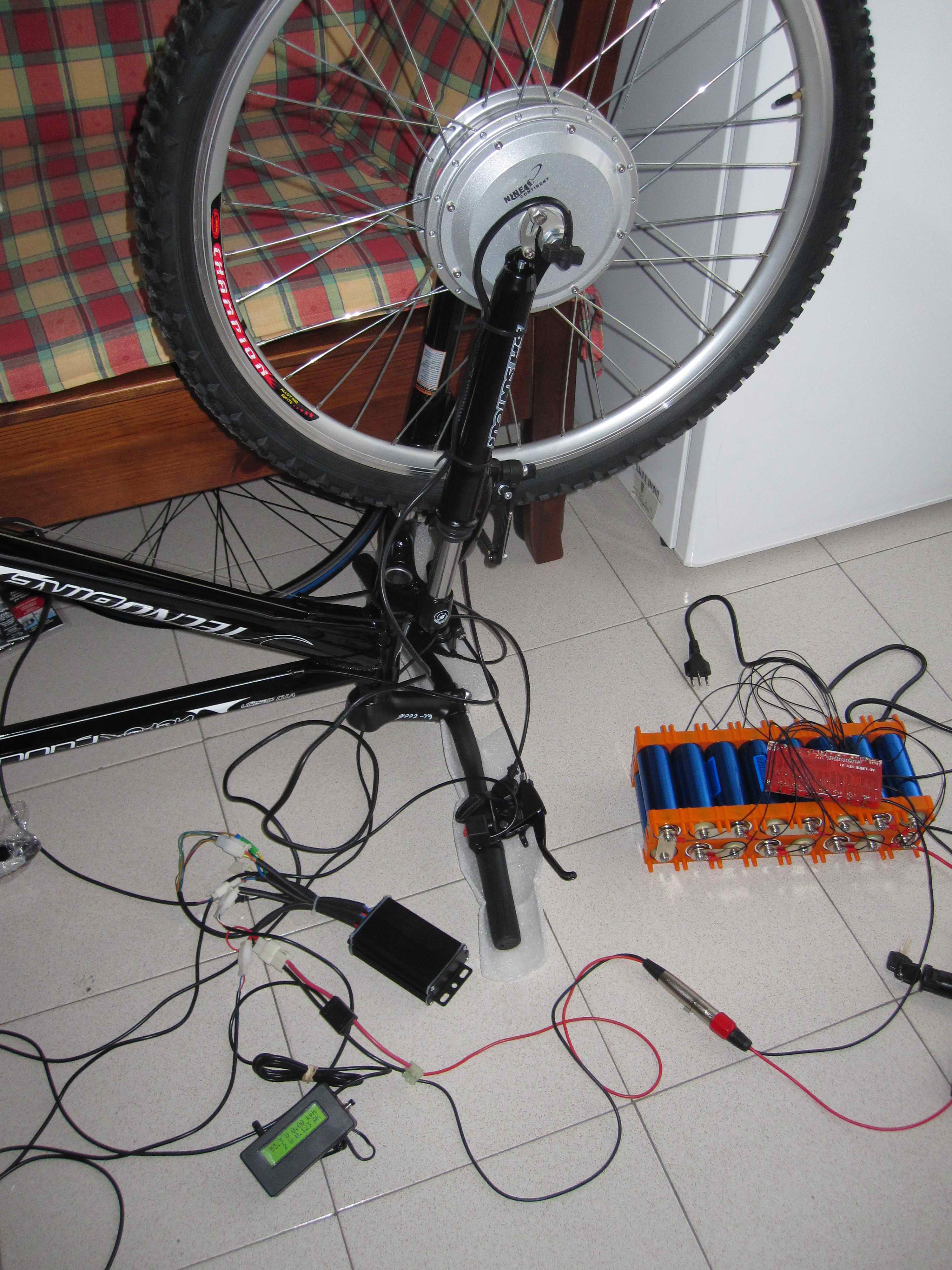

Grazie Zappan e grazie Jonathan per l'ultima dritta vitale che mi hai dato...
Ieri ho finito i collegamenti di prova e sembra funzionare tutto.
631,49 KB

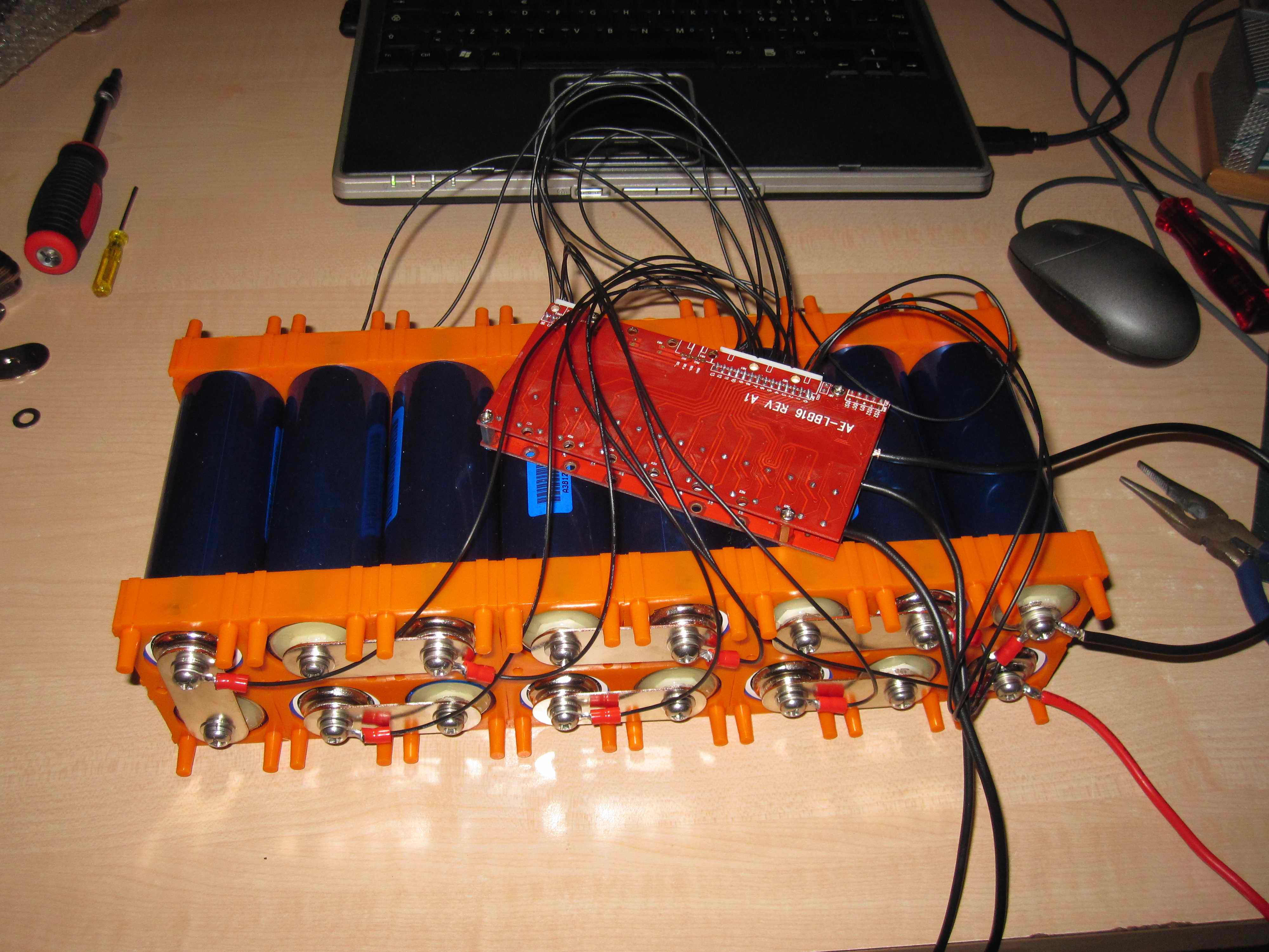

Il peso del pacco batterie è di 5,8 Kg (assemblato, compresi cablaggi e connettori). Dimensioni: 315x151x80.
869,74 KB
Appena finito di cablare il pacco batterie l'ho messo in carica, e dopo pochi minuti si erano già accesi due led. In effetti la tensione di due celle era già a 3,8V mentre tutte le altre erano a 3,4 V. Il problema è che in questo modo la carica va a intermittenza (probabilmente perchè il BMS stacca per overcharging delle singole celle). Dopo lo stacco del BMS i led rimangono accesi per qualche minuto e le corrispondenti resistenze scaldano, probabilmente per far scaricare i due elementi sovraccarichi. Purtroppo però, dopo un paio di stacca/attacca del BMS, va in blocco anche il carica batterie (non so per quale strana funzione di protezione; forse perchè dopo un po che sta fermo si mette in standby??) e devo spegnerlo e riaccenderlo.
Come segnalava Jonathan il problema di avere le batterie alla stesso potenziale sembrerebbe con raggiungibile con questo tipo di BMS. Pomeriggio provo a fare una scarica locale delle singole celle sovraccariche con delle lampadine da auto per vedere se riesco a riequilibrare il pacco.
Per quanto riguarda il motore va tutto bene... a parte la mega scintillona che ha fatto quando ho collegato la centralina... L'ha fatto per due volte, con tanto di puzza di bruciato. Poi ho staccato il sensore di pedalata e l'interruttore (i sensori dei freni erano già scollegati) e ho quindi riattaccato la centralina: stranamente ha funzionato tutto, il motore girava azionando il thumbwheel... Non contento ho provato a riattaccare il sensore di pedalata temendo altri mega scintilloni... e invece funzionava anche quello. Mahh....
Il problema sarà adesso fissare il pacco batterie sotto il tubo orizzontale... I sensori dei freni pensavo di non collegarli proprio (ho le leve del cambio integrate con i freni). Che ci sta pericolo....?

Devi mettere un interruttore generale sulla batteria per evitare le scnitille, questo perche la centralina anche se spenta carica i condensatori. Infatti lasciare la batteria attaccata è pericoloso perchè un piccolo assorbimento seppur minimo c'è e alla lunga si scaricano.

Riguardo alla difficoltà di accendere tutti i LED del BMS, ieri ho fatto delle prove: ho bypassato con una lampadina (di anabbagliante) la prima cella che andava in sovravoltaggio (corrispondene al primo Led che si accendeva). In questo modo dopo qualche secondo il Led si spegne e man mano se ne accende un'altro di un'altra cella che va in carica e così via... Alla fine sono riuscito a farne accendere 10 (su 16...). Poi ho lasciato perdere (è una procedura abbastanza snervante...)
Il motivo credo sia dovuto alla corrente di carica (5A) troppo elevata per quel tipo di BMS. Infatti quando una cella va in sovraccarico si accende il led e contemporaneamente la cella viene bypassata con una resistenza presente nel BMS di 20 ohm.
3,7 volt su 20 ohm fanno una correntina di soli 0,18A, troppo piccola in confronto ai 5A che scorrono nella serie per poter equilibrare la carica.
Ci vorrebbe un BMS con una resistenza più piccola in modo da drenare più corrente dalle celle cariche, oppure ridurre la corrente di carica.

alex_audi
2303 Messaggi
Inserito il - 04/11/2009 : 09:43:43  Mostra Profilo Invia a alex_audi un Messaggio Privato  Rispondi Quotando
Guardando sul sito www.rechargeablelithiumpower.com selezionando i bms si capisce che in fase di bilanciamento
ti fa scegliere la corrente con cui bilanciare la singola cella (Shunt). Il valore di default è 0.25 A
e c'è scritto che più si aumenta questo valore più il bilanciamento è meno preciso e scalda di più
Consigliano almeno 40Ah di batteria per usare valori più alti. Credo che 0,18 vada bene anche se è leggermente
più basso di 0,25. In pratica in fase di bilanciamento l'energia che dovrebbe entrare nelle celle se esse sono
troppo cariche va in calore......

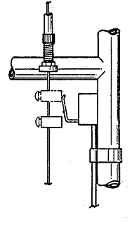

Inserito il - 04/11/2009 : 10:13:12  Mostra Profilo Invia a jumper un Messaggio Privato  Rispondi Quotando
Elettrificatore ha scritto:
@ jumper: non avevo considerato il ritardo di spegnimento col PAS... vedrò di imbastire un microswitch. Si trovano dei microswitch a soffietto ma montare sul cavo sguainato per fare da luce di stop...
Beh, o ti inventi uno schema, tipo qualcosa di simile
14,66 KB
Oppure provi a cannibalizzare un microswitch a barilotto, che purtroppo ho visto solo nei kit cinesi di luci con frecce
un coso cosi'
di una luce cosi'
http://www.dealextreme.com/details.dx/sku.11859

Elettrificatore
101 Messaggi
Inserito il - 04/11/2009 : 22:06:20  Mostra Profilo Invia a Elettrificatore un Messaggio Privato  Rispondi Quotando
@alex_audi: il sito che hai segnalato sembra proprio un clone di BMSBattery.... Anche tu riscontri il mio stesso problema col BMS di BMSBattery (che se non ho capito male è uguale al mio)?
Secondo me la situazione è questa: il charger impone una corrente costante (5 amper nel mio caso) e la tensione di uscita varia di conseguenza.
I 5 amper scorrono su tutte le celle essendo in serie. Quando si accende un led (a 3,7V) viene shuntata la cella corrispondente, ma questa continua a caricarsi, solo che si carica con meno corrente (5-0,18 = 4,82 A).
Questa troppo lieve diminuzione di corrente fa si che che la tensione della cella continui a salire fino a arrivare in poco tempo ai 3,9V: a questo punto i mosfet del BMS interrompono la carica per overvoltage.
Solo durante l'interruzione la cella si scarica effettivamente (con i 0,18A) e il led nel frattempo rimane acceso.
L'interruzione dura fino a quando la tensione della cella non ritorna sotto una soglia di sicurezza.
Ma appena la tensione della cella scende sotto la soglia di sicurezza, la carica riprende con tutti i suoi 4,82A e in brevissimo tempo scatta di nuovo l'interruzione per overvoltage.
Il BMS che hai indicato tu sembrerebbe che sia capace di ridurre man mano la corrente di carica (una figata...), mentre il nostro è un brutale interruttore on/off...
