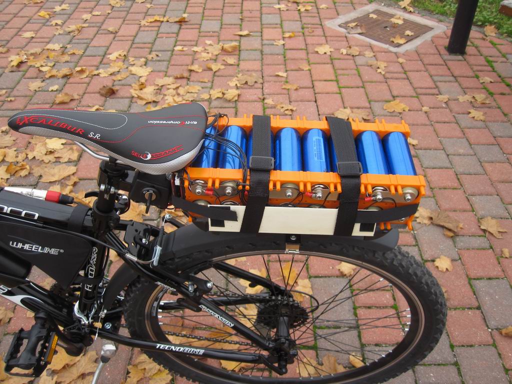

Ecco l'idea che ho in mente da un po di tempo:
Nessuna saldatura
Nessuna barretta di nikel
Nessuna spesa escluse le celle
Smontabile in ogni momento per cambiare celle eventualmente danneggiate
Mi manca da montare il bms e poi la provo
è 2,3 ah A123 16 celle 48V
poi userò il pvc adesso è di una specie di legno
fabianix
1422 Messaggi
Inserito il - 18/11/2009 : 14:25:17  Mostra Profilo Invia a fabianix un Messaggio Privato  Rispondi Quotando
me gusta, ma non ho capito una cosa: nessuna saldatura, dici, ma come avviene il contatto con le celle?
alex_audi
2303 Messaggi
Inserito il - 18/11/2009 : 14:36:09  Mostra Profilo Invia a alex_audi un Messaggio Privato  Rispondi Quotando
Le celle sono pressate dai due lastroni di legno mediante viti passanti (vedi figura 1 li si vedono le viti)
entrambi i lastroni il rame dentro i buchi viene
schiacciato contro le celle qualcuna dirà che è un falso contatto e magari ha anche ragione ma sembra funzionare bisogna
vedere se scaldano o meno....
La cosa più bella è che i fili di rame li passate nei buchi li aprite a fiore e non escono piu soprattutto
dipo che sono pressati contro la cella
alex_audi
2303 Messaggi
Inserito il - 18/11/2009 : 14:37:18  Mostra Profilo Invia a alex_audi un Messaggio Privato  Rispondi Quotando
Ho sbagliato le viti si vedono chiaramente nella figura 2
Nella figura uno si vedono i fili aperti a fiore dopo averli infilati
Scusate avevo solo il cellulare per fare foto

Secondo me il contatto (date anche le correnti in gioco) non è molto affidabile. I fili del BMS come li colleghi poi, anche loro con lo stesso sistema? Il rame nudo tende a ossidarsi, soprattutto in un ambiente che può essere soggetto ad umidità, come quello in cui si usa la bici.
Però..... prova a farne una e vediamo come si comporta sul campo!

i fili del bms sono il punto forte basta collegarli a quel rame che esce dietro ogni filo va a uno di quei fili dietro
lo puoi saldare con una goccia di stagno che tra rame e rame è facilissimo oppure usi dei morsettini sei totalmente libero
Con dei morsetti a T non hai bisogno di saldare nemmeno loto

giusto, alex.. con le barrette si rischiano i corti, ho già fumato un bel pò di celle in questo modo..
non si vede bene dalle foto, ma hai colato un pò di stagno sul rame aperto a fiore? Non sarebbe male perchè schiacciandolo con le viti dovrebbe modellarsi un pò sul polo della cella, sulla falsariga della pasta che si mette tra mosfet e dissipatore, non so se ho reso l'idea..

l'idea inziale era d colarcelo anche per bloccare il filo poi ho visto che quando
diventa duro fa troppo spessore e non è malleabile x niente il rame invece si adatta
poi ho scoperto che la cella stessa blocca il filo e ho messo d colarlo

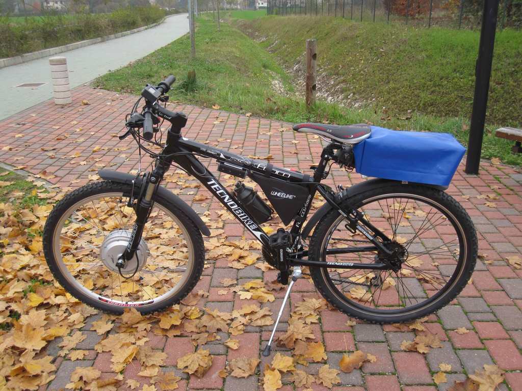

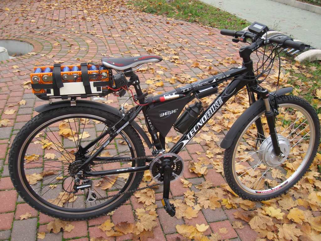

Permettetemi di presentarvi la mia creatura, dopo tante traversie...
140,29 KB
127,89 KB
La copertura della batteria è migliorabile... è un telo gommato piegato sui quattro lati e cucito
160,77 KB
Finora ho fatto solo 50 km ma devo dire che sono molto soddisfatto.
Il primo ciclo di scarica si è concluso con soli 7,5 Ah (su 10), poi una cella è andata in undervoltage (probabilmente il pacco non era ben carico non essendo riuscito ad accendere tutti i led del BMS come già postato precedentemente).
Nel frattempo ho fatto 30 km senza pedalare a 25Km/h.
Poi ho avuto la brutta idea di isolare la cella scarica è di proseguire la scarica del pacco senza BMS collegandolo a 4 lampadine da abbagliante (vi lascio immaginare la luce che c'era in casa...). Così facendo una batteria è andata sotto i 0,5V senza che me ne accorgessi (speriamo non si sia offesa troppo).
Quindi ho proceduto col secondo ciclo di carica, alzando la tensione dell'alimentatore a 59,2V come suggerito da Jonathan. Così facendo sono riuscito ad accendere 14 led su 16.
Ho fatto altri 20 Km spendendo 4,5 Ah. Domani vado al lavoro in bici così da scaricare il pacco, sono curioso di sapere quanti Ah fa questo giro...
La mia impressione è che i BMS economici funzionano bene solo con pacchi batterie già ben bilanciati
Piccolo problema riscontrato: la velocità a vuoto è di soli 30Km/h con 48V di alimentazione. E' chiaro che non è il motore FH154 7*9 che avevo ordinato... Adesso dovrò chiedere a Joffa di sostituirmelo.
In compenso faccio le salite dei cavalcavia a 15Km/h senza pedalare
MTB Tecnobike Fuoco - Joffa's Nine FH154 48V 350W - Celle Headway 38120S LiFePO4 10Ah - Cycle Analyst

Mi sembra piuttosto ingombrante per una 10Ah, che dimensioni ha?

casty
1250 Messaggi
Inserito il - 24/11/2009 : 11:52:15  Mostra Profilo Invia a casty un Messaggio Privato  Rispondi Quotando
dumil ha scritto:
complimenti! ottimo lavoro
Effettivamente pare piuttosto enorme, di solito i pacchi Lifepo non sono dei piccoli quadrotti ? Forse perchè sono fatte con le celle tipo "wafer" ?
Dacci info di peso e ingombro, gracias
P.es in un paio d'aste le dimensioni indicate sono:
280 ×180 ×75mm
180*140*140mm
Cinobici 22" fino a 06/2009

La batteria pare enorme perchè ha usato i portabatterie arancioni, per risparmiare spazio si possono impilare come ha fatto jhonatan usando della colla a caldo o un collante facilmente rimovibile. Alex io avevo il tuo stesso problema e pare che se c'è troppa differenza fra le celle il bms non bilancia !

Per avere una batteria veramente compatta ci vogliono le prismatic soprattutto nel portapacchi
la mia 72V 15Ah è il doppio in termini di energia ed è grande la metà di quella li le cilindriche
non riempiono completamente i volumi cubici quindi perdi spazio
