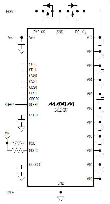

Io penso che i BMS che abbiamo a disposizione, durante la scarica si limitino a tagliare la corrente max ad un limite prestabilito e a sorvegliare che le singole celle non scendano al disotto della tensione minima, staccando l'alimentazione generale appena questo accade. Con la batteria e la centralina che hai, se non effettui scariche profonde penso che tu possa anche fare a meno del BMS a bordo: se fossi in te lo integrerei con il caricabatteria, lasciando sulla batteria solo un bel connettore come aveva già fatto qualche costruttore cinese.
Per fare un pò di "didattica" vi posto uno schema di circuito integrato BMS prodotto da Maxim. E'per le Li-Ion ma il concetto non cambia.
13,99 KB
Le caratteristiche controllate sono queste:
* Complete Protection for 5-Cell to 10-Cell Li+ Packs
* Pin Programmable for 5 to 10 Cells
* Internal Cell-Balancing Circuit, Shunts Up to 300mA
* Pin-Programmable VOV Threshold
* Pin-Programmable Cell-Balance Voltage
* Overdischarge Current and Short-Circuit Current Set with External Resistors
* Overdischarge Current and Short-Circuit Current Timeout Delay Set with External Capacitors
* Low Power Consumption: 60µA (typ)
* Low Shutdown Power Consumption: 5µA (typ)
* 7mm x 7mm, 32-Pin TQFN Lead-Free Package

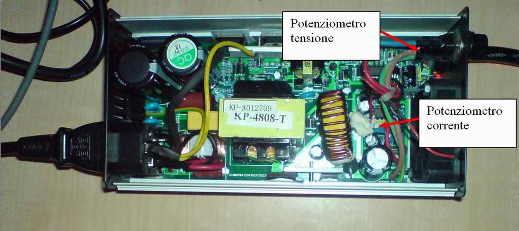

@alex_audi: io ho preso il caricabatterie da 5A con contenitore in alluminio http://www.bmsbattery.com/product_info.php?products_id=45
Dopo la conferma dell'ordine mi hanno contattato per chiedermi la tensione di uscita e quella di alimentazione.
Devo dire che sembra ben costruito e scalda pochissimo. Oltre a regolare la tensione di uscita, ho trovato anche il potenziometro che regola la corrente erogata. L'ho abbassata da 5A e 2A per vedere se le batterie si bilanciano meglio a basse correnti... La situazione è un po migliorata ma mi rimane una cella malefica... che se ne sta sempre 0,2 V meno delle altre. Prossimamente proverò a completare la carica collegando alla fine un generatore esterno solo sulla cella malefica.
Ad ogni modo la mia batteria 48V 10Ah rende bene, mi fa fare 30 Km senza pedalare a 35 Km/h...
Allego foto con l'indicazione dei due potenziometri...
50,99 KB
MTB Tecnobike Fuoco - Joffa's Nine FH154 48V 350W - Celle Headway 38120S LiFePO4 10Ah - Cycle Analyst

Inserito il - 03/12/2009 : 23:35:03  Mostra Profilo Invia a uuuyea un Messaggio Privato  Rispondi Quotando
elettrificatore dicci la tensione di uscita del tuo charger magari la cella non è malefica è solo che devi aumentare leggrmente la tensione di uscita in genere si calcola 3.65 per cella.
