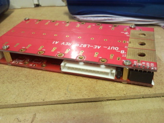

Inserito il - 04/01/2010 : 10:31:03
Ho acquistato 2 bms da bmsbattery e me li hanno spediti ora dicendomi che lo schema è questo che vi posto sotto:
ne abbiamo già postati migliaia di schemi per bms e sono circa tutti uguali ma cos'è quel LOAD ??? |

Inserito il - 05/01/2010 : 12:31:49
Arrivati i bms nuovi capacity ecco la foto delle tre angolazioni pesa di più del bleeding segno di migliore componentistica
alex_audi
2303 Messaggi |
Inserito il - 05/01/2010 : 12:35:17
ci sono 31 condensatori e 16 mosfet niente dogana però hanno controllato il pacco perchè era aperto |

Inserito il - 05/01/2010 : 12:50:32
| alex_audi ha scritto:
...pesa di più del bleeding segno di migliore componentistica
alex_audi

Inserito il - 07/01/2010 : 20:05:58
@ ALEX_AUDI: Ma il bms con i condensatori....è uguale al mio con solo in più i condensatori?
 49,49 KB
Anche tu ne avevi uno normale (come il mio) prima di questo con i condensatori?
Sono solo aggiunti alla scheda sul circuito base o hanno altra circuiteria? ....magari una foto del bms aperto....e i valori della componentistica aggiunta (condensatori e altro..)...sarebbe gradita..
...16 Mosfet?!? par quanta corrente lo danno?? |

alex_audi
2303 Messaggi |
Inserito il - 08/01/2010 : 15:37:45
regge 50 AMPERE io sono stato largo perchè voglio montare il 40 ampere della crystalyte che forse ne arriva anche a 50 quello come il tuo(il bleeding) a me era difettoso mi scaricava una cella a riposo secondo me era il led perchè guarda a caso c'era un solo led acceso se lo volete ve lo vendo a 10 euro più spedizione magari l'ho montato male io non so so che mi trovavo dopo un giorno una cella a 0 volt per due volte ho provato e sempre uguale |
Jonathan
1062 Messaggi |
Inserito il - 08/01/2010 : 17:50:08
Ok.....ma la mia domanda era.....tra il bleeding (il mio) ed il tuo nuovo bms con i condensatori....sono circa uguali a livello circuiteria/componenti i due bms? Cioè, i componenti sono gli stessi ed il nuovo ha in più solo i condensatori, oppure c'è qualcosa d'altro sul circuito (tralasciando la serie infinita di mosfet..)??
Se la modifica è solo sul aggiungere i condensatori.....li aggiungo.
Ciao |

1062 Messaggi |
Inserito il - 08/01/2010 : 17:55:29
@Alex_audi: Se sono 16 mosfet, come minimo dovrebbe essere da 100A quel bms. Ogni mos dovrebbe tenere 7,5A max....infatti il mio è da 8 mos ed è dichiarato per 40A e 60A di picco.... |
BAFANG BPM 48v 350W - Joffa's NINE RH 205 500/800W HS 48v - Batteria Headway 38120S - 16 Celle LiFePO4 10Ah - Cycle Analyst |
alex_audi
2303 Messaggi |
Inserito il - 11/01/2010 : 10:09:04
sono 8 mosfet e altri 8 in fronte non so se significa 8 per te perchè effettivamente 50A è uguale al tuo |

Jonathan
1062 Messaggi |
Inserito il - 11/01/2010 : 23:04:49
..intendevo che il mio ha 8 (4+4) mos ed è dato come un 50A. E' proporzionato per le 38120 da 5C (50A) che ho preso da bmsbattery. Saluti |
