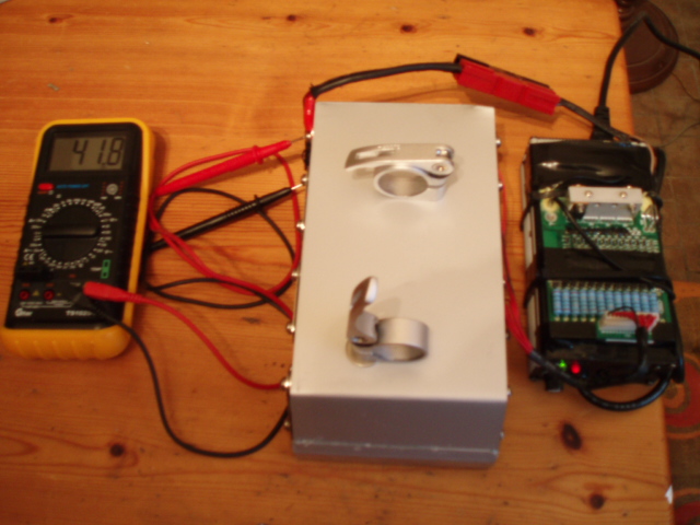

alex_audi
2303 Messaggi
Inserito il - 09/02/2010 : 17:13:56  Mostra Profilo Invia a alex_audi un Messaggio Privato  Rispondi Quotando
io ho testato i bleeding e anche i capacity ma solo col caricatore plasticone. e infatti ottengo sempre un over voltage di una cella
che mi blocca tutto.
Credo che più che il bms sia il caricatore ad affinare il lavoro come dice roberto nel post appena aperto che si chiama:
caricabatterie pb li
Secondo lui il charger che sente quando la batteria è quasi carica e abbassa lentamente la corrente se il charger abbassa la corrente
tanto quanto serve in teoria il pacco non dovrebbe finire mai in over voltage di una o più celle come dice vonluger se scatta la protezione
il bms non è progettato bene. Un pacco deve caricarsi e arrivare al voltaggio di stop del charger senza
mai passare dall over voltage delle celle se no significa che non bilancia abbastanza in fretta.
Premetto che io ho testato un pacco da soli 2,3Ah
quindi forse non è esattamente il pacco per cui è progettato il bms in quanto lo sovraccarica troppo velocemente
ora ho assemblato la batteria da 10Ah 38120 e ho anche il charger di bmsbattery testerò il tutto col bms capacity
vi faccio sapere magari roberto ci spiega come funziona la cosa.......

alex_audi
2303 Messaggi
Inserito il - 11/02/2010 : 11:36:00  Mostra Profilo Invia a alex_audi un Messaggio Privato  Rispondi Quotando
ieri ho fatto una nuova prova ho caricato il pacco A123 di 2,3Ah ma stavolta con il nuovo charger bmsbattery settato a 58,4 volt
invece che col plasticone a 59,5 volt. Il risultato è stato che come col plasticone ma molto più lentamente una cella è schizzata
a 3,9 volt e quindi il bms(capacity) mi mandava in stacca e attacca il charger. Allora ho scaricato questa cella anomala con una
lampadina da 7 ampere quindi in pochi minuti è scesa di voltaggio. A questo punto ho riattaccato il charger ed è arrivato a fine carica
come avrebbe dovuto fare subito. Ottenendo così un pacco da 58,4 volt precisi. Da notare però che le celle vicino al positivo sono a 3,8
mentre quelle vicine al negativo sono 3,5. La media è cmq 3,65 ma non sono tutte identiche. La domanda sorge spontanea che cavolo
di bilanciamento ha fatto? il charger ha staccato bene a 58,4 ma il bms non mi assicura la perfetta carica di tutte le celle alla
stessa maniera limitandomi così i km di autonomia immagino.... Ora se devo mettermi a scaricare manualmente ogni cella che riceve troppa corrente
che cavolo uso il bms da fare ? solo per protezione ? Io penso che questo fenomeno si attenui quanto piu grande sarà la capienza
delle celle. Immagino che con un charger da 5 ampere e una batt di soli 2,3 il processo di carica sia cosi veloce che il bms
non ha il tempo di bilanciare. Penso e spero che con la 10Ah tutto questo non succeda.....
Domanda ma non possiamo mettere su ogni cella un controllore che se supera i 3,7 accende una lampadina da 5 ampere evitando cosi di sovraccaricare la cella e abbiamo risolto ogni problema di bms ? come si fa esiste un relè che sopra i 3,7 chiuda il circuito lampadina?

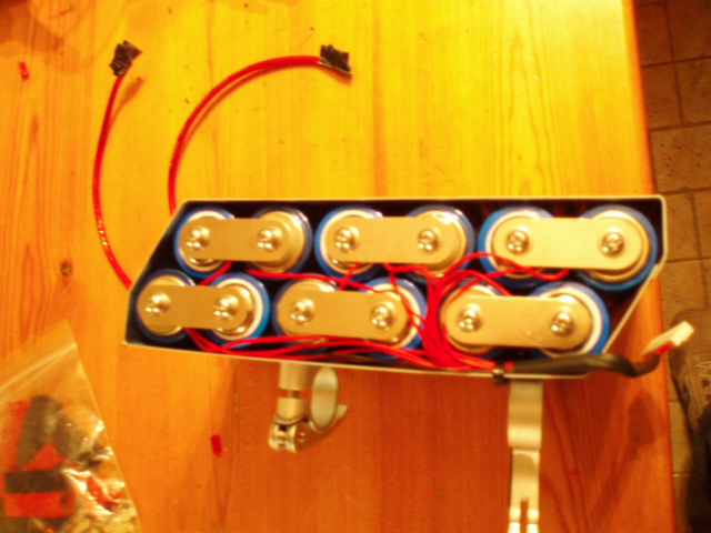

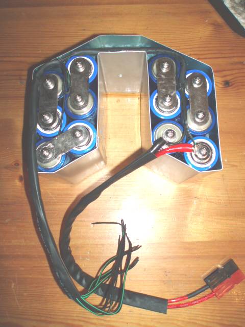

Salve ragazzi, sono alle prese con l'assemblamento/carica delle 38140s arrivate da qualche giorno:
156,46 KB
44,77 KB
Con assoluta calma sto imparando ad usare il charger (il classico cinese con case d'alluminio 43,8V, 4ah) ed il BMS che credo di utilizzare solo per la ricarica di entrambe i pacchi (uno alla volta, s'intende )
158,33 KB
Aperte di pacco, le celle misuravano tutte esattamente 3,30V.
Dopo averle assemblate, ho provato a portare il primo pacco alla carica massima di 43,8V e già è emersa la prima anomalia. Sotto carica, la prima cella va in over a 4,10v, la seconda sui 3,95v e poi man mano a scendere fino all'ultima che segna meno di 3,60v. Il risultato è che il charger stacca a 43,8v ma le celle non sono equilibrate.
Poi dopo 5 minuti che il charger ha staccato ho misurato nuovamente la tensione finale ed ottengo 41,8v.
147,8 KB
Lasciando il BMS attaccato la tensione finale, anche se molto lentamente, scende in maniera costante, le resistenze del BMS sono sempre attorno ai 45° ma non equilibra un bel nulla!
Il BMS l'ho preso quì http://www.activeshop24.de/BMS-Schutzelektronik/?XTCsid=7dfea5900adce710b0b429a2552befcb
non monta led ed è del tipo non capacity.
casty
1250 Messaggi
Inserito il - 23/02/2010 : 17:21:47  Mostra Profilo Invia a casty un Messaggio Privato  Rispondi Quotando
