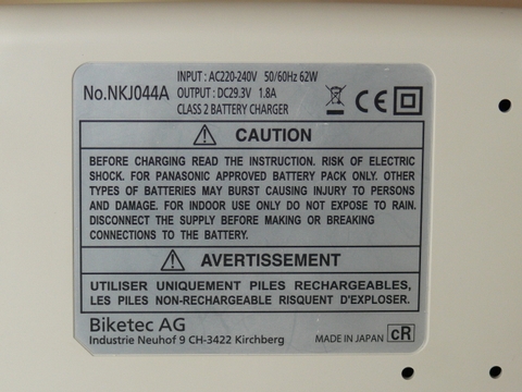

con un carica batterie li-ion Mn posso caricare 8 celle 38120s
essendo una chimica diversa ?
il carica batterie è per le batterie panasonic 10 amper

Il caricatore ha solo il voltaggio di uscita che cambia molti col case in alluminio sono regolabili quindi
vanno bene per tutte le litio se è regolabile in quanto ti setti la tensione a 4,2 X numero di celle in serie
contrariamente dal litio ferro fosfato che bisogna caricarle a 3,65 X numero celle in serie. Il problema
sta nel bms che deve essere tarato per bilanciare ad un più alto voltaggio. e deve avere le protezioni spostate
in alto a 4,3 o 4,4 invece che 3,7 3,9 come nel ferro fosfato. Il tuo caricatore se è per le ioni dovrebbe
caricare 7 celle in serie in quanto 7 X 4,2 fa 29,4 ....
con il mio sistema basterebbe dire al cip di attaccare la lampadina sopra i 4,2 e il gioco è fatto... ma se non lo facciamo......

alex-audi vedendo la tensione di uscita 29.3 del caricabatterie
potrei provare a caricare n 8 celle litio ferro fosfato 38120s 3,65 X 8 fa 29.2
caricando a 1.8A ci vorra solo un pò piu di tempo
