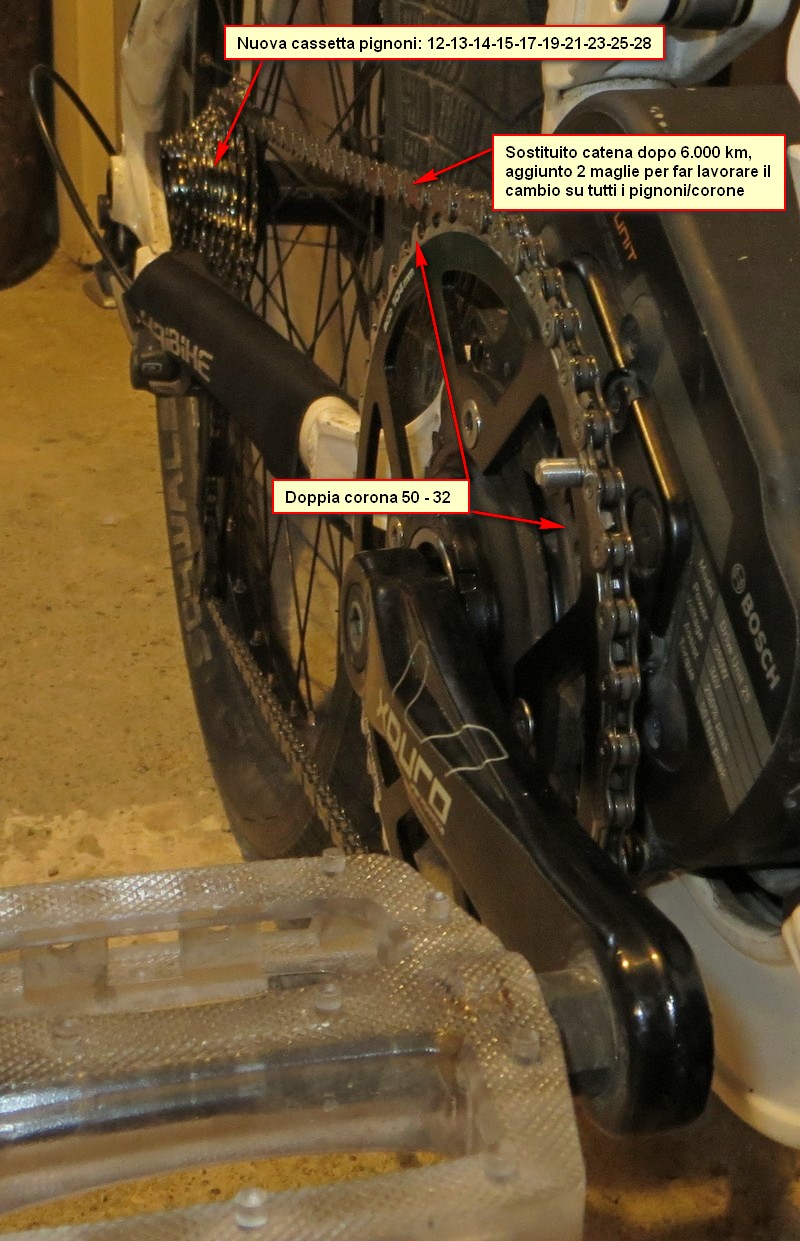

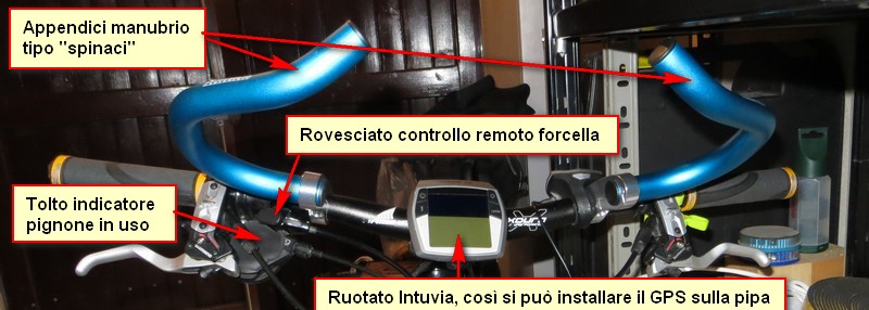

PedaloPiano ha scritto:
Vi aggiornerò la prossima settimana dopo le modifiche (appendici manubrio, corona 50 e nuova cassetta)
Mette un paio di foto in attesa del test delle novità ...

Nicot ha scritto:
Flavio, è gradita una foto della bici completa!
Comunque in occasione del Record dell'ora, io copierei Bengi mettendo dei copertoncini più "smilzi" al posto dei "big" che hai sulla bici.....
Mi spiace ma queste gomme da 60 mm sono troppo comode.
E poi sto mettendo appunto l'assetto per i lunghi giri estivi, manca ancora il perno passante per attaccare il carrello.
Con il manubrio rovesciato non mi sono trovato bene, dolore ai polsi.
Spero di trovare in fretta la giusta regolazione degli "spinaci", mentre non ho alcun dubbio sulla coppia corona-nuova cassetta.
Sempre avuto sulla BDC una cassetta con pignoni scalati di un solo dente ... qui almeno i primi 5 (quelli che uso regolarmente in piano) sono scalati di un dente e non di 2 come nella cassetta originale.

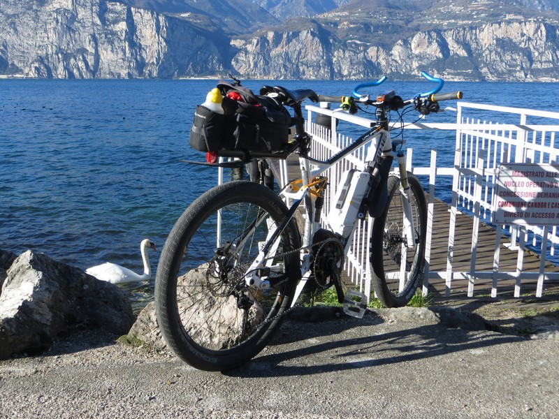

Per fare questa foto sono dovuto andare fino alla partenza della salita a Punta Veleno .... lì vicino c'è sempre una coppia di cigni ...
226,24 KB
Le appendici vanno davvero bene, con 20 euro la Hai da la birra a tutte le BDC (tutte quelle che incontro io ...)
Nicot
2008 Messaggi
Inserito il - 01/12/2013 : 20:21:45  Mostra Profilo Invia a Nicot un Messaggio Privato
Pensa se togli portapacchi e parafanghi, metti dei pedali seri (a sgancio automatico) e ......... cambiassi gomme , non ce ne sarebbe più per nessuno!!!
8grunf
724 Messaggi
Inserito il - 01/12/2013 : 21:38:57  Mostra Profilo Invia a 8grunf un Messaggio Privato
Nico...quelli sono alettoni non parafanghi e nella borsa c'è il parafreno.

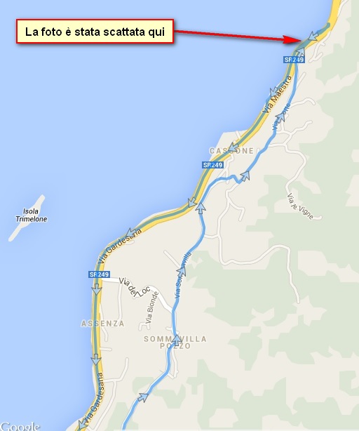

mibe
1058 Messaggi
Inserito il - 02/12/2013 : 08:35:01  Mostra Profilo Invia a mibe un Messaggio Privato
226,24 KB
La foto è stata scattata a Cassone (vicino a Malcesine)?

PedaloPiano
515 Messaggi
Inserito il - 02/12/2013 : 09:14:47  Mostra Profilo Invia a PedaloPiano un Messaggio Privato
51,15 KB

PedaloPiano
515 Messaggi
Inserito il - 02/12/2013 : 12:39:35  Mostra Profilo Invia a PedaloPiano un Messaggio Privato
Nicot ha scritto:
e poi, vuoi mettere trasparenti........ è n'altra cosa!
Senza dubbio, tutto merito della "trasparenza" ...
Non finirò mai di ringraziare Stefanino e il suo SpeedUp, Nico e la doppia corona
