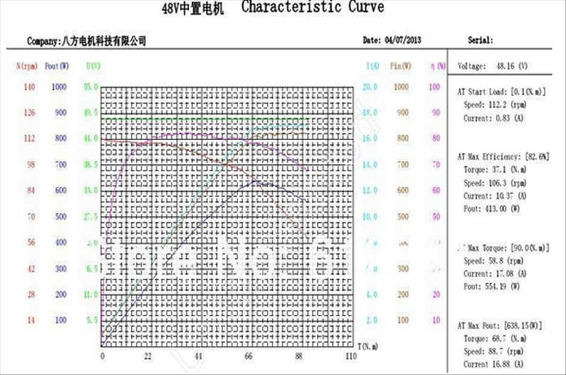

http://www.aliexpress.com/store/product/8fun-mid-drive-motor-kit/612941_910997760.html
Girando su internet ho trovato su un sito queste curve di potenza,consumi e coppia.
chiedo a chi è più esperto di interpretarle.
Magari si riesce a spiegare come si comporta il motore nelle varie situazioni.

Inserito il - 17/09/2013 : 06:28:21  Mostra Profilo Invia a Bengi un Messaggio Privato  Rispondi Quotando
Oh, finalmente abbiamo le curve caratteristiche che al di là delle impressioni personali (che sono sempre molto soggettive), ci danno un'idea precisa del tipo di motore.
Notare che tali curve si riferisce al motore da 48V.
Le informazioni che si possono ricavare dai grafici sono tantissime e molto interessanti.
Diciamo subito che la valutazione di un motore si può fare sotto diversi punti di vista e pertanto prenderò in considerazione vari aspetti che ritengo maggiormente significativi.
a) CADENZA OTTIMALE DI PEDALATA
Questo è un aspetto che ritengo di fondamentale importanza specie per i motori centrali come questo (come anche il Bosch) che non hanno la trasmissione separata da movimento centrale, cioè attraverso un pignone motore (come invece avviene nel Pana 26). In questi motori il range ottimale di cadenza è FISSO e non può essere modificato (come ad es. sul Pana 26) sostituendo il pignone motore (che non c'è) o modificando la rapportatura (cioè sostituendo corona e/o pignoni al mozzo). Questo fatto è da tenere ben presente e condiziona in modo fondamentale la scelta del motore.
Il range ottimale di cadenza, a mio avviso, è quello in cui il motore mantiene un rendimento elevato, diciamo superiore al 75%.
Dai grafici risulta che se non vogliamo scendere sotto questo rendimento, sprecando troppa energia in calore, la cadenza minima di pedalata non dovrà essere inferiore alle 76/min.
Inoltre, la cadenza di pedalata che massimizza la potenza del motore (638W) risulta invece pari a 89/min.
Ed infine la cadenza che massimizza il rendimento (82,6%) è pari a ben 106/min!
Questi primi dati ci dicono subito che questo è un motore adatto soprattutto ad una pedalata sportiva su tracciati pianeggianti o vallonati dal fondo regolare (non offroad) nei quali è più agevole mantenere queste cadenze. E' noto infatti che normalmente nelle salite impegnative specie su terreni accidentati la cadenza di pedalata tende fisiologicamente a diminuire.
Attenzione, questo non significa che non si possano affrontare salite impegnative, ma per farlo o si riesce comunque a mantenere un'alta cadenza di pedalata o si accetta di avere dei rendimenti piuttosto bassi.
Infatti dal grafico risulta che si può viaggiare anche alla cadenza di circa 59/min (la minima considerata nei diagrammi) mediante la quale si può avere ancora una buona potenza (554W) con un rendimento che si riduce però a circa il 67%. Ciò significa che circa un terzo dell'energia assorbita dalla batteria viene dissipato in calore con probabile rapido surriscaldamento del motore ...
b) PRESTAZIONI DEL MOTORE
Si tratta di un motore ad elevate pretazioni in quanto la potenza massima è di circa 638W!
Per avere un'idea di cosa significhi tale potenza, basti pensare che un ciclista + bipa del peso totale di 100Kg con una spinta di questo tipo potrebbe salire su una pendenza del 7% a circa 25Km/h di solo motore! (cioè pedalando solo simbolicamente)
La curva di potenza con concavità piuttosto ristretta ci dice però che i valori massimi (che ritengo comunque esuberanti per una bipa) si ottengono in un range di cadenza piuttosto ristretto.
Chiaramente con un motore così potente questo non è certamente un problema ...
c) RENDIMENTO DEL MOTORE
La curva di rendimento è molto buona perchè risulta abbastanza piatta. Questo consente di avere un range di cadenza di pedalata molto ampio e cioè compreso tra le 76 e le 110/min. Entro questo intervallo il rendimento del motore non scende mai sotto il 75%.
d) COPPIA DEL MOTORE
E' un motore che può erogare valori di coppia molto elevati. Nel range di cadenza ottimale i valori di coppia variano infatti tra un minimo di 24Nm a 110/min, ad un massimo di ben 78Nm a 76/min.
CONCLUSIONI
In sintesi si può dire che si tratta di un ottimo motore dalle prestazioni molto generose (quasi eccessive per una bipa) che è votato specialmente per la velocità (anche se chiaramente sarà in grado di affrontare salite piuttosto impegnative) su fondo regolare e tracciati vallonati (fino al 5-6%).
Prima di decidere se fa per noi, dobbiamo valutare qual è la cadenza di pedalata per noi più naturale nei tracciati che intendiamo affrontare. Se questa si attesta sulle 75-80/min o superiori direi che questo motore è l'ideale. Se invece a causa dei tracciati spesso in salita e magari in offroad, siamo soliti pedalare a cadenze di 60/min o inferiori, direi che questo motore non va bene in quanto il rendimento scenderebbe a valori inaccettabili...
Inserito il - 17/09/2013 : 07:02:12  Mostra Profilo Invia a Bengi un Messaggio Privato  Rispondi Quotando
Riporto le curve caratteristiche un po' ingrandite che risultano un po' più chiare di quelle del link

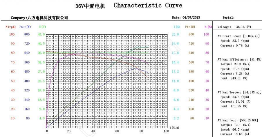

Ecco il grafico del 36V
A leggere la didascalia a destra, avrebbe una coppia massima di ben 84,2Nm a 53,5 giri con potenza in uscita di 471,75 W e deduco un rendimento del 69% .
Una potenza massima di 506,29 W in output a 66,5 giri con rendimento 75,4%
Un rendimento massimo del 81,7% a 77,8 giri con 243,61 W in output .
98,18 KB
wsurfer
858 Messaggi
Inserito il - 17/09/2013 : 17:49:57  Mostra Profilo Invia a wsurfer un Messaggio Privato  Rispondi Quotando
Si puo' dedurre che il il 36 volt abbia um miglior rendimento quando si pedala ad una cadenza piu' bassa rispetto al 48 volt?
E sia quindi piu' adatto alla salita?
Oppure e' solo una mia idea visto che mi e' appena arrivato il 36 volt 18A da bafang con centralina 950.
Inserito il - 17/09/2013 : 18:49:19  Mostra Profilo Invia a Bengi un Messaggio Privato  Rispondi Quotando
Sì, in effetti il range di cadenza ottimale del 36V è ora compreso tra le 66 e le 79/min e quindi è sicuramente più adatto alla salita rispetto al 48V.
Entro questo intervallo di valori il rendimento non scende mai sotto il 75% e quindi anche i consumi sono molto ottimizzati.
