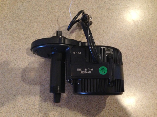

Per spingere di più si può comprare il 750W, 48V 25A
93,76 KB
Inserito il - 28/09/2013 : 20:52:06  Mostra Profilo Invia a Bengi un Messaggio Privato  Rispondi Quotando
750W?
Cosa facciamo? Lo installiamo e ... togliamo i pedali che così la bipa si alleggerisce e va ancora più forte?
No, dài, mi sembra veramente troppo!

3560 Messaggi
Inserito il - 28/09/2013 : 22:09:07  Mostra Profilo Invia a T4R un Messaggio Privato  Rispondi Quotando
Ma 48*15 non fà 1200????????

Inserito il - 29/09/2013 : 06:31:40  Mostra Profilo Invia a Bengi un Messaggio Privato  Rispondi Quotando
Sì, 48x25 fa 1.200W, ma credo che questo sia un valore di punta.
I 750W dichiarati (che sono comunque tantissimi) penso siano quelli nominali, cioè quelli che il motore può erogare in continuo!

36497 Messaggi
Inserito il - 29/09/2013 : 11:08:46  Mostra Profilo Invia a Barba 49 un Messaggio Privato  Rispondi Quotando
Quoto Bengi, la Bafang ha impresso sui carter la potenza nominale ma come corrente ha indicato quella massima, quindi il motore in questione è da 750W continui e 1200W massimi...
Sostanzialmente se è così, nessuno dei centrali è a norma.
Per esempio il 15a di picco è un 540 watt max ma minimi sono almeno 360.... (i miei amici kittari di professione hanno evidenziato come le centraline hanno un valore continuo che è sempre circa i 2/3 di quello max per cui la 15a max è una 10a e la 18 dovrebbe essere 12 etc)

@Edgar: Non è così, se leggi i dati di targa delle normali centraline in commercio potrai notare che gli Ampère continui sono la metà di quelli massimi, io ho alcune 12A-25A e delle 20A-40A unitamente a diverse legali da 7A-14A-36V che confermano quanto dico...
Quindi il Bafang da 15A lavora con 7,5A continui (270W)e il 18A lavora con 9A contiunui (324W)!
edgar
369 Messaggi
Inserito il - 30/09/2013 : 07:13:31  Mostra Profilo Invia a edgar un Messaggio Privato  Rispondi Quotando
Hai detto giusto:"dati di targa", ma ripeto, e qui mi riferisco a ciò che a mia volta mi viene riferito, il valore normale in uscita delle centraline non sarebbe la metà del valore massimo dichiarato dichiarato bensì i 2/3.
In ogni caso il 48/15 o il 48 da 700 watt di certo non sono a norma.
Anche il 36/18 non lo è, mentre il 36/15 renderebbe pur sempre per 270 watt.
Ovviamente stiamo parlando di rendimenti sulla carta, le reali prestazioni andrebbero magari verificate su un banco o su dei rulli (per la velocità).
La questione legale o non legale poi, in generale, si rifà a troppi aspetti, diciamo border line, tant'è che a parte cds e suo regolamento, in pratica ogni corpo di polizia locale ha stilato nel tempo sue circolari e fornito agli agenti degli atti di indirizzo che spesso sono anche abbastanza contrastanti fra corpo e corpo.

@Edgar: La legge che limita la potenza a 250W recita che il motore deve essere in grado di mantenere i 250W a tempo indeterminato e restando nei parametri di temperatura stabiliti dal costruttore, quindi la cosa è molto aleatoria e si presta a potenze reali assai superiori al previsto...
Quoto assolutamente, se hai notato prima dicevo che la normativa e molto ma molto border line

Scusate, riprendo. Sono del tutto consapevole dei limiti di legge e delle responsabilità che ci si accolla andando oltre i limiti di potenza. Però, dopo aver visto numerosi post che hanno per oggetto potenze di 500, 700, 1000W e dopo aver letto ben due accuratissimi report di questo motore in configurazione 350W mi pare "umano" chiedere se l'oggetto delle prove è disponibile o no.
Devo dedurre che si è deciso di stralciarlo perché tendenzialmente fuorilegge?
E il 48V invece sta nei 250W? Non mi pareva, leggendone le caratteristiche.

Nessun imbarazzo, ma credo sia normale chiedere la disponibilità a chi li vende. Il 48V l'ho visto a 15A e 25A, quindi dici bene, non sta nei 250W... (e per noi liguri con le nostre strade è tanta manna)..

Il 48V l'ho visto a 15A e 25A, ...
Questo sembra un 48V-17A (350W) ...
Ma quante versioni ci sono di questo motore?
