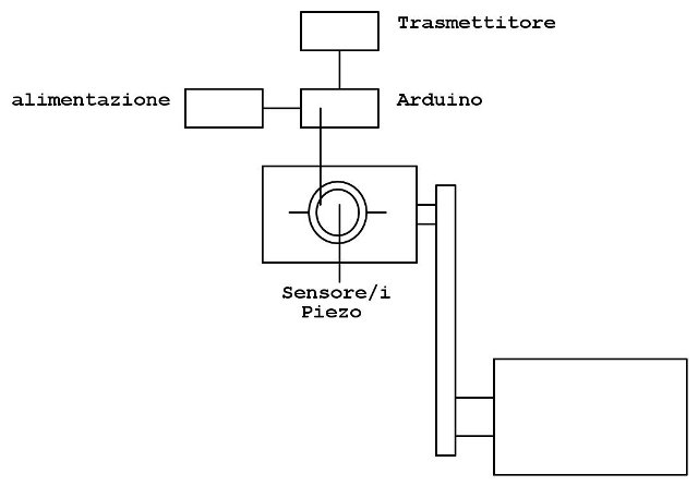

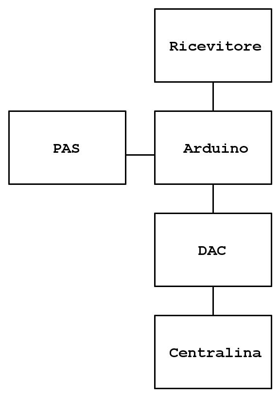

Intanto ho fatto una bozza per farci un'idea sul funzionamento del sistema...
25,3 KB
17,14 KB
romariu
510 Messaggi
Inserito il - 13/04/2014 : 13:29:21  Mostra Profilo Invia a romariu un Messaggio Privato  Rispondi Quotando
Nel trasmettitore tra il sensore e arduino è meglio inserire un'altro blocco per normalizzare il segnale a 0..5V ... qualcosa del genere :http://3.bp.blogspot.com/_RPO_T8Hdphc/TAQBOlfS9eI/AAAAAAAAAH8/-eOGdL-LWKE/s1600/disdro-schematic.JPG
Tra l'altro pensavo che sarebbe possibile installare il sensore anche sulla suola della scarpa o anche all'interno della stessa. comunque come detto questa è solo una bozza per chiarire se la cosa sia fattibile o meno.
Ogni suggerimento,critica o battuta è ben accetto.
Saluti, Marco

Inserito il - 13/04/2014 : 16:47:16  Mostra Profilo Invia a Barba 49 un Messaggio Privato  Rispondi Quotando
Ho visto il circuitino addizionale che loro montano nello stesso contenitore della centralina e che permette di usare il Thun con successo... Poi naturalmente restano tutte le normali regolazioni da display.

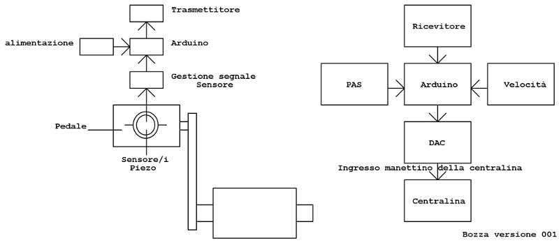

Aggiornamento schema a blocchi versione 001
26,28 KB
Blocco Trasmettitore:
Aggiunto blocco che si occuperà della normalizzazione del segnale a 0..5V
Arduino accetta segnali analogici positivi fino a 5V mentre il sensore piezoelettrico è in grado di generare segnali di più di 15VAC.
Avendo già utilizzato di questi sensori per costruire un pad per batteria elettronica dispongo già del codice che può essere adattato in modo semplice per il nostro scopo.
Blocco Ricevitore:
Aggiunto controllo sulla velocità (il segnale sarà un'onda quadra a 0..5V realativa al numero di giri della ruota)
Il segnale del PAS sarà un segnale simile a quello della velocità.
Il segnale del ricevitore non avrà bisogno di elaborazione in quanto verrà trasmesso già elaborato dall'arduino del blocco trasmettitore.
Rimane da definire il DAC da utilizzare poi il tutto verrà gestito via software.
Come già scritto sopra ho ordinato dei moduli già pronti da usare per trasmettere il segnale. Avendoli ordinati dalla Cina potrebbero passare anche due mesi prima che arrivino. Quando avrò modo di testarli vi farò sapere se possono andare bene per questo progetto.
Per il blocco alimentazione è bene aspettare di avere il blocco trasmettitore completo per il corretto dimensionamento.
Saluti, Marco

greenheaven
611 Messaggi
Inserito il - 12/05/2014 : 20:40:49  Mostra Profilo  Clicca per vedere l'indirizzo MSN di greenheaven Invia a greenheaven un Messaggio Privato  Rispondi Quotando
romariu il tuo progetto mi intriga molto ma ci sono dei punti a me oscuri (forse perchè non ho molta competenza di elettronica):
1) A cosa ti serve il DAC? Arduino non possiede già delle uscite analogiche in PWM?
2) Il dischetto piezoelettrico come pensi di attaccarlo fisicamente al pedale senza che la suola delle tue scarpe (che potrebbe essere anche chiodata se usi ad esempio scarponi invernali) crei punti di eccessiva pressione la dove tocca col dischetto e punti praticamente scarichi se il dischetto finisce in una zona "morta" della suola?
3) Dove collocheresti fisicamente l'arduino trasmettitore e l'operazionale per normalizzare il segnale in uscita dal piezo.
4) Hai già un'idea dell'algoritmo da usare per "mescolare" i vari input che ti arriveranno dal PAS e da Piezo per "simulare" una vera pedalata?
romariu
510 Messaggi
Inserito il - 12/05/2014 : 21:44:26  Mostra Profilo Invia a romariu un Messaggio Privato  Rispondi Quotando
@greenheaven
1) No l'arduino non hà uscite analogiche http://it.wikipedia.org/wiki/Convertitore_digitale-analogico, ha solo ingressi analogici. Il pwm è un'altra cosa http://it.wikipedia.org/wiki/Pulse-width_modulation ...
comunque la questione è in sospeso... prima bisogna risolvere il problema della trasmissione.
2) Naturalmente il dischetto non può essere montato così com'è... andrebbe inserito a mò di Sandwich e la scelta dei materiali è molto importante per ottenere la sensibilità che ci serve...
Per approfondire puoi cercarti per esempio come sono fatti i pad delle batterie elettroniche... anche quì la questione si affronterà dopo avere risolto il problema della trasmissione.
3) Sicuramente bisogna cercare un pedale adatto... I componenti comunque sono abbastanza piccoli.
4) Molto vaga per ora... prima bisogna risolvere il problema della trasmissione.
Per ora non ci stò lavorando. Come primo kit ho preso un bafang centrale BBs01 che poco si presta al progetto. Questo autunno spero di riuscire a prendere un'altro kit.
Comunque quando arrivano i trasmettitori inzio a lavorare sulla parte della trasmissione del segnale.

Interessante progetto, mi permetto solo di dare due idee..
piuttosto del disco piezo, che fornisce un segnale molto debole e fastidioso da gestire, che oltretutto è una derivata della pressione applicata (fornisce tensione alle variazioni di pressione) utilizzare una cella di carico, che ti da in uscita una tensione proporzionale alla forza applicata.
Per la trasmissione invece potresti sfruttare un accoppiamento induttivo, due bobine circolari affiancata, sfruttando lo stesso principio dei tag rf-id ti permette di passare alimentazione alla pedivella e di ritrasmettere indietro la misura. Ovviamente è più impegnativa di un contatto rotante da sviluppare, però se ben concepita si dovrebbe dimostrare molto più affidabile. Ho letto tempo fà un articolo su un progetto di questo tipo, se riesco a trovarlo te lo passo.
Per quanto riguarda il dac, puoi tranquillamente usare il pwm, basta che ci applichi in uscita un filtro passa basso, per star sicuro con frquenza di taglio 10 volte più bassa del segnale pwm, e ottieni in uscita un segnale continuo di tensione variabile praticamente privo di ondulazione.

Un filtro passa basso? quindi una semplice resistenza+condensatore in uscita al pin PWM potrebbe andar bene?

Idea molto interessante. Anche io l'avevo ipotizzata, ma in modo leggermente diverso. Con il solo scopo di semplificare si potrebbe usare un solo arduino e bypassare la trasmissione wireless collegando galvanicamente il sensore. Ad esempio con una guaina freno flessibile o qualche altro sistema funzionale.
Se poi il sistema funzionasse bene nessuno vieta di sostituire la trasmissione su cavo con una wireless. 1 cavo Vs secondo ardu, batteria, tx, rx
Notare che avevo visto dei pedali commerciali con sensore di pressione e trasmissione wireless. Polar, Garmin

Inserito il - 18/05/2014 : 19:45:10  Mostra Profilo Invia a romariu un Messaggio Privato  Rispondi Quotando
Ciao Daniele.
Per iniziare credo vada bene anche il sensore piezoelettrico... poi il sensore si può sicuramente sostituire successivamente. Anche se credo che per l'uso a cui serve possa andare bene anche questo.
Io l'ho vista così... mentre si pedala la forza impressa sul pedale non è costante nei 360 gradi della rotazione... secondo mè basta rilevare la forza massima in un giro e raddoppiarla per il secondo pedale che non ha sensore.
Se per celle di carico intendi quelle delle bilance ho letto qualcosa... però il segnale che generano da quel che ho visto è molto più basso rispetto a un sensore piezo...
Per i tag rf-id non ho ancora avuto modo di approffondire.
Per il pwm col filtro passa basso ho visto che non ha tempi di risposta velocissimi ma per quel che ci serve potrebbe andare bene.
