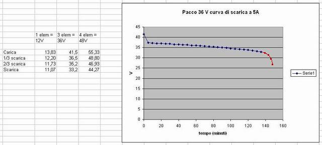

Inserito il - 09/09/2007 : 13:56:39  Mostra Profilo Invia a ebiker un Messaggio Privato  Rispondi Quotando
L'indicatore di carica originale (36V con un led rosso e due verdi) funziona così: a 34.7V si spegne il primo led verde a 33.9V il secondo verde, quello rosso rimane sempre acceso.
Con la batteria a 48V (n°4 batterie da 12V/12Ah) a che voltaggio dovrebbero spegnersi i led? Qual'è il voltaggio minimo della batteria per essere considerata scarica?
Grazie.
Inserito il - 09/09/2007 : 15:58:15  Mostra Profilo Invia a pixbuster un Messaggio Privato  Rispondi Quotando
Per quel che ne so, il minimo (ma proprio il minimo) è 11V per elemento
Se si supera questo valore la tensione scende a capofitto in ... pochi metri ... e porta la batteria in zona di invecchiamento prematuro
Perciò per il pacco da quattro elementi il minimo è 11x4 = 44V
