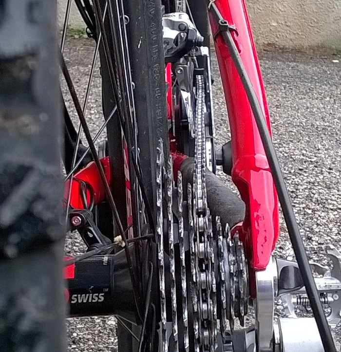

Come funzionamento il sensore di sforzo lavora bene , il motore e' molto silenzioso . Non ho avuto problemi di montaggio avendo il movimento centrale da 68 , la linea catena e' vero e' un po' bruttina tanto che il 36 dietro e' meglio scordarselo .

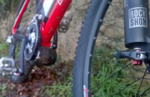

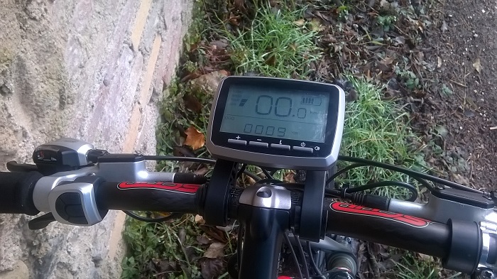

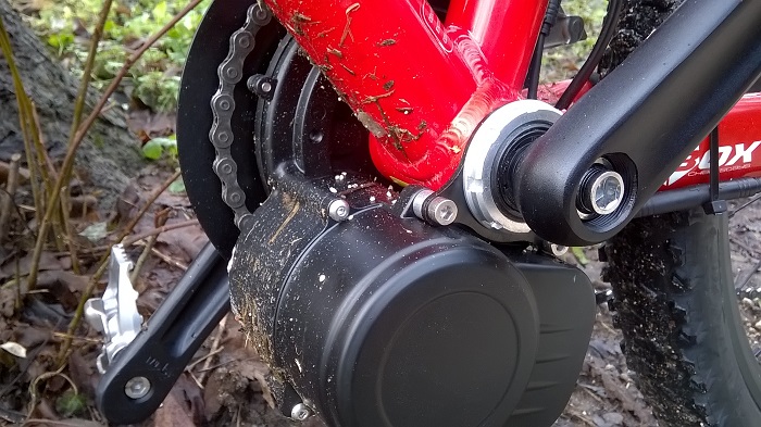

Metto alcune foto del lavoro che viene molto pulito , pochi fili in giro , non sporge troppo in basso , appena un paio di cm dalla corona da 38z , il display è ben fatto ma fin troppo grande , meglio trovare un altra posizione .
