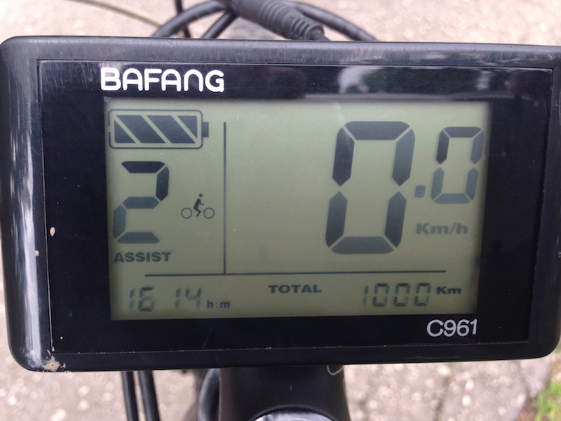

Inserito il - 03/05/2016 : 22:04:34  Mostra Profilo Invia a Daiwer un Messaggio Privato  Rispondi Quotando
Nel ringraziare tutti per i preziosissimi consigli nel montaggio e configurazione della mia prima bipa, che mi sto godendo senza freni (emotivi! ) ...
Volevo condividere con tutti voi i primi 1000 Km del mio Bafang...

Inserito il - 03/05/2016 : 22:20:25  Mostra Profilo Invia a Barba 49 un Messaggio Privato  Rispondi Quotando
Sono veramente felice per te, buona estate...

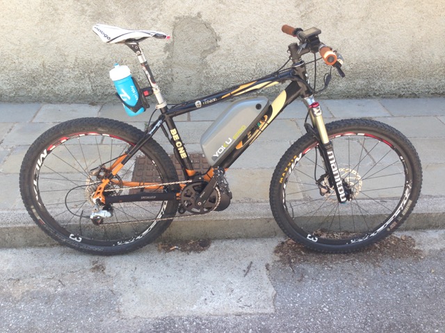

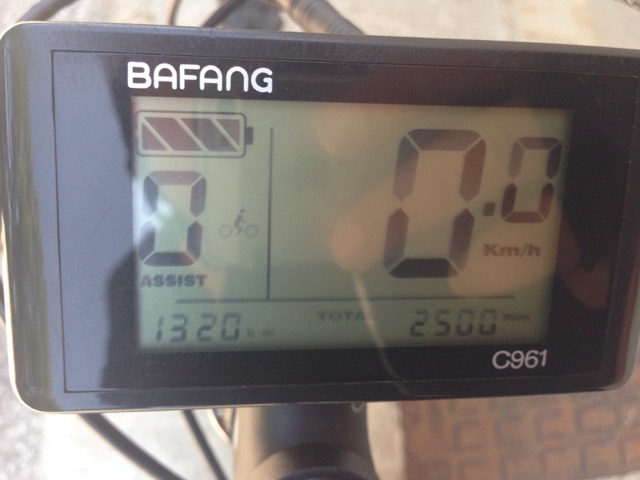

Inserito il - 02/08/2016 : 11:16:20  Mostra Profilo Invia a Daiwer un Messaggio Privato  Rispondi Quotando
Aggiorno la discussione con i miei primi 2500 Km e le foto della mia pipa dopo la sostituzione della corona, della forcella e delle pedivelle, oltre ad alla revisione del BBS01 (comunque risultato in buone condizioni) e ad una ingrassata generale del motore (necessaria!).
Sempre grazie a tutti.

Daiwer
1413 Messaggi
Inserito il - 03/08/2016 : 09:59:42  Mostra Profilo Invia a Daiwer un Messaggio Privato  Rispondi Quotando
Per me la bici è da sempre un "esercizio di libertà"... Più ci vado meglio mi sento, quindi il chilometraggio sale velocemente perché appena posso inforco la mia bipa e mi faccio trasportare dall'entusiasmo
Da quando ho montato il BBS, senza più l'ansia di non esagerare per poter restare lucido e riuscire a lavorare anche dopo aver scorrazzato per colline e monti, mi si è aperto un nuovo mondo e vorrei non fermarmi più.
Ecco i 2500 km
