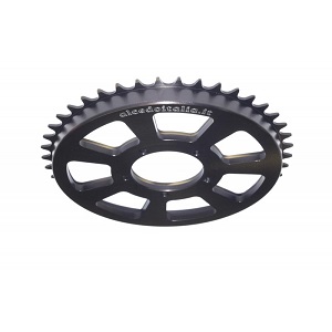

Ho il motore BBS01 questa catena va bene?
Dietro ho 11/34 8 v davanti il 42
La prendo da 10v piu lunga perche ho due perni centrali poi la taglero a misura

Ps la corona prendero questa

Con la corona imbutita 42t di Alcedo non avrai problemi con la catena. Io ho usato 7,9 e 10v. Però una catena 10v su pacco pignoni 8v potrebbe risultare "stretta". Lascio la parola a qualcuno più esperto.
