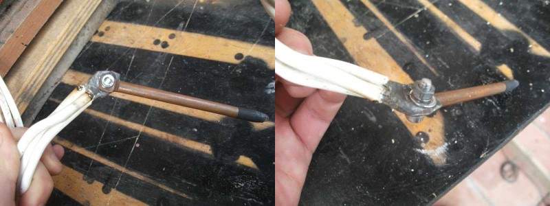

Trasformatore:
206,61 KB
La sezione del singolo cavo è di 6mm2 circa, quindi siamo intorno ai 18mm2 totali.
Come tensione di uscita siamo a circa 2,6V AC (se non ricordo male), con due spire e mezzo.
Puntali:
72,27 KB
realizzati con tondino di rame pieno da 6mm di diametro.

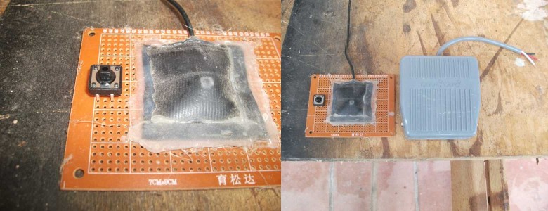

Footswitch:
79,92 KB
Per le prove ho utilizzato quello a sinistra, poi quando mi decido ad assemblare
il tutto monto l'altro.

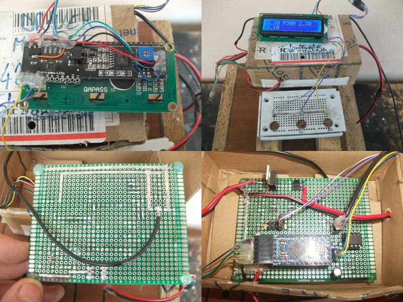

PCB:
200,54 KB
Il circuito che serve a tè è molto più semplice, questo è preddisposto per poter controllare la carica di
un condensatore a un dato voltaggio.
Oppure per pilotare dei mosfet con un driver dedicato perchè l'idea iniziale era
di realizzare una puntatrice con una batteria da avviamento.
A te basta realizzare il circuito del primo link che ho postato.
I tempi impostabili come ti dicevo nel messaggio precedente devono essere multipli di 10ms, utilizzando questo relay.
Varie:
139,24 KB
Serve un alimentatore per alimentare l'arduino (può andare bene anche un veccio alimentatore per cellulari da 5V).
Il display indica nella prima riga:
1_10 : è il tempo del primo impulso espresso in ms
P_300: Pausa tra gli impulsi sempre in ms
2_30: è il secondo impulso
La seconda riga invece indica il parametro da modificare utilizzando i pulsanti capacitivi nel mio caso.

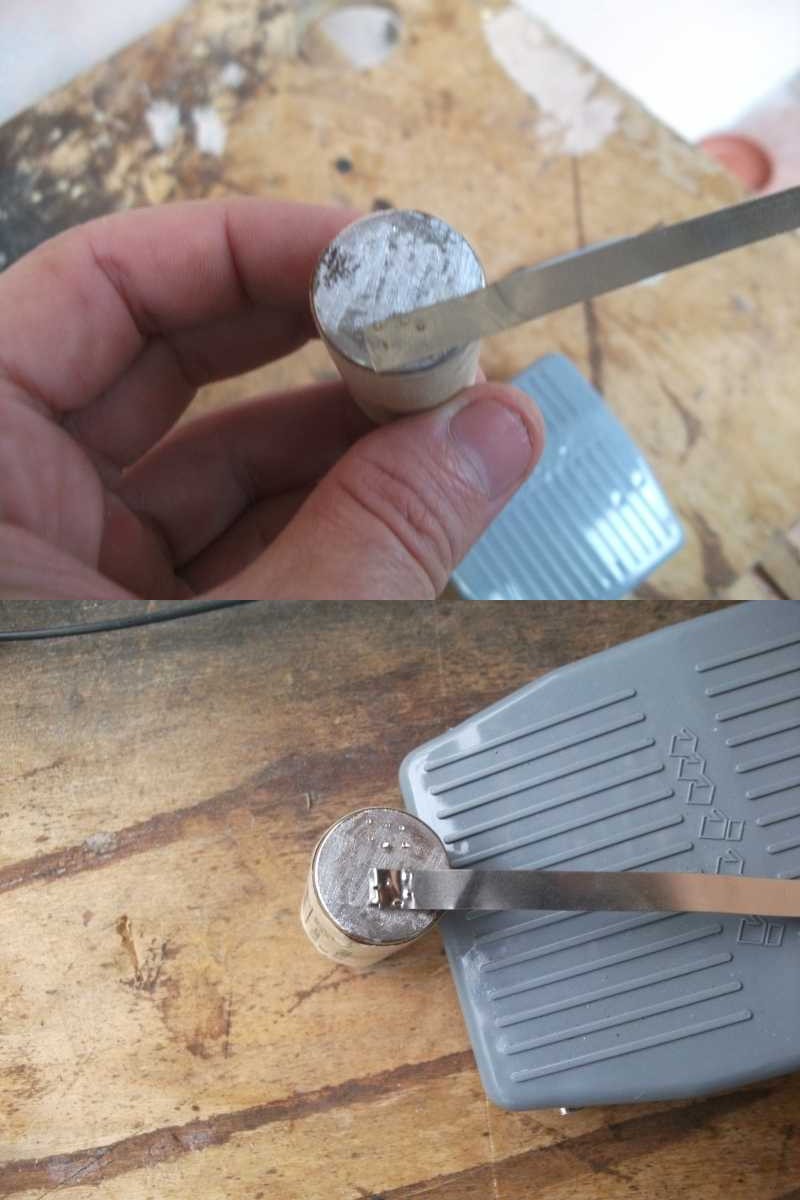

Saldatura su una vecchia cella di un avvitatore:
124,45 KB
I tempi utilizzati sono quelli di sopra (1_10ms P_300ms 2_30ms).

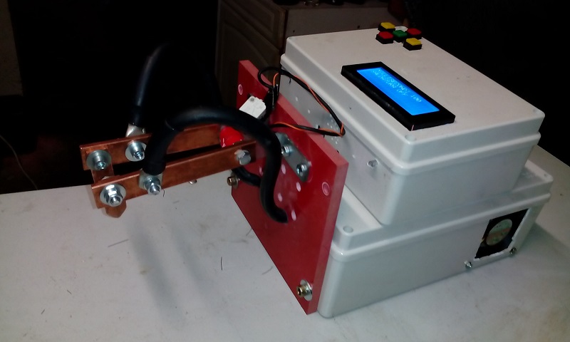

116,7 KB
Ciao, io in questi giorni ho costruito(insieme a mio fratello) questa puntatrice con trafo di un micro onde al quale abbiamo tolto il circuito secondario e messo un cavo di rame ad una spira al suo posto , poi mio fratello a regolato il tempo di "puntata" tramite relè gestito da arduino se ti interessa ti metto in contatto con lui tramite mail cosi ti può meglio spiegare come fare per il controllo tramite arduino o simili perchè la potenza generata se non e controllata fora le celle, per costruirla non e difficile, fammi sapere.

romariu
510 Messaggi
Inserito il - 07/11/2017 : 13:24:12  Mostra Profilo Invia a romariu un Messaggio Privato  Rispondi Quotando
Ho buttato giù uno schema e vi allego il listato che ho usato:
99,17 KB
141,46 KB
e questo è il programma che bisogna caricare:

if (select.stato==rilasciato) // Cambio parametro da modificare
ci++;
if (ci>2) ci=0;
aggiorna=true;
if (potval!=oldpotval) // Aggiorno valore letto dal potenziometro se è cambiato
impulsi[ci]=potval;
aggiorna=true;
if (select.stato==trattenuto) // salvo valori su eeprom
lcd.setCursor(0,0); //mi posiziono all'inizio della prima riga del display
lcd.print("** Save Data **"); //stampo riga1
save_data();
delay(2000);
aggiorna=true;
if ((i>=10)or aggiorna) // aggiorno dati display
lcd.print("Spot Welder V1.0");
lcd.setCursor(0,1); //mi posiziono all'inizio della seconda riga del display
if (ci==0) lcd.print("*");else lcd.print(" ");
lcd.print(impulsi[0]);
if (ci==1) lcd.print("*"); else lcd.print(" ");
lcd.print("P"); //stampo riga1
lcd.print(impulsi[1]);
if (ci==2) lcd.print("*");else lcd.print(" ");
lcd.print(impulsi[2]);
lcd.print(" ");
lcd.setCursor(0,0);
i=0;
aggiorna=false;
delay(100); // pausa per gestire i tempi di lettura dei tasti
i++;
oldpotval=potval;
/////////////******** Questo blocco gestisce l'impulso di puntatura
lcd.setCursor(0,0);
lcd.print(" *** Saldo *** ");
lcd.setCursor(0,1);
lcd.print(" P");
lcd.print(" ");
lcd.print(" ");
if (impulsi[0]>0) // primo impulso
digitalWrite(_SSR, HIGH); //Attivo l'SSR
delay(impulsi[0]); // Tengo attivo l'SSR per il tempo impostato
digitalWrite(_SSR, LOW); //disattivo l'SSR
if (impulsi[2]>0) // secondo impulso
delay(impulsi[1]); // pausa tra impulsi
delay(impulsi[2]); // Tengo attivo l'SSR per il tempo impostato
delay(pts); // pausa minima tra una saldature
lcd.clear();
lcd.setCursor(0,0);
lcd.print("* wait relase * ");
// **************************** inizio EEPROM
#include <avr/eeprom.h>
struct eeprom_data
int impulso1;
int pausa;
int impulso2;
eeprom_data ed;
void load_data() // carico l'array con i tempi degli impulsi
Serial.println("Carico valori da eeprom ");
eeprom_read_block((void*)&ed, (void*)0, sizeof(ed));
impulsi[0]=ed.impulso1;
impulsi[1]=ed.pausa;
impulsi[2]=ed.impulso2;
void save_data() // salvo l'array con i tempi degli impulsi
ed.impulso1=impulsi[0];
ed.pausa=impulsi[1];
ed.impulso2=impulsi[2];
eeprom_write_block((const void*)&ed, (void*)0, sizeof(ed));
// **************************** fine EEPROM
