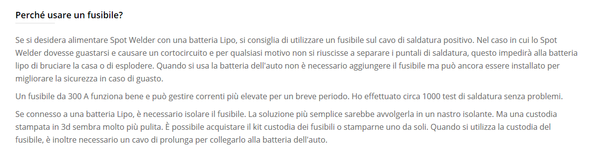

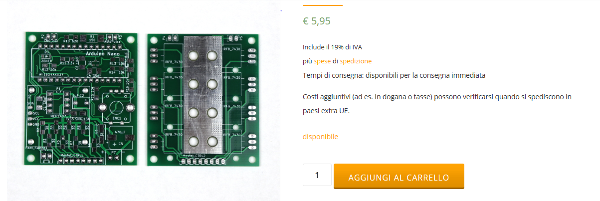

36518 Messaggi
Inserito il - 08/12/2017 : 19:50:44  Mostra Profilo Invia a Barba 49 un Messaggio Privato  Rispondi Quotando
Provare per credere, le saldatrici più scrause in vendita su eBay a 230Euro saldano con almeno 700A, altrimenti devi usare le strip in acciaio (niente nichel) e con spessori adatti solo per batterie a bassa corrente di uscita, tipo bici legale da passeggio...
Io uso questo: http://www.instructables.com/id/DIY-Arduino-Battery-Spot-Welder/ e posso garantirti che con una batteria da meno di 60Ah (quindi 540A di scarica istantanea) non si salda il nichel da 0,15mm, figurarsi quello da 0,20mm...
Fai un giro su eBay e guarda le caratteristiche delle "Spot welder" cinesi, sono tutte attorno agli 800A di corrente, infatti spesso fanno saltare l'impianto di casa!!!
PS) Come ho scritto decine di volte lasciate perdere i filmati su Youtube, sono a dir poco ottimistici: Certo, con una batteria da 200A di picco allungando NOTEVOLMENTE il tempo di impulso la saldatura la ottieni, ma a scapito del surriscaldamento del fondello della cella, quindi a quel punto tanto vale saldare a stagno! Poi gli elettrodi del filmato sono ridicolmente sottili, e anche i cavi che devono essere da almeno 16mm quadrati di sezione.
Modificato da - Barba 49 in data 08/12/2017 19:57:23

36518 Messaggi
Inserito il - 18/12/2017 : 11:52:18  Mostra Profilo Invia a Barba 49 un Messaggio Privato  Rispondi Quotando
Quoto, l'orttone e altre leghe di rame non si appuntano, ma in compenso si saldano benissimo a stagno...
Quanto alle batterie da usare con Arduino occorre considerare che le piombo da avviamento lavorano al massimo sui 9C di corrente di picco, quindi una batteria da avviamento da 70A come quella che uso di solito eroga "solo" 630A di spunto...

Inserito il - 07/04/2018 : 17:50:24  Mostra Profilo Invia a osva un Messaggio Privato  Rispondi Quotando
ciao bija
per il fusibile dicono cosi
61,51 KB
a saperlo costruire lo vendono anche da assemblare credo
514,1 KB
dovevo studiare elettronica sarà per un altra vita

i forum servono proprio a questo, ad unire le forze e le conoscenze.... magari si potrebbe provare a costruirne uno in collaborazione ottenendo così un bel risparmio e tanta soddisfazione personale
Anche secondo me 100 euro sono tantini per quel circuito
poi fatto il primo...gli altri vengono facilmente
