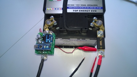

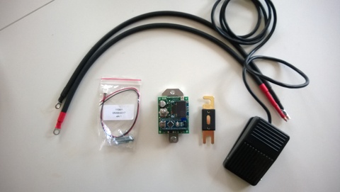

aspes
1334 Messaggi
Inserito il - 18/04/2018 : 10:10:42  Mostra Profilo Invia a aspes un Messaggio Privato  Rispondi Quotando
osva ha scritto:
arrivata la micro puntatrice
42,2 KB
è veramente piccola
44,95 KB
collegata a una batteria da 50A per provare se funziona tutto
e vedere il display acceso funziona tutto
purtroppo non o niente da puntare
provato con una batteria usa e getta AA per curiosità che dire funziona benissimo è bellissima
Barba49 per il positivo l'ho collegato con un piccolo coccodrillo
scusa, ma vendono già un "kit" tutto compreso?
Mi daresti gentilmente il link?
Quanto costa?
osva
474 Messaggi
Inserito il - 18/04/2018 : 10:46:12  Mostra Profilo Invia a osva un Messaggio Privato  Rispondi Quotando
http://www.instructables.com/id/DIY-Arduino-Battery-Spot-Welder/
fra tasse e spese di spedizione 120 euro potrebbero sembrare tanti però li vale piccola pratica

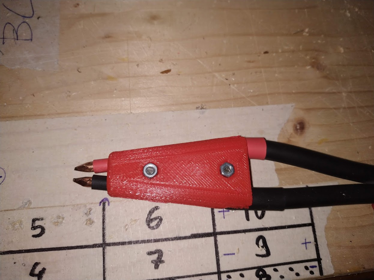

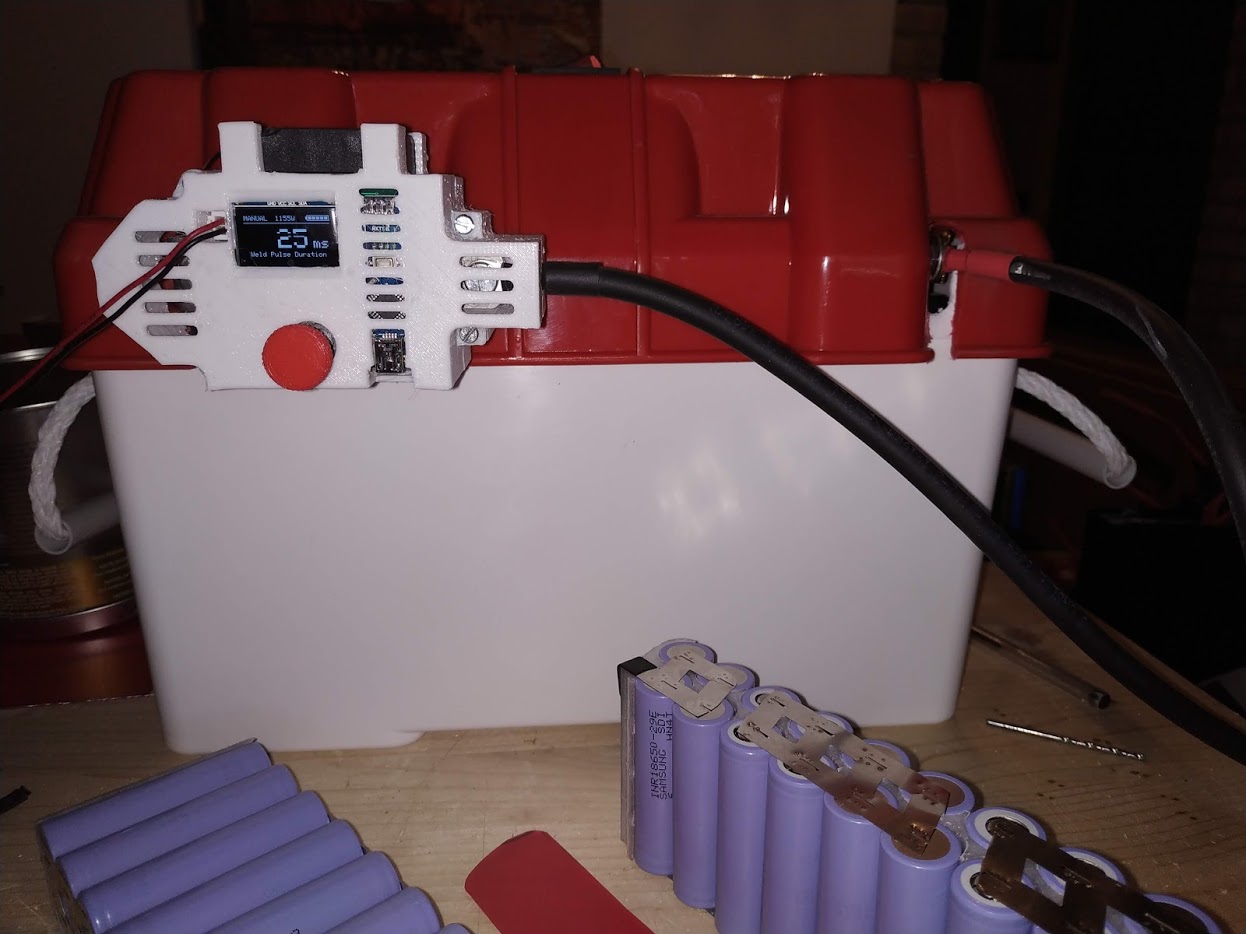

Ritiro su la discussione , ecco la mia
126,02 KB
70Ah AGM ex Mini Diesel ma ancora in ottima forma
ho aggiunto un box batteria nautico , la coverbox con ventolina del circuito l'ho stampata da me.
lo so, sembra un bussolotto per trasportare gli organi
ma visto il peso , è decisamente più ergonomica da sollevare
in più ho stampato un upgrade di mio disegno ,
un porta puntali a misura per i cavi originali del kit
con questo riesco a tenere gli elettrodi sempre alla stessa distanza con una mano sola .
161,46 KB
in conclusione sono contento di come va , ho pensionato la sunkko 787
che non riusciva a puntare oltre lo 0,10mm , il nickel presagomato è minimo 0,15mm e sono stato costretto al passaggio , ma ne vale veramente la pena
un grazie al Barba per la dritta

Gli SSR che hai linkato non sono assolutamente pensati per gestire impulsi di 300A, si bruciano al primo impulso.
Tutta la documentazione per autocostruirsi la puntatrice la trovi nella
pagina dove è anche in vendita visto che è stata rilasciata con licenza GNU (https://github.com/KaeptnBalu/Arduino_Spot_Welder_V3/blob/master/LICENSE).
Questo è il link all'ultima versione:
https://malectrics.eu/product/diy-arduino-battery-spot-welder-prebuilt-kit-v3/
vai alla pagina Github e trovi lo schema, i file dei pcb, il codice da caricare su arduino,
la lista dei componenti da acquistare e tutte le indicazioni per realizzarla.
Comunque il prezzo di vendita della puntatrice non è assolutamente alto, se consideri il costo dei componenti.

Semplice, un blocchetto di bachelite dove i puntali possono scorrere liberamente ma che vengono tenuti in posizione "bassa" da due molle a spirale... Niente di trascendentale, sono due grosse penne Bic.
Tenendo in mano il blocchetto e spingendolo verso le celle da saldare regolo la pressione, e soprattutto ho l'identica spinta su ambedue i puntali in tutte le condizioni di lavoro...
Barba una foto?
