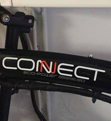

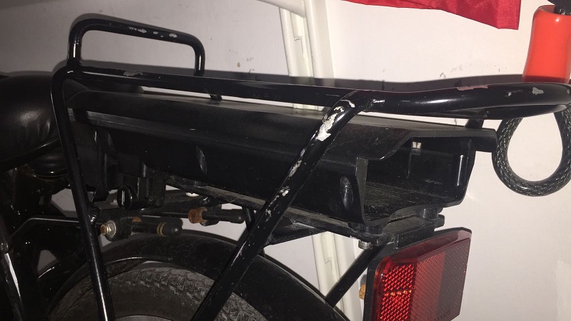

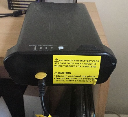

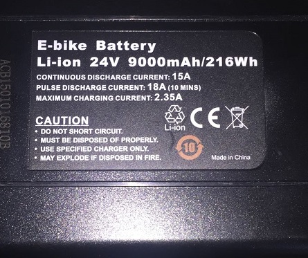

Salve, mio fratello vive in Inghilterra, ha una pieghevole con batteria ormai esaurita.
Mi ha chiesto info su dove comprarne una con maggior capacita'(la vecchia è da 9000 mAh), io gli ho suggerito il ricellaggio (puntavo al buon Fabio), ma i dubbi sul tempo di esecuzione e sulla spedizione mi hanno fatto, forse, tendere per una nuova.
ho cercato di capire, e cerchero' ancora su web, ma intanto...magari i vostri occhi sanno e riconoscono immediatamente...allego le foto.

ho trovato questa, sembrerebbe lei, ma da 11,6 Ah ... ancora qualcosina in piu' ??

Purtroppo lo spazio è quello, la batteria da 11,6Ah usa 28 celle da 2900mAh contro quelle da 2250mAh che ha quella di serie, è già un miglioramento: Certo che ricellare la vecchia con LG da 3500mAh porterebbe la capacità a ben 14Ah, di più per adesso non si può!

La batteria può divenire anche da 17,5 Ah, all'interno di quel contenitore stanno fino a 40 Celle quindi si potrebbe farne stare anche 35 celle e fare una 7S 5p.
