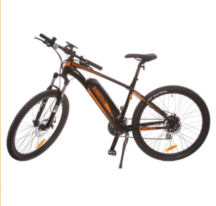

Inserito il - 23/11/2018 : 13:48:10  Mostra Profilo  Rispondi Quotando
Prendi una EMootika, ora i prezzi sono bassissimi... Con 500 euro ti danno pure il resto
E se vuoi di più c'è pure la Mountain bike

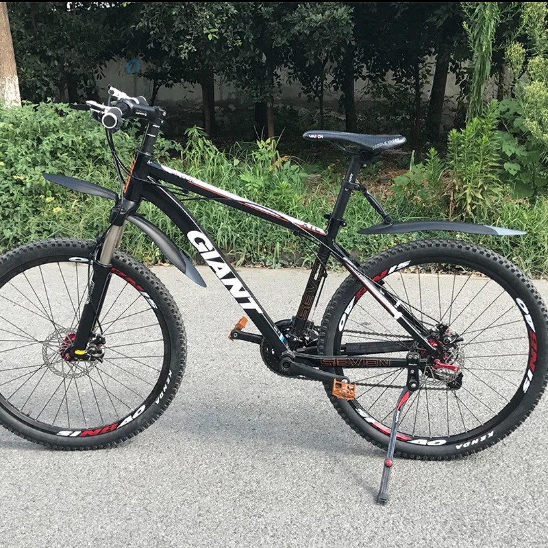

Peccato che vuoi il motore centrale, perché la mountain bike non è per niente male
69,08 KB
Con quel prezzo hai una bicicletta molto più versatile

Alle mountain bike mancano i parafanghi.
Le Atala con l'am80 agile sono peggio equipaggiate rispetto al modello da me indicato con l'am80 normale.
Non voglio insistere
Ma con 10 euro metti tutti i parafanghi sulle mountain bike... Così come portapacchi e altre cose da city bike
428,09 KB
Sergiom1961
1861 Messaggi
Inserito il - 23/11/2018 : 21:20:57  Mostra Profilo Invia a Sergiom1961 un Messaggio Privato  Rispondi Quotando
Quei parafanghi messi così in alto, scusami, sono solo scenici...

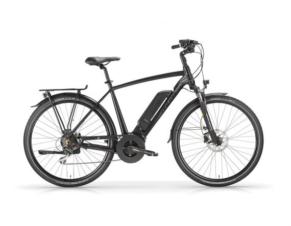

La MBM Oberon piace molto anche a me. Io ho provato brevemente la versione gemella a scavalco basso (la Titania) e ne sono stato favorevolmente colpito sia esteticamente che a livello del motore. Motore che però, mannaggia e non ne comprendo le motivazioni
non dovrebbe avere più nella versione attuale il livello 5 emulazione pas come nella precedente (pare che questo livello pas non trovasse molto apprezzamento tra gli utenti, ma era per me invece l'anello di unione tra i due sistemi pas-sensore di sforzo che da anni auspicavo un giorno sarebbe stato proposto su una bipa. Mi viene quasi da fare una petizione (Marco Manuzzi se ci sei batti un colpo) per la sua reintroduzione).
L'utente artrosy deve averla acquistata
http://www.jobike.it/forum/topic.asp?TOPIC_ID=76872&SearchTerms=,Oberon
ma non ha fatto più sapere nulla.

mibe
1061 Messaggi
Inserito il - 24/11/2018 : 00:54:02  Mostra Profilo Invia a mibe un Messaggio Privato  Rispondi Quotando
32,07 KB

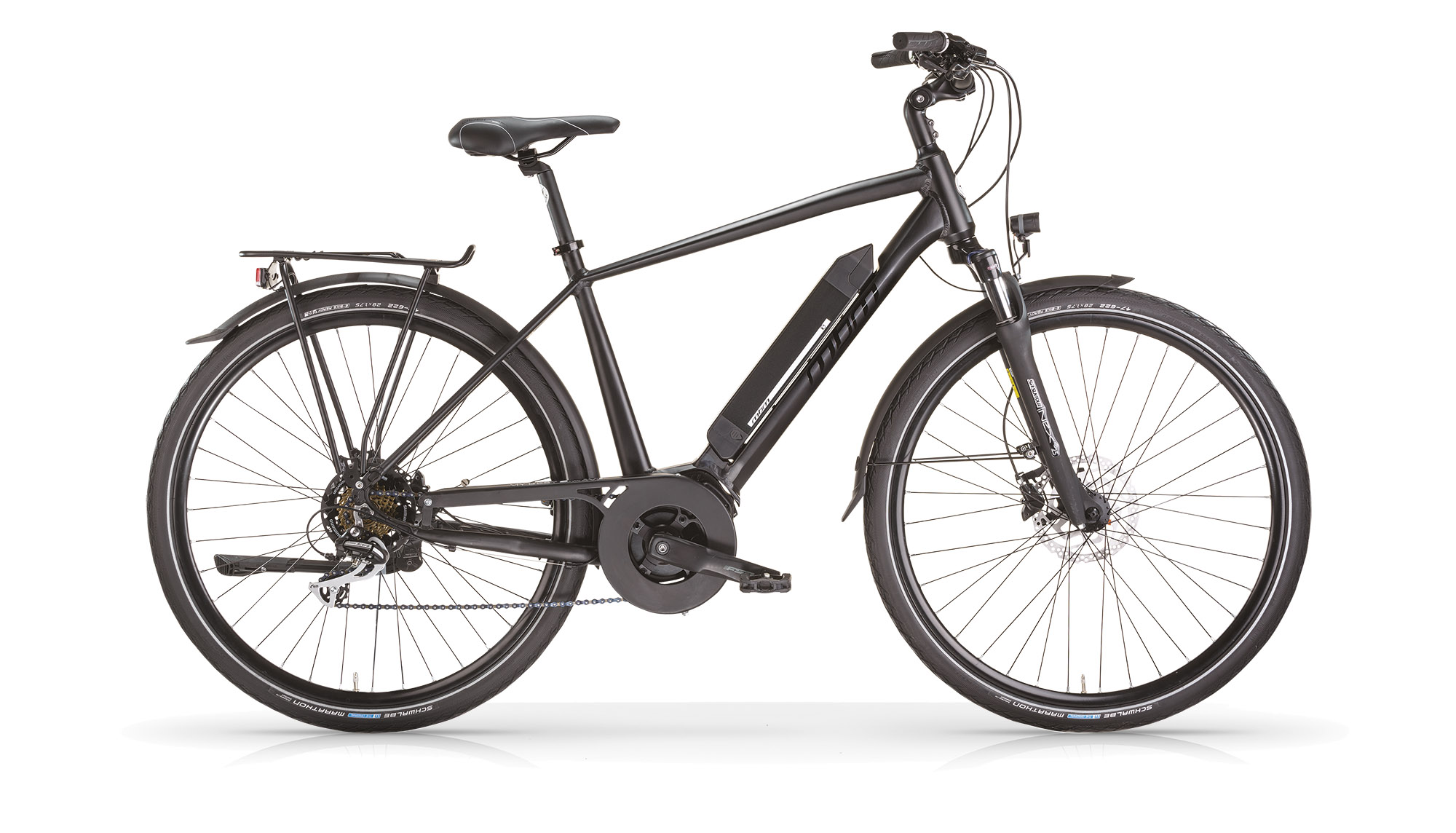

Recentemente sembra che abbiano apportato alcune modifiche estetiche alla MBM Oberon (e anche alla Titania); diversa la forma della batteria e il telaio non ha più la curva nel tubo superiore del telaio così accentuata.
Versione attuale:
http://www.ciclimbm.it/prodotto/oberon-e808/
276,82 KB
Non ho capito se sono state fatte altre variazioni/migliorie rispetto al modello dell'anno scorso e se il modello del 2019 monti la versione nuova "Sport" del motore Olieds.
La vita è come una ruota.
