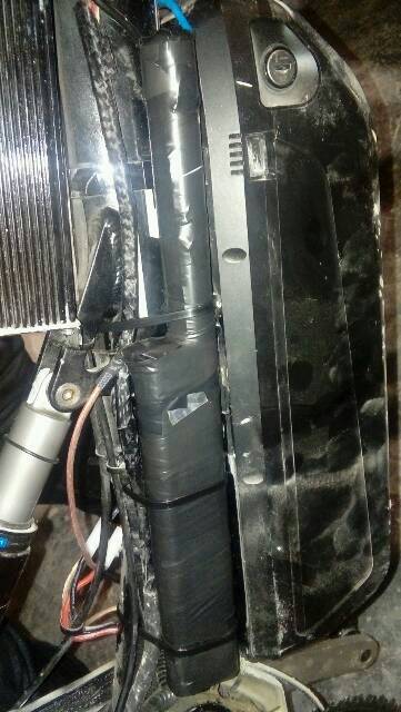

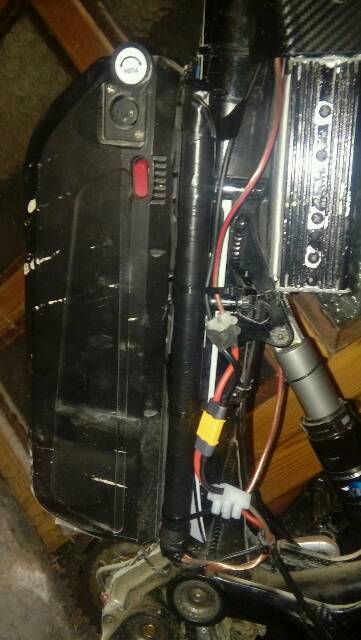

La bici in questione è la gt, che monta una cinese 48v 13a. Con u hub da 900w non superava i 50km e quindi ci ho messo un extender di 13 vtc6.
Purtroopo a settembre l'hub si è rotto (tranciato cavi per collasso forcellini) e la bic è stat ferma un paio di mesi.
Da sciocco mi sono scordato di staccare la batteria e il pacco è sceso sotto i 25v. La batteria grossa non ne ha risentito (evidentemente è scattato il bms) il pacco vtc l'ho rianimato e sembrava andare bene, usato per 3 mesi con tsdz2. Però notavo che il pacco restava circa 0,3-0,4v più basso della batteria originale. Tutto funzionava e non mi sono preoccupato.
Ieri però mi sono accorto che l'extender era sceso a 51,5v a piena carica. L'ho subito staccato è ho notato (è diviso in 2 parti) che le 5 celle da un lato sono a 4,4v, le altre 8 dall'altra parte sono a 3,8v. Naturamente staccato tutto le celle overvoltate credo possano infiammarsi....
Ho fatto anche una prova sotto carico e con circa 200w l'estender scende da 51,6 a 43,5v. Ok è un 1p ma sono solo 4a a 50v... evidentemente ci sono celle andate...
Ma adesso la domada è: non è che si sono sbilanciate da sole visto che il pacco è senza bms??

Va bè che c'è stato il forte sottotensione, ma non so se posso fidarmi a farne un'altro...
