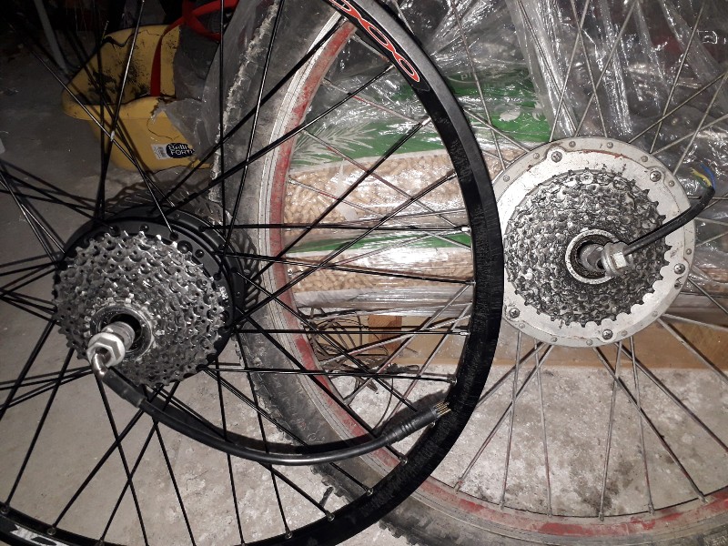

Fino a pochi giorni fa avevo 3 mtb
- questa con tsdz2 a 36v
- la gt con tsdz2 a 48v
e la turbo levo
O meglio pensavo di avere una turbo levo funzionante...
La mtb n°1 mi era sostanzialmente inutile, il motore a 36v era circa 150w meno potenete degli altri e la batteria fatta da 40 samsung 35e si è rivelata una batteria veramente scarsa, soldi buttati
quindi prima che si rompesse, la turbo levo, avevo pensato di ritrasformare la n°1 in hub (mi piacciono gli hub, anche se ne ho bruciati parecchi )
Però volevo almeno un hub: 1) non troppo pesante 2) ad alta coppia..
Dopo mesi di ricerche lo trovo proprio in Italia, sul sito di myebike, un hubbetto dichiarato per 55nm.
Le foto alcuni le avranno viste in altro tread...
siccome ai miei tempi si diceva che a scatola chiusa, si prende solo arrigoni (battuta che capiscono solo gli over 50 ), l'ho aperto
Li per lì ho avuto dei dubbi sulla coppia, ma poi facendolo girare "al banco" ho visto che in effetti è molto lento, quindi la coppia dovrebbe (un pò di dubbio lasciatemelo, sono come san Tommaso ) esserci.
Adesso ho cominciato a raggiarlo, recuperando, almeno quello, il cerchio e i raggi di un fu cute 128h, che aveva le stesse identiche dimensioni...
work in progress con pochi raggi
e finito ma non ancora "campanato"
Naturalmente da buon saccentone che pensa di saper fare ma non è così, ho sbagliato
Il foro della valvola anziche essere dove c'è spazio tra i raggi è proprio dove si incrociano, rendendo difficoltoso inserire la pompa
Ovviamente non ho la minima voglia di rismontare tutto e resta così a imperitura dimostrazione di imperizia...
Attualmente ho smontato il tsdz2 dalla bici, la bici ha un telaio modificato nel movimento centrale, piallatoper ottenere un'ottima linea catena con i centrali. Solo che adesso risulta corto per ilmovimento centrale originale
ho inserito appositi spessori e .... speriamo che regga....

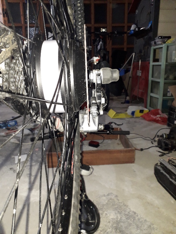

Sono arrivato all'inserimento della ruota sul carro per la corretta campanatura, e qui un altro inconveniente, pur inserito temporaneamente, il motore sembra toccare nel freno a disco, e inoltre non so se il disco entra nella pinza, sembra del tutto disallineato...
Vedrò con qualche rondella....
C'è ancora tantissimo lavoro.... work in progress

La rondella anticoppia va montata dentro Andrea

Grazie, era un montaggio temporaneo... domani la metto all'interno e vedo cosa cambia..
Inserito il - 19/02/2020 : 00:52:49  Mostra Profilo Invia a MilleMiglia un Messaggio Privato  Rispondi Quotando
Di sicuro lo allontana dal freno..

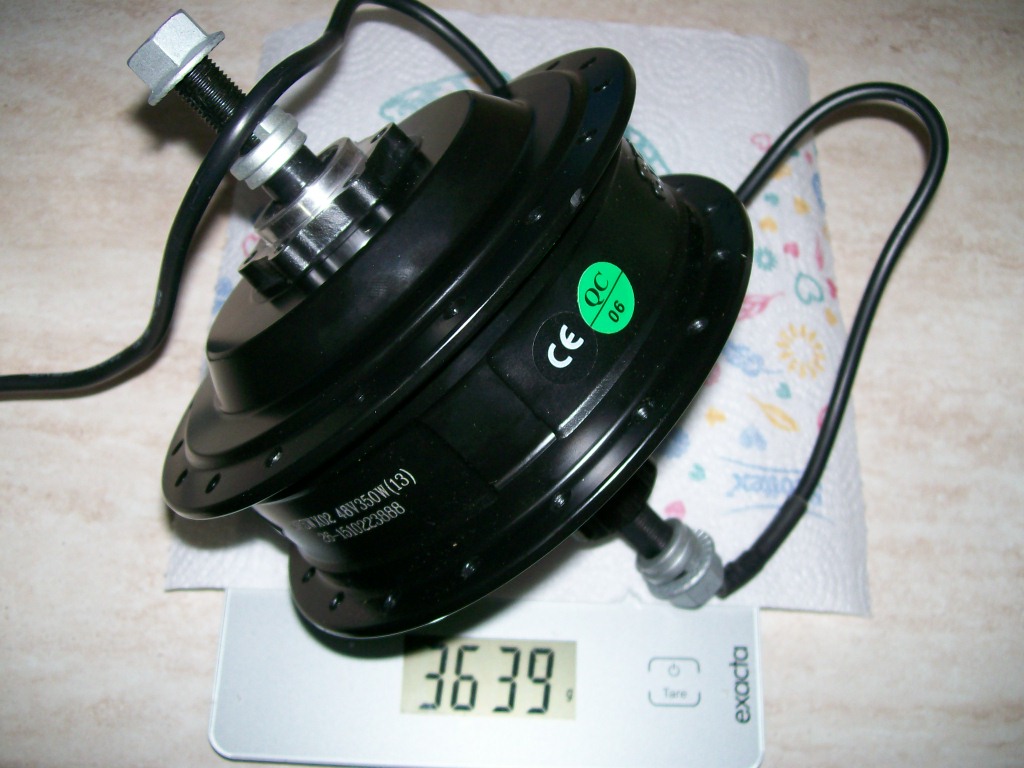

gizeta
871 Messaggi
Inserito il - 19/02/2020 : 21:26:38  Mostra Profilo Invia a gizeta un Messaggio Privato  Rispondi Quotando
Millemiglia:
Somigliano al SWX02 ma non sono Bafang.
Si, somiglia proprio.
Questo è il BPM SWH02 (a cassetta) 11/34
153 KB
204,25 KB
L'SWX02 pesa così:
211,05 KB
Modificato da - gizeta in data 19/02/2020 21:30:41

Inserito il - 19/02/2020 : 21:31:28  Mostra Profilo Invia a andrea 104KG un Messaggio Privato  Rispondi Quotando
Si pesa 3,1kg contro gli oltre 4 del bpm..
Non è a cassetta ma a vite e una 9v più grande di quella non l'ho trovata, se la conoscete... Davanti per ora ha la tripla (24-32-42) anche se vorrei mettere una monocorona, tanto non è una bici da velocità, e anche con le altre bici col mio peso qui in collina, non arrivo mai ai 25kmh di legge Le mie velocità medie sono sui 18-20kmh se la salita è lieve ma anche 12-14kmh se sale un pò di più...
Poteri guadagnare 1-2kmh tenendole sempre al massimo ma la batteria non dura niente.

Quello della ncm pesa 4.5 kg

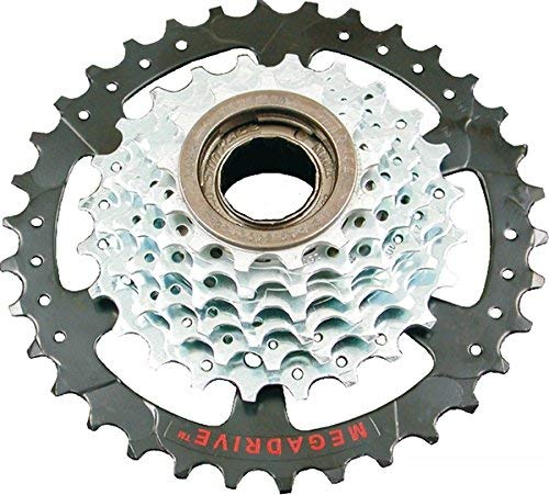

Il massimo che si trova a filetto è un megarange 13/34 7V...

Grazie Gizeta, per 2 denti tengo il cambio a 9v originale...
Preso dalla curiosità sono sceso in garage, ho montato il copertone e misurato il peso dei due cerchi completi:
- bpm 6,980kg
- px 5,960kg
quindi un kg in meno...tutti di motore visto che il copertone è lo stesso e la cassetta pure...
Sergioma avranno pesato il solo motore o tutta la ruota? con cassetta o senza? la mia è in acciaio e pesa un chiletto solo quella...

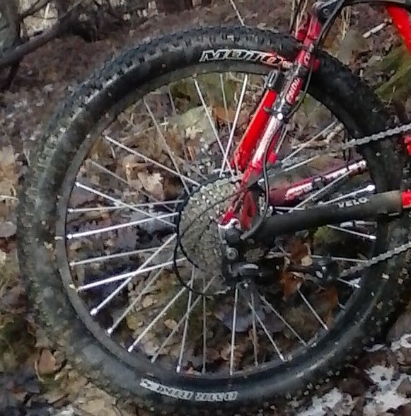

Inserito il - 20/02/2020 : 23:23:53  Mostra Profilo Invia a andrea 104KG un Messaggio Privato  Rispondi Quotando
Troppo buono job non sono minimamente all'altezza di pix nelle prove delle bici o dei motori
Quello che posso dirvi oggi è che non ci sono problemi col disco una volta messo bene il motore con rondelle anti torque interne. Inoltre con cassetta 9 rapporti il carro da 135mm va forzato ma solo di 2-3mm niente di preoccupante. Però in caso di foratura fuori casa rimettere la ruota comporta un po' di sforzo e può dare problemi con la bici in posizione precaria.
211,17 KB
La campanatura è venuta bene e soprattutto con una gomma da 2.25 noto con piacere che ci sono ben 2cm per lato... mi sa che se va bene mi faccio una semifat con gomme da 2.8"
190,3 KB

Non so se poi le gomme da semi fat le fanno anche per ruote da 26. Non penso, non le ho mai viste. Potresti provare a mettere una gomma larga ma più stradale in modo da autolimitarti i percorsi quando vai con la "hub mountain" ed evitare i terreni scassati che impongono basse velocità e quindi le bruciature.
Le moto x da 2,40 sono gomme forti e sostenute ma scorrevoli su asfalto e sterrato. È un altro andare rispetto alle gomme tassellate.
Per i terreni peggiori ha già almeno una bici da usare e se vendi la specy non sei certamente a piedi e puoi procedere con ulteriori sperimentazioni.

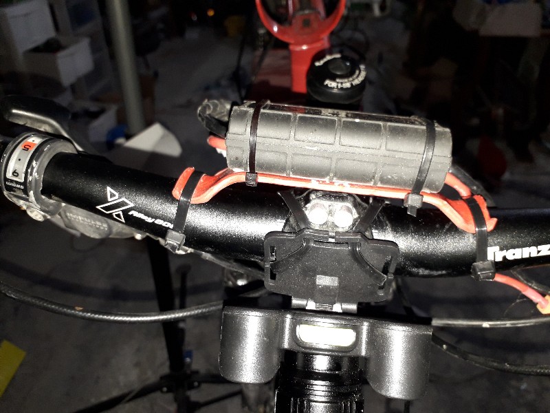

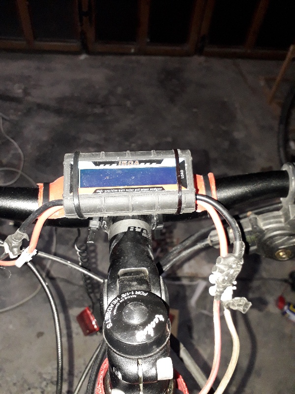

Per ora avanti piano ho fatto il supporto wattmetro e cambiato il manubrio con uno più largo.. chissa perché sulle rr si ostinano a mettere manubri strettissimi..
Uff.. la centralina ha un groviglio di fili da far paura che non so dove mettere

36516 Messaggi
Inserito il - 21/02/2020 : 23:25:35  Mostra Profilo Invia a Barba 49 un Messaggio Privato  Rispondi Quotando
Se acquisti un wattmetro di quelli con lo Shunt separato dal display potrai eliminare tutti i cavi di potenza in giro sulla bici, basteranno tre fili sottili...

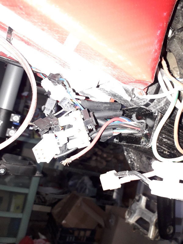

Mi spiace... pochissimo tempo e non è una bici nermale il tubone wuadrato impedisce di fissare agevolmente tutto...
14667 Messaggi
Inserito il - 24/02/2020 : 21:44:26  Mostra Profilo Invia a andrea 104KG un Messaggio Privato  Rispondi Quotando
Devo ancora accorciare tutti i fili, le fasi gli hall, l'acceleratore, il pas... un vero casino..

Mi sa che taglierò i connettori che non mi servono, la centralina ne ha troppe, cruise, luci limitatore di velocità, ... tutta roba che non mi servirà mai...
