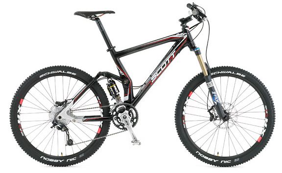

Ciao a tutti, ho ripreso in esame la possibilità di motorizzare una biammortizzata Scott con TC posteriore e forcelle Fox..... vorrei la vostra opinione in merito, innanzitutto, sulla fattibilità dell'operazione a prescindere dal tipo di motorizzazione (anche se in prima battuta propenderei per il TZD2 soprattutto per la riferita possibilità di pedalare anche con la batteria morta).
Cosa ne pensate ?

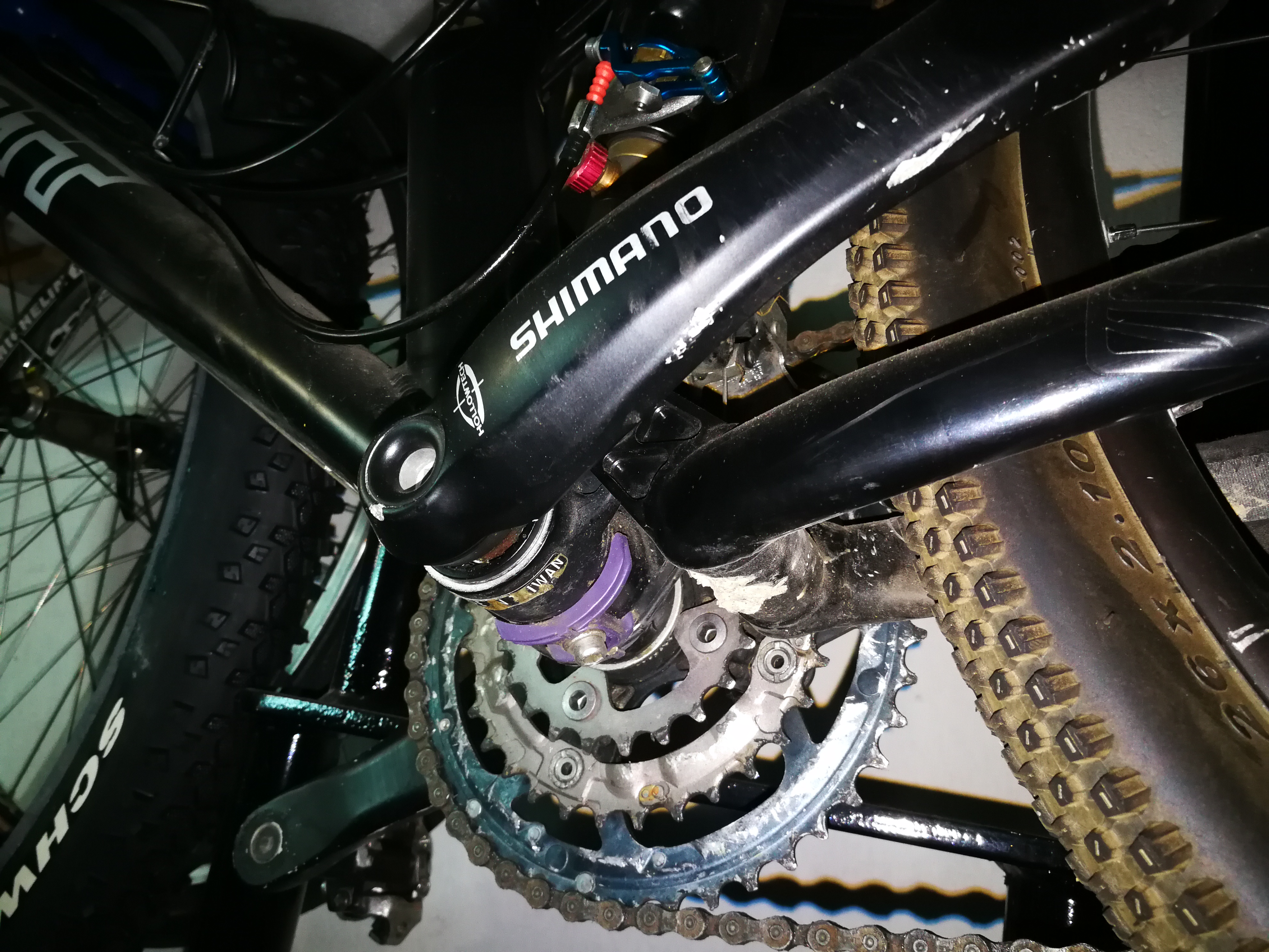

Inserito il - 19/03/2020 : 15:12:11  Mostra Profilo  Rispondi Quotando
Pensate che entrambi i motori siano installabili ?
Credete che il forcellone possa creare problemi o interferenze ?

Inserito il - 19/03/2020 : 17:45:45  Mostra Profilo Invia a Barba 49 un Messaggio Privato  Rispondi Quotando
Se la lunghezza dell'astuccio del movimento centrale (solo il "tubo" saldato al telaio) non supera i 72-73mm puoi montare un BBS di sicuro, naturalmente dovrai creare degli spessori perchè in alcuni movimenti entra troppo libero ed i giochi vanno eliminati pena continui allentamenti delle ghiere.
Dovrai anche sostituire la corona che ti arriva "di serie" con una con meno denti, altrimenti potrai andare solo su asfalto e nemmeno tanto bene: La corona più piccola ma ancora "sagomata" (imbutita) da poter montare è la 40T, le corone ancora più piccole sono piatte e fanno lavorare peggio la catena di trasmissione.

Inserito il - 19/03/2020 : 20:46:12  Mostra Profilo  Rispondi Quotando
Mi preoccupava di piu' la vicinanza del forcellone....
36518 Messaggi
Inserito il - 19/03/2020 : 21:24:29  Mostra Profilo Invia a Barba 49 un Messaggio Privato  Rispondi Quotando
Di solito il forcellone da fastidio solo se si lascia montata una corona da 44T o da 46T, spesso i denti vanno a sfregare proprio nel carro, ma se monti una corona più piccola il problema non si pone, e d'altra parte lo devi comunque fare se vuoi percorrere salite importanti anche a bassa velocità...
