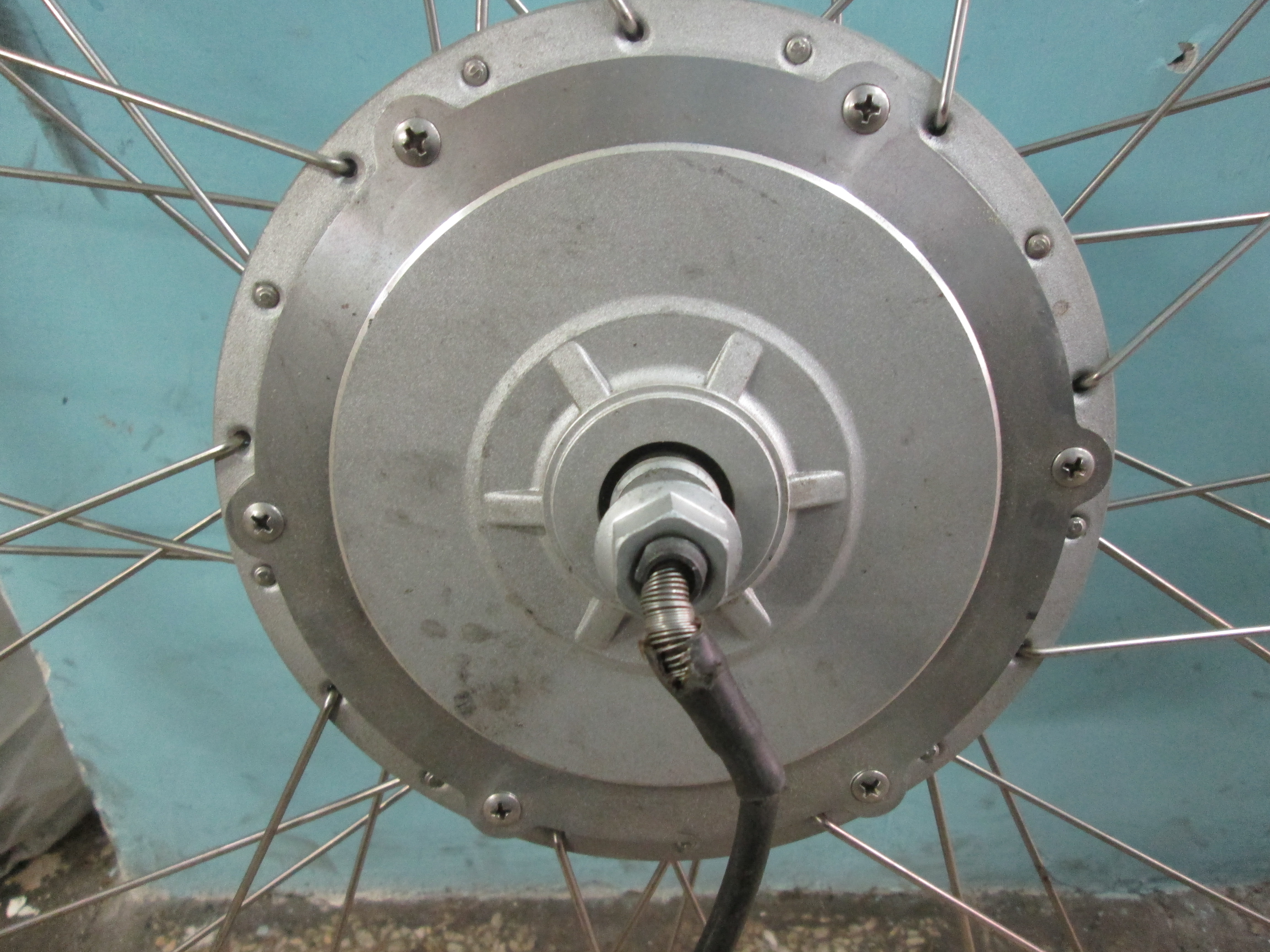

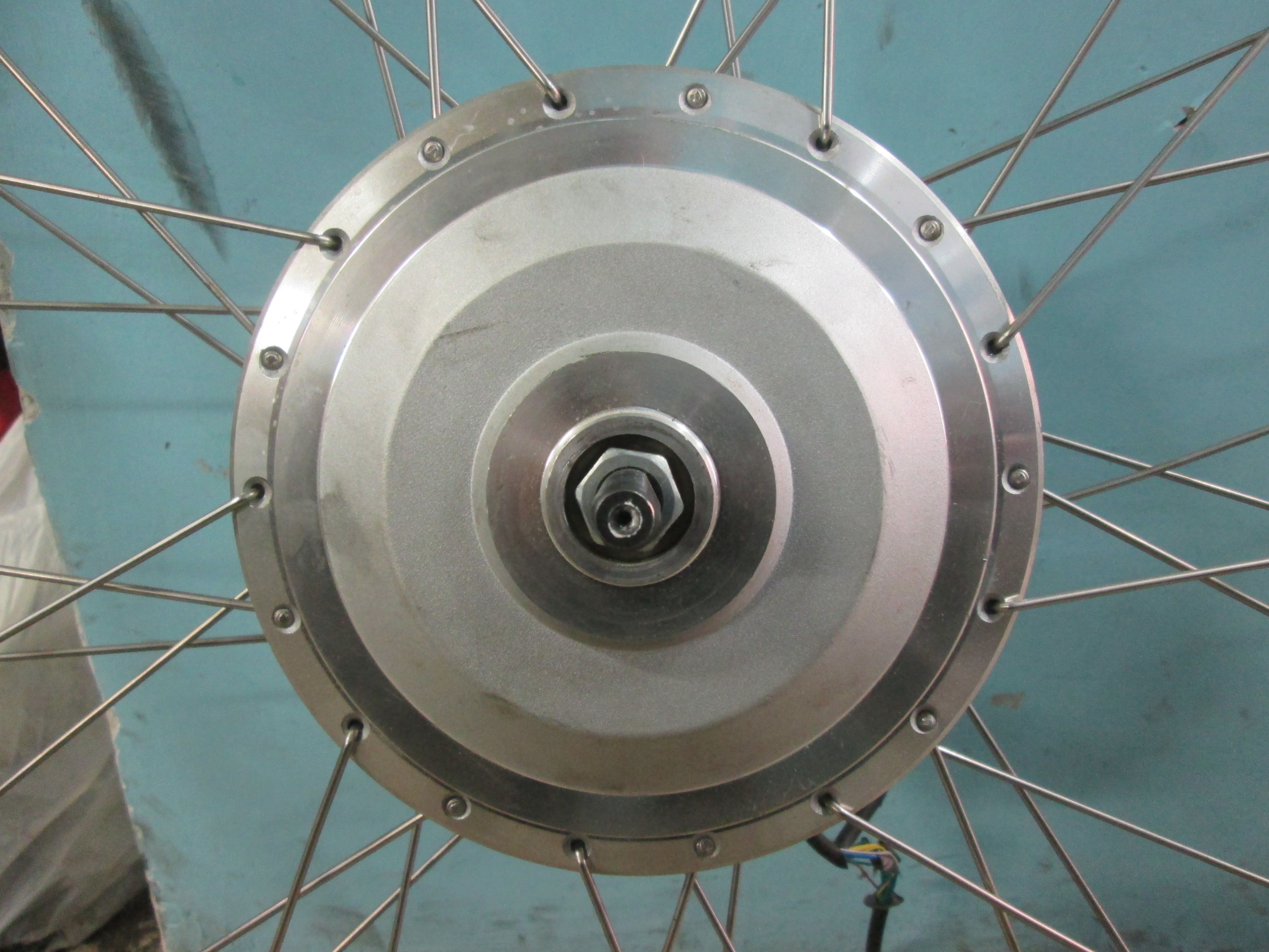

Inserito il - 08/06/2020 : 08:21:23  Mostra Profilo Invia a maxdef un Messaggio Privato  Rispondi Quotando
...questo è il motore, tra l'altro mi manca anche un fermo del motore(torque arms?) dove posso reperirlo?
3757,93 KB
maxdef
191 Messaggi
Inserito il - 08/06/2020 : 12:28:49  Mostra Profilo Invia a maxdef un Messaggio Privato  Rispondi Quotando
...ma si riesce a trovare uno shopping on line o venditore ebay, amazon, banggood o altro che abbia questi tre semplici articoli, controller 48V350W, coppia di leve con switch e manopola del gas?...a parte bmsbattery che ha spese di spedizione assurde!
maxdef
191 Messaggi
Inserito il - 08/06/2020 : 13:05:28  Mostra Profilo Invia a maxdef un Messaggio Privato  Rispondi Quotando
Inserito il - 08/06/2020 : 14:09:29  Mostra Profilo Invia a Barba 49 un Messaggio Privato  Rispondi Quotando
Mai visto un BMP fatto come il tuo, ha una lavorazione diversa del carter sinistro...
Quanto ai torque (che tra l'altro nel BPM vanno all'interno del carro, quindi servono anche come spessori) vedi se qualche utente ne ha qualcuno d'avanzo da vecchi lavori, trovarli non credo sia semplice.
Per il resto guarda su Aliexpress o su Amazon, dove ho preso due giorni fa una centralina da 72V-40A che è arrivata in tempi veramente rapidi...

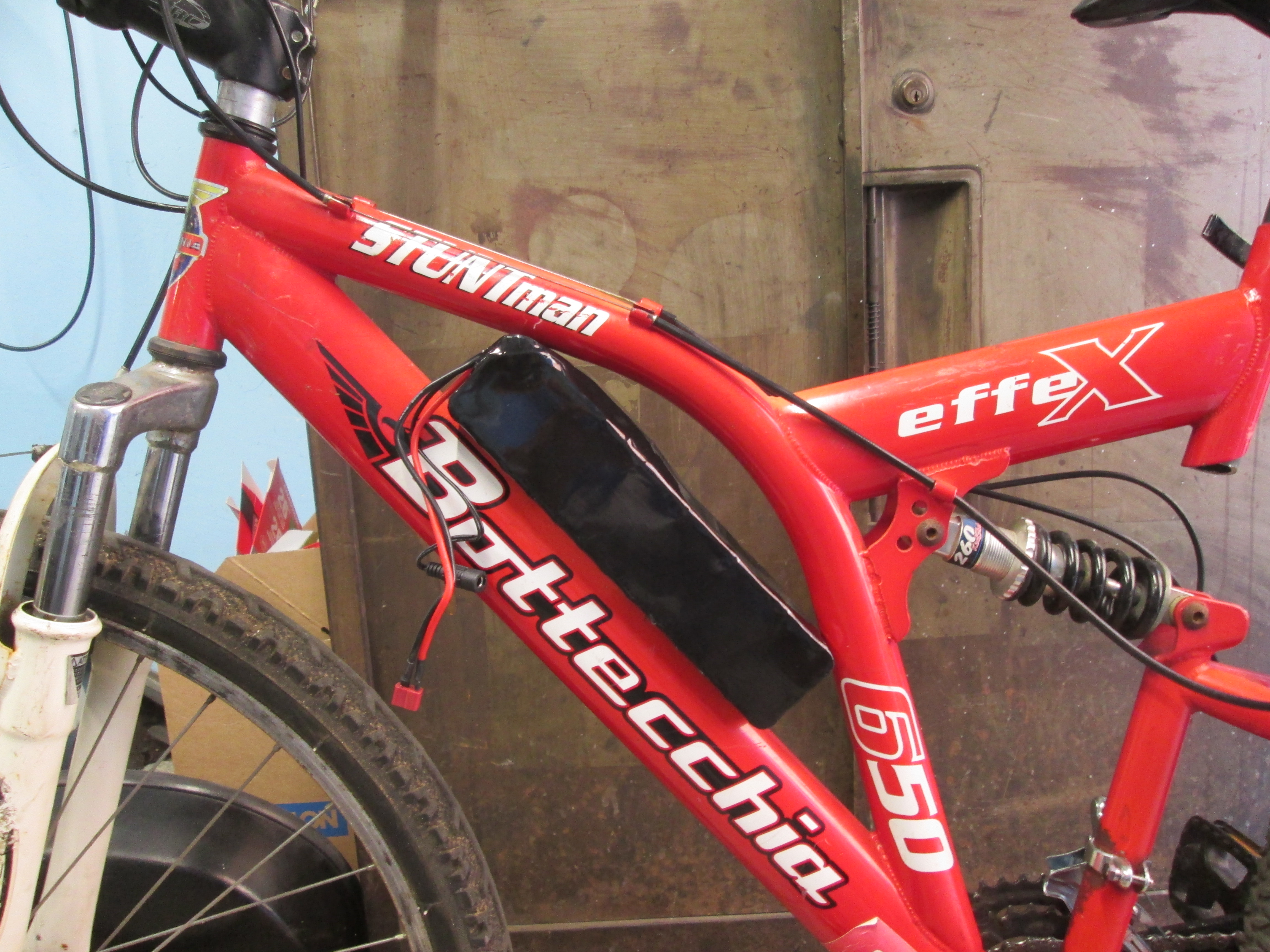

Inserito il - 26/08/2020 : 09:02:04  Mostra Profilo Invia a maxdef un Messaggio Privato  Rispondi Quotando
...dopo lunga attesa è finalmente arrivata la batteria...e questa volta senza dogana!
Per prova l'ho appoggiata nel telaio, dove si incastra perfettamente, al punto che sto pensando di lasciarla li, però mi servirebbe qualche idea per fissarla in modo più decente
Altra opzione il classico portapacchi sotto sella, ma ne farei volentieri a meno se possibile!
maxdef
191 Messaggi
Inserito il - 26/08/2020 : 09:03:24  Mostra Profilo Invia a maxdef un Messaggio Privato  Rispondi Quotando
maxdef
191 Messaggi
Inserito il - 26/08/2020 : 13:05:55  Mostra Profilo Invia a maxdef un Messaggio Privato  Rispondi Quotando
Così è meglio?...
3503,57 KB
wsurfer
859 Messaggi
Inserito il - 26/08/2020 : 15:31:43  Mostra Profilo Invia a wsurfer un Messaggio Privato  Rispondi Quotando
Le mie batterie simili le fisso con velcro a tutta lunghezza ed una cinghietta da pedali bici da corsa
maxdef
191 Messaggi
Inserito il - 26/08/2020 : 16:05:42  Mostra Profilo Invia a maxdef un Messaggio Privato  Rispondi Quotando
quindi senza nessuna protezione esterna?...si può fare?
14672 Messaggi
Inserito il - 26/08/2020 : 20:55:37  Mostra Profilo Invia a andrea 104KG un Messaggio Privato  Rispondi Quotando
secondo me la cella in basso vicina al numero "6" si ammacca e rovina con le buche. Io la proteggerei un pò' tutta, non serve che resista a chissa cosa per un pò di protezione ci vuole....
Inserito il - 26/08/2020 : 22:03:25  Mostra Profilo Invia a Barba 49 un Messaggio Privato  Rispondi Quotando
Non esiste montare una batteria senza contenitore, ne ho viste fare fiammate dopo poche uscite!!!
wsurfer
859 Messaggi
Inserito il - 26/08/2020 : 22:26:20  Mostra Profilo Invia a wsurfer un Messaggio Privato  Rispondi Quotando
Non lo consiglio a nessuno, ma in questo caso ho messo la batteria dentro una bottiglia di coca cola con schiuma poliuretanica
Fissata con velcro e cinghietta
Modificato da - wsurfer in data 26/08/2020 23:04:13
14672 Messaggi
Inserito il - 26/08/2020 : 22:55:30  Mostra Profilo Invia a andrea 104KG un Messaggio Privato  Rispondi Quotando
Così chi ti vede non trova la batteria, hai anche lasciato l'etichetta!
maxdef
191 Messaggi
Inserito il - 27/08/2020 : 08:37:41  Mostra Profilo Invia a maxdef un Messaggio Privato  Rispondi Quotando
mmmm...credo che metterò tutto sul portapacchi sottosella e buona notte!

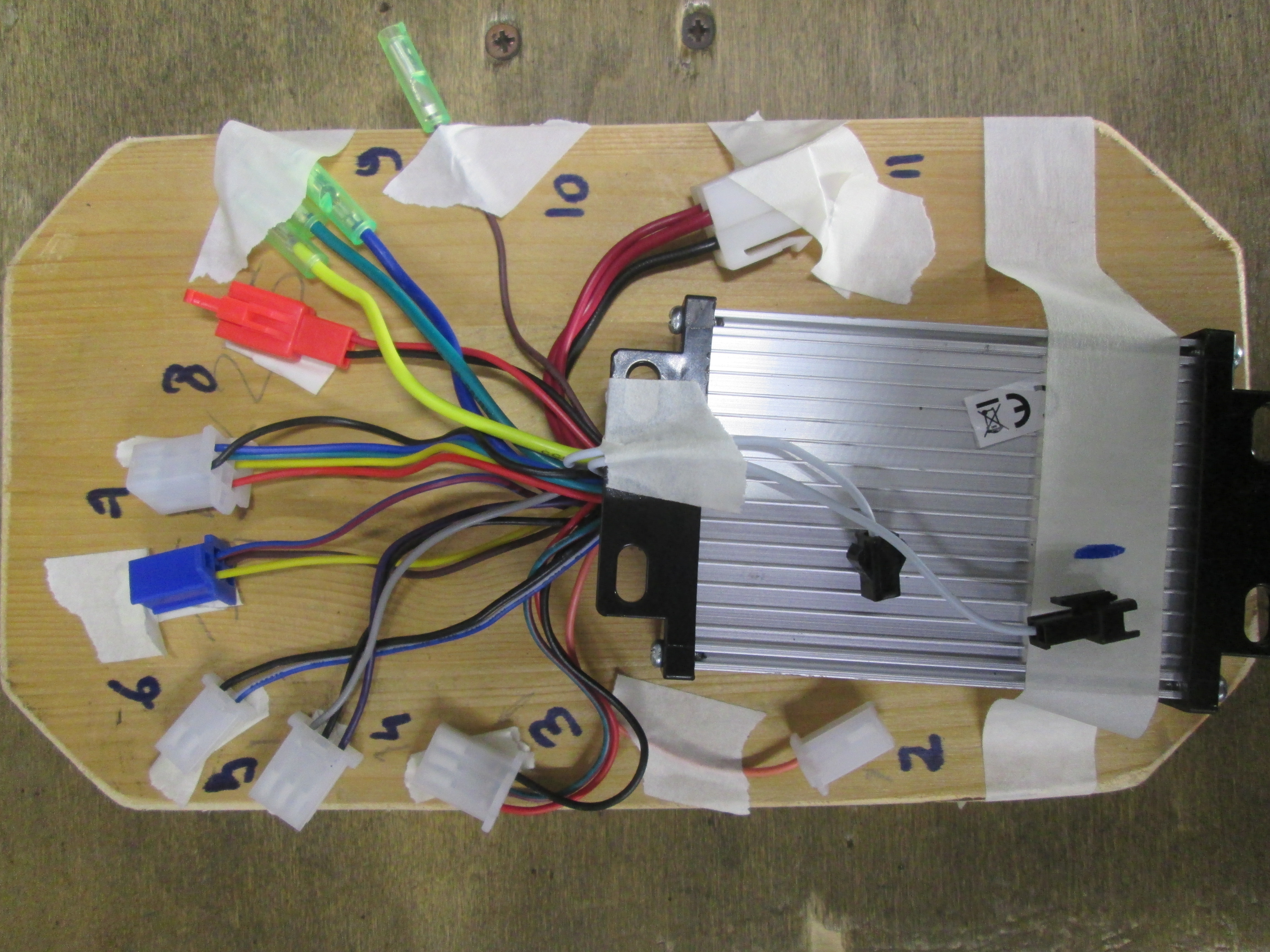

Inserito il - 13/10/2020 : 15:15:13  Mostra Profilo Invia a maxdef un Messaggio Privato  Rispondi Quotando
... questi stanno peggiorando, su questo controller non c'è nemmeno un foglietto di istruzioni in cinese!...fasi,hall e batteria(9,7,11)ok, ma quale sarà l'acceleratore?...il bianco lo devo collegare insieme?...i consensi sulle leve?...e...
Gerolaz
37 Messaggi
Inserito il - 13/10/2020 : 15:52:56  Mostra Profilo  Rispondi Quotando
il connettore per l' acceleratore dovrebbe essere il 3 (o al massimo il 4 )
il cavetto bianco 1 dovrebbe essere il self study qui sul forum è descritta la corretta procedura di utilizzo, che adesso non ricordo bene, comunque va collegato solamente per impostare la centralina dopo si scollega
comunque lascio la parola ai più esperti
