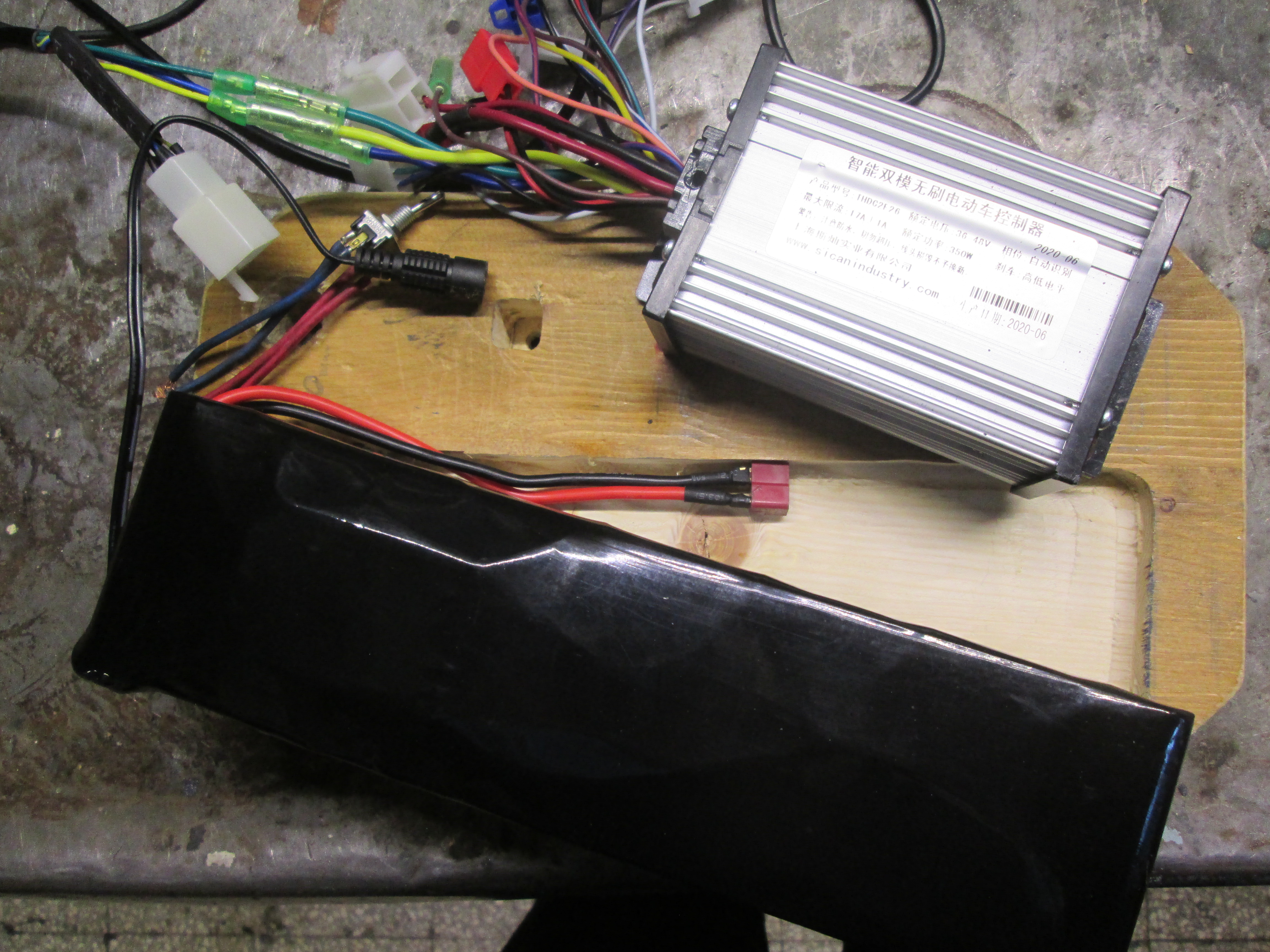

intanto faccio qualche prova...
...sul cavo di alimentazione (11) c'è 1 nero e 2 rossi di cui uno più sottile, sarà un positivo da mettere sotto chiave per accendere e spegnere il controller?
...invece il n°8 (attacco femmina rosso) con controller attaccato ho la tensione della batteria, potrebbe essere un'uscita per le luci?
maxdef
193 Messaggi
Inserito il - 15/10/2020 : 09:24:30  Mostra Profilo Invia a maxdef un Messaggio Privato  Rispondi Quotando
dopo aver armeggiato un po'l'acceleratore è risultato essere il 3 mentre quel secondo filo rosso sull'alimentazione è per un interruttore on/off, mentre il filo bianco l'ho attaccato e staccato varie volte, ma alla fine l'ho lasciato staccato e sembra che funzioni...proseguo con la borsa al portapacchi per tenere batteria e controller

Inserito il - 15/10/2020 : 10:13:14  Mostra Profilo  Rispondi Quotando
Gerolaz ha scritto:
il connettore per l' acceleratore dovrebbe essere il 3 (o al massimo il 4 )
il cavetto bianco 1 dovrebbe essere il self study qui sul forum è descritta la corretta procedura di utilizzo, che adesso non ricordo bene, comunque va collegato solamente per impostare la centralina dopo si scollega

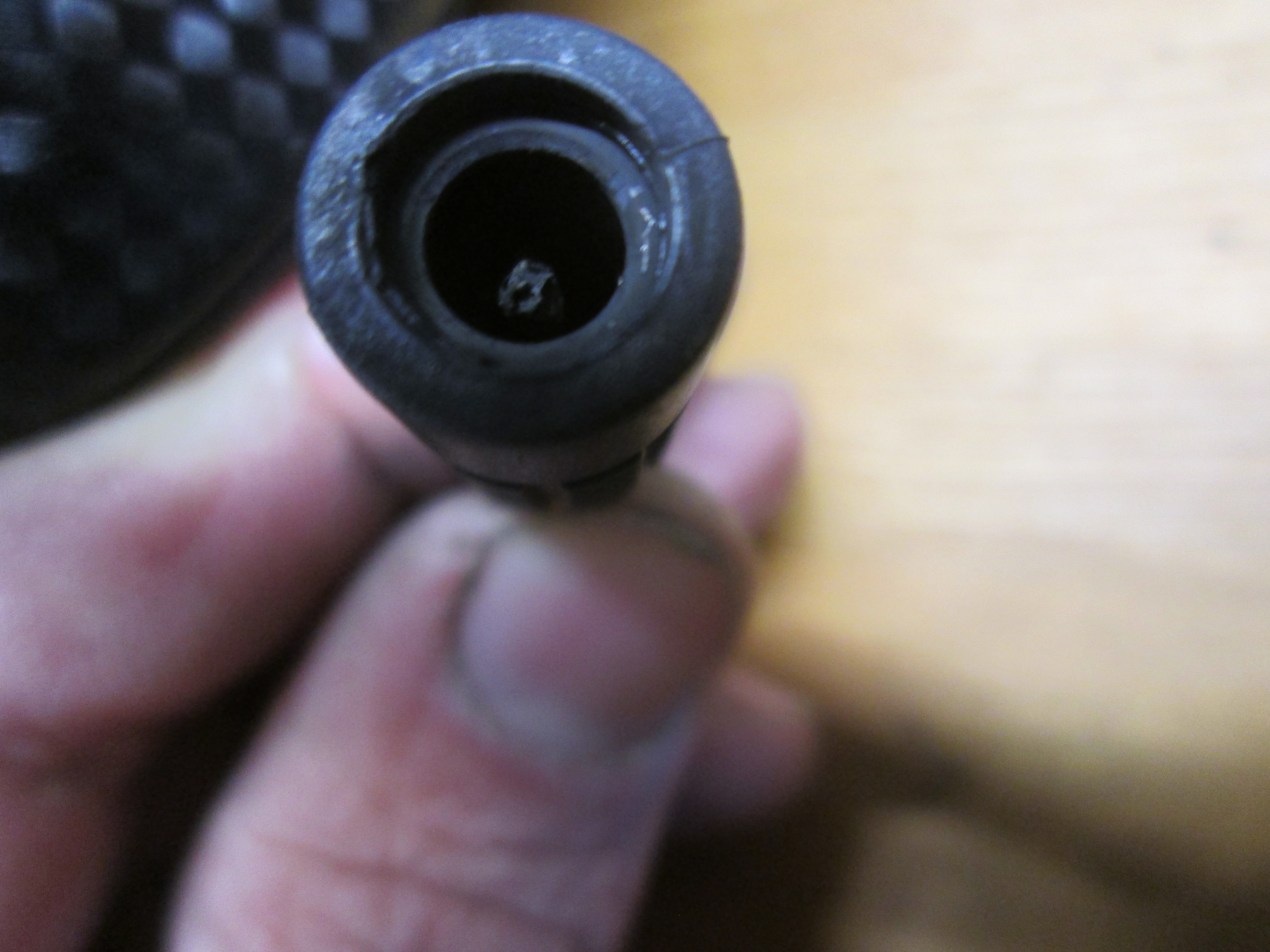

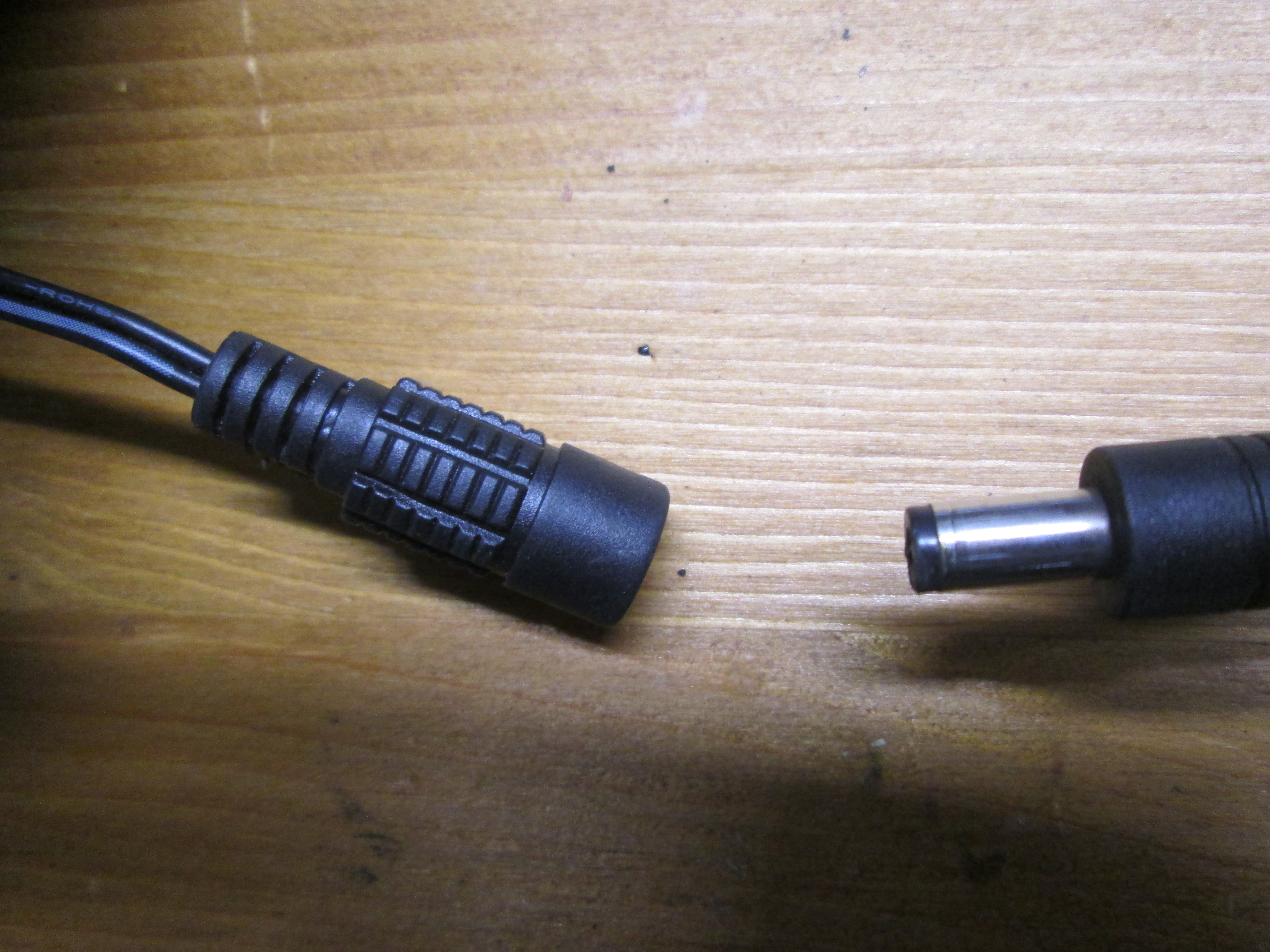

...ho appena fatto una minchiata...dove li posso trovare questi connettori della batteria e del caricabatteria?...mi servono uguali perchè anche l'altra bici ha lo stesso attacco...

Inserito il - 15/10/2020 : 16:00:51  Mostra Profilo Invia a maxdef un Messaggio Privato  Rispondi Quotando
...ma peggio, potrebbe essere saltato il bms?...stavo facendo passare lo spinotto da un taglio fatto con le forbici sulla borsa e la punta è entrata nel connettore
36565 Messaggi
Inserito il - 15/10/2020 : 16:04:17  Mostra Profilo Invia a Barba 49 un Messaggio Privato  Rispondi Quotando
Certo che potrebbe essere partito il BMS, è vero che in teoria è protetto contro i cortocircuiti, ma ne ho visti morire molti per un banale scintillio!!!

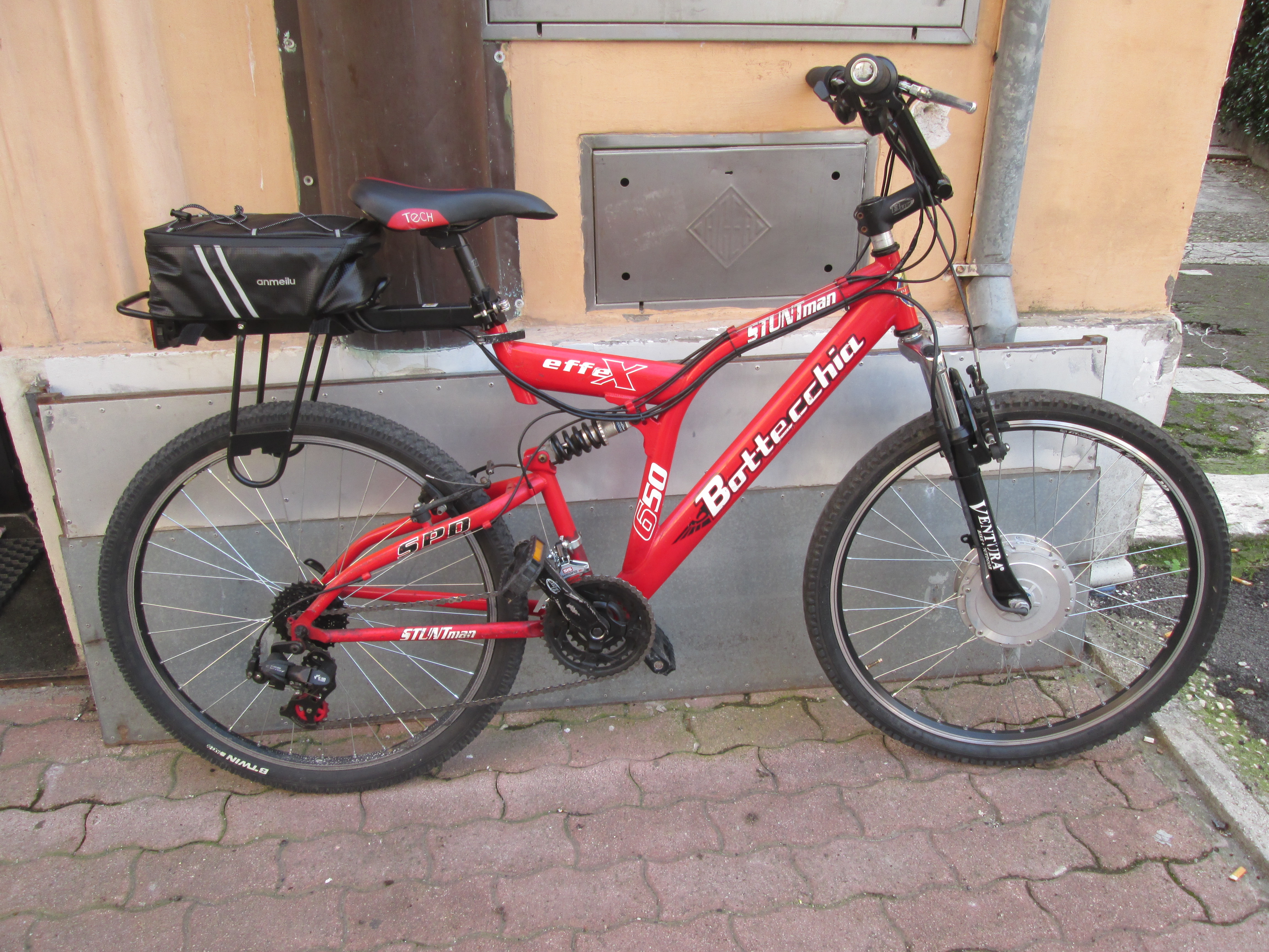

Inserito il - 28/10/2020 : 16:29:54  Mostra Profilo Invia a maxdef un Messaggio Privato  Rispondi Quotando
...in attesa delle gomme nuove, ma questo è il risultato
