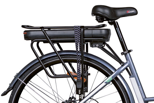

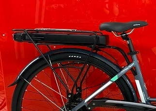

non ho visto la iris dal vero
il catalogo del 2020 e degli anni precedenti dice questo:
82,07 KB
mentre ho trovato una foto come questa di un rivenditore:
28,69 KB
l'ha modificata lui? o è una versione particolare? booohh
però ha un portapacchi del tutto diverso ed una batteria anch'essa diversa, fra l'altro più sporgente al retro
400Wh sono il minimo sindacale, su cifre intorno ai 1000 euro molte hanno questo valore, con un po' di ricerca qualcosa da 500 si trova...

Insomma... la batteria è al minimo sindacale, siamo su 374 Wh contro i 418 Wh di quella Decathlon, ma secondo me i tuoi 35 km giornalieri in pianura dovresti farli senza (troppi) problemi.
Ri consiglio: tieni d'occhio la Decathlon e la blocchi appena torna disponibile.
