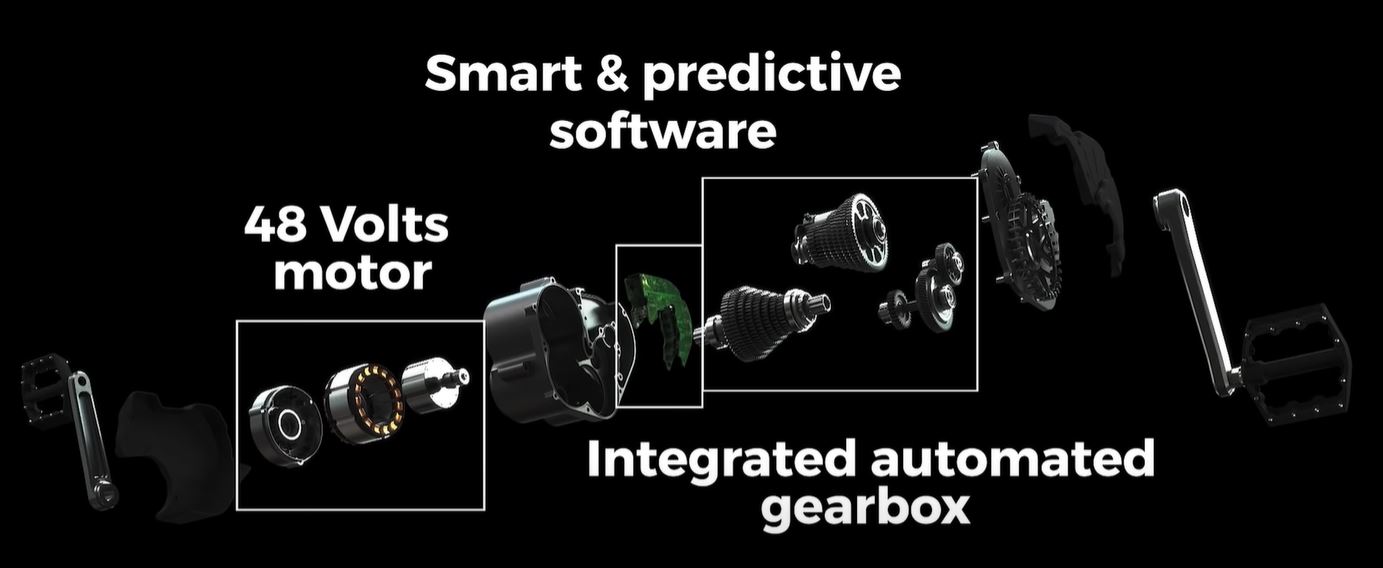

Cambio automatico integrato nel motore, trasmissione a cinghia, 48V 130 Nm
vedremo
https://www.youtube.com/watch?v=NQ6Ht96mYM0&list=WL&index=19&t=6s
Per uso MTB mi pare enorme, ben più grosso del vecchio Bosch, ok c'è il cambio però... non mi pare adatto per uso sportivo

mmm tutto pieno di ingranaggi, un bel mattone. poi magari funziona bene e dura.

Per il tipo di motore con il cambio incorporato non discuto che possa andare bene in mtb, dal momento che non credo che ci sia qualcuno che lo abbia provato. Per quanto riguarda la trasmissione a cinghia non la vedo proprio adatta ad uso mtb, nell'ultimo giro che ho fatto, di cui parlo in un altro thread, uno dei compagni di pedalata non riusciva più a tenere la catena sulla corona, gli usciva continuamente tanto era "impastata" di fango foglie e detriti di vario genere, il guidacatena era un blocco unico di fango. Ha dovuto pulire il tutto prima con un cacciavite poi lavarlo con l'acqua della borraccia. Immaginatevi la situazione se, invece di una catena e una corona dentata, ci fosse stato quel nastro trasportatore che è una cinghia dentata.

mah, per il modello per mtb spero metteranno una catena. Il motore è un bel blocco e inoltre gli automatismi in mtb non mi piaccionoi per niente. In mtb spesso si gioca d'anticipo col cambio, un automatismo, per quanto veloce parte sempre in ritardo.
non dice niente sulla effettiva dispnibilita.
Infine spero nel modello definitivo rivedano quello scatolone di display, non si può vedere...

Molto interessante, in pratica hanno ribaltato il concetto, ovvero il cambio serve solo a far rendere al meglio il motore mentre i muscoli hanno un solo rapporto fisso a disposizione.
Direi ottima scelta per cargo bike , tricicli, quadricicli, ovvero mezzi pesanti e poco agili, avete notato che ha anche la retromarcia che fa quindi anche da freno di stazionamento in salita oltre che essere utili a uscire da un parcheggio, magari con un frigorifero sul portapacchi !
75,65 KB
Gli utilizzatori di questo tipo di bici , credo non abbiano alcun interesse nè alla leggerezza del mezzo, nè hanno velleità sportive di fare 100 pedalate al minuto come Froome e forse non vogliono per forza diventare esperti su quale sia la marcia giusta da usare. potendo ad esempio, affrontare a cuor leggero una ripida salita in pavè, senza il terrore di piantarsi o di fondere il motore.
Inoltre, lasciar decidere la marcia giusta (per i giri motore, non per i pedali) al software la trovo un'ottima idea (e questo lo sarebbe anche per uso sportivo o fuoristrada). Infatti, parliamoci chiaro, la marcia giusta al momento giusto per ottimizzare il rendimento del motore, è una ed una sola per ogni situazione, il software se fatto bene, la individua all'istante senza grandi difficoltà (un cambio automatico è più semplice da realizzare per un motore elettrico che ha la massima coppia da subito piuttosto che uno endotermico), mentre noi andiamo un po' per tentativi ed esperienza fatta sul campo, visto che il miglior rendimento del motore per ogni situazione non è sempre intuibile al volo .
Come dicevo altrove, che piaccia o no ad alcuni puristi, sta prendendo piede un settore delle e-bike che inverte il concetto non più di "pedalata assistita dal motore" ma di "motore assistito dai pedali". In pratica pedalare serve a tenere un po' bassi i consumi, nulla più .
Nel filmato , ad esempio, illustrano come "antifurto" il fatto che ci sia un comando che sgancia completamente i pedali dalla trasmissione a enfatizzare che si tratta solo di un aiuto complementare che si aggancia e sgancia dalla trasmissione primaria.
Per un uso sportivo per le MTB, ovviamente così com'è non va bene, dovrebbe essere più compatto (meno marce?) e a mio parere, ci vorrebbe trasmissione separata, a destra cambio manuale tradizionale gestito dal pilota a piacere, a sinistra catena all'uscita del cambio, altrimenti anche con questo sistema non ci si libera della schiavitù al motore.
Io insisto sul concetto che un motore elettrico è troppo differente dall'apparato muscolare umano (che tra l'altro varia da soggetto a soggetto sensibilmente) . Quindi ben vengano gli automatismi per gestire il motore elettrico, ma credo che ancora oggi non ci sia miglior centralina che il cervello umano per decidere come e quanto pedalare , ecco perchè l'ideale è che le 2 componenti siano separate e complementari senza che una prevarichi sull'altra
Perchè dici che le gambe hanno un solo rapporto? Se i pedali si innestano sulla primaria quindi prima del cambio hanno gli stessi rapporti del motore

La presenza della cinghia dentata rende questo sistema adatto solo alle bici stradali, quindi avrà un mercato piuttosto ristretto: Se entra del fango o uno stecco di legno in una trasmissione a cinghia dentata rimani immediatamente a piedi!!!
