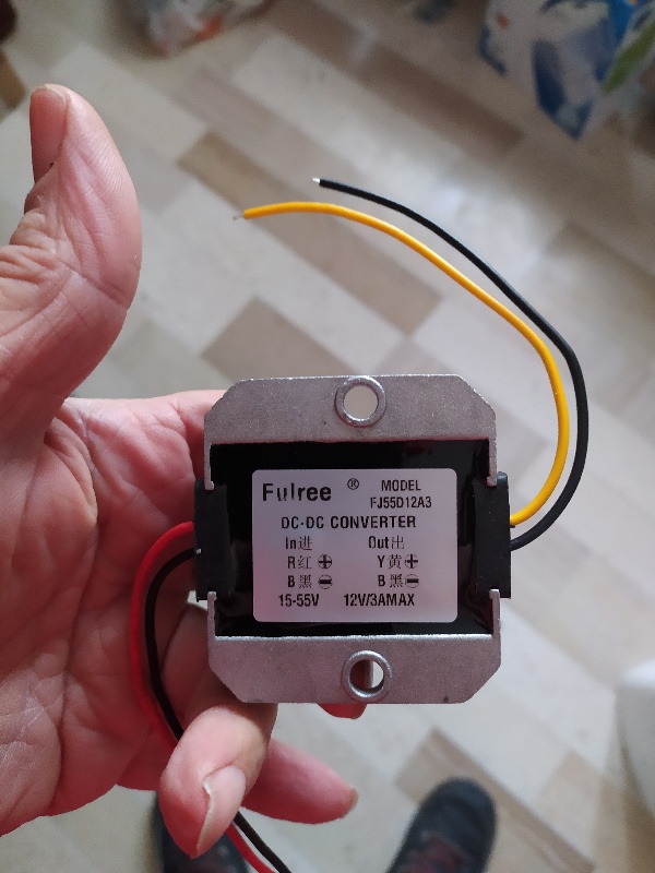

Il primo problema è che il torsimetro va a 8-15v e sulla centralina tale voltaggio non c'è.
prima ho provato un piccolissimo step-up sulla linea 5v della centralina, ma la corrente non è sufficente, si spegneva tutto.
poi ho ordinato uno step down 55v-12v visto che su endless spere fanno tutti così
139,03 KB

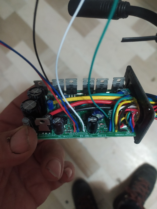

ho aperto la centralina, trovato i pin di programmazione e programmato (si usa lo stesso programmatore del tsdz2)
131,94 KB

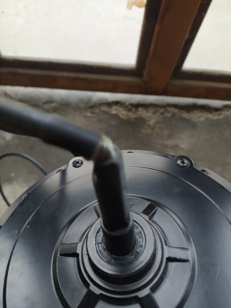

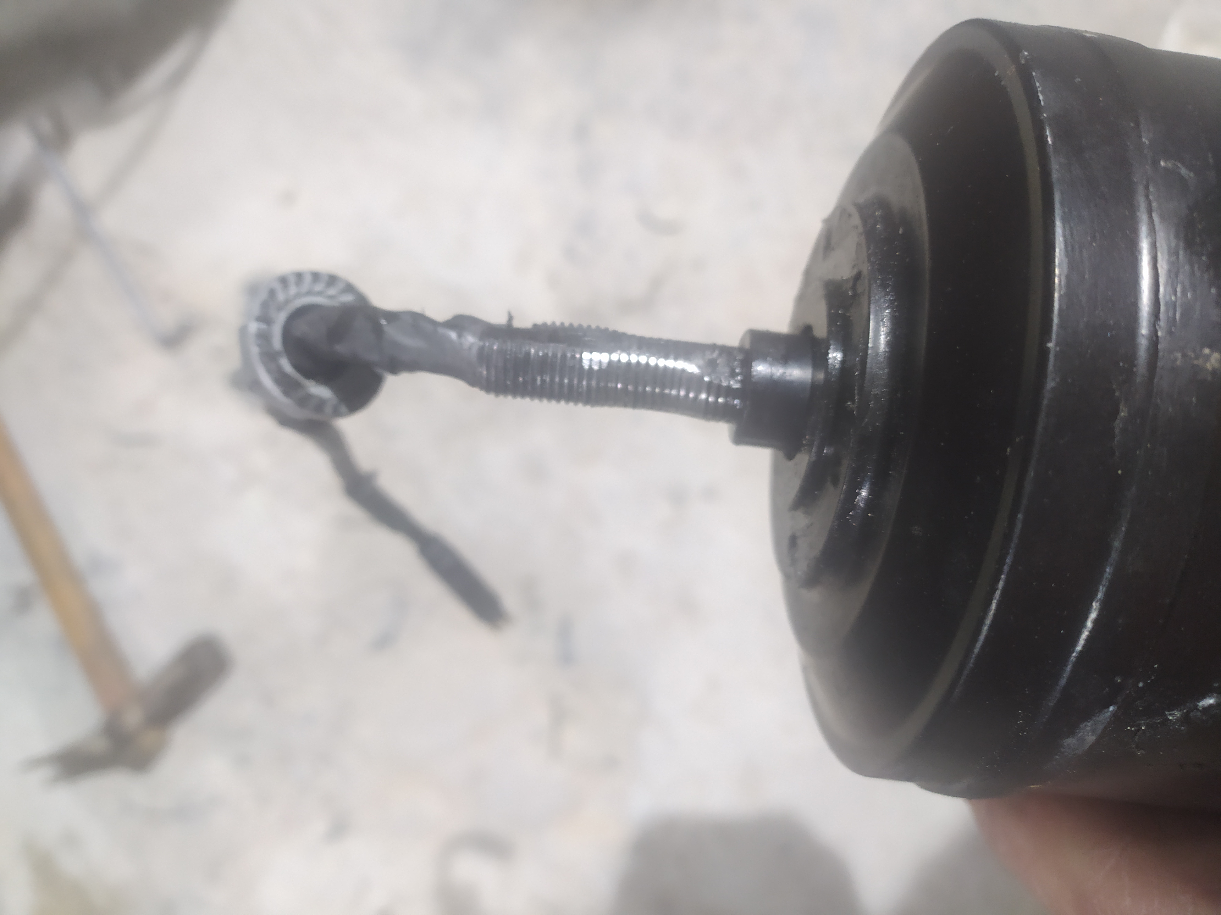

Poi oggi mi è arrivato lo step down è ho fatto la prova finale.

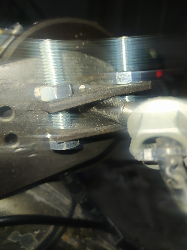

Incredibilmente il motore girava, però partiva a palla a 900w.
Ho fatto le prove di notte dietro casa e non mi sono accorto che incredibilmente le botte di potenza sono riuscite a far sgirare di nuovo il cavo del motore, piegando 2 piastre da 5mm di acciaio
vedete qui l'asse sgirato.
126,03 KB
stavolta essendo notte non mi sono accorto e addirittura è uscito fumo dal motore che è sigillato!!
Quindi fuso tutto, motore, e probabilmente centralina...
Per cui niente mi dichiaro inabile a fare barbamotori, soprattutto a fissarli.
Il povero motore di per se funzionava, anche troppo potente e silenzioso, per cui se uno vuol fare un barbamotore con un q100 si può fare, diventa come un bbs quindi non ne vedo l'utilità.
Può darsi che affinando la programmazione del software si riesca anche a farlo funzionare col torsimetro..
In futuro mi limiterò a montare motori in kit
Comunque è stato divertente, ho imparato un sacco di cose.. ho speso un sacco di soldi inutilmente ma tantè, se non ci provavo non ero soddisfatto

Se modifichi un Bafang SWXH non avrai nessuna necessità di fissare l'asse in quel modo e il lavoro sarà pilito ed affidabile, dal lato destro l'asse sarà fissato nelo carter, mentre dal sinistro ci sarà montato il pignone...
Certo che se tu trovassi il modo di far lavorare correttamente il torsimetro con la centralina sarebbe un bel risultato, veramente!!!

Peccato che con il q100h il lavoro si fa in garage in un pomeriggio, purtroppo col SWXH occorre un tornio modificare delle bronzine ecc. cosa di cui non disponge e soprattutto anche se lo avessi non saprei usarlo :-(
Mai avrei pensato a problemi di questo genere, pensavo si rompessero gli ingranaggi, pensavo di macinare tutto... ma non riuscire a tenere ferm un asse stretto fra due piastre di ferro proprio mi giuge inaspettato

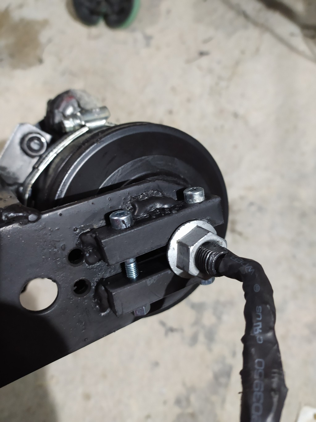

Il sistema di stringere l'asse lo uso anch'io e funziona su un hub da oltre 1000W, anche con regen. Solo che lo devi fare meglio, non con le due piastrine.
Io ho usato delle chiavette, quelle che sono montate sui grossi motori elettrici delle pompe.
Sono dei parallelepipedi in acciaio, sono molto robuste e si trovano di ogni grandezza.
Altra cosa i due perni che serrano le piastre o chiavette devono essere vicinissimi all'asse del motore.
Rifallo come ti ho detto e vedrai che non avrai problemi.

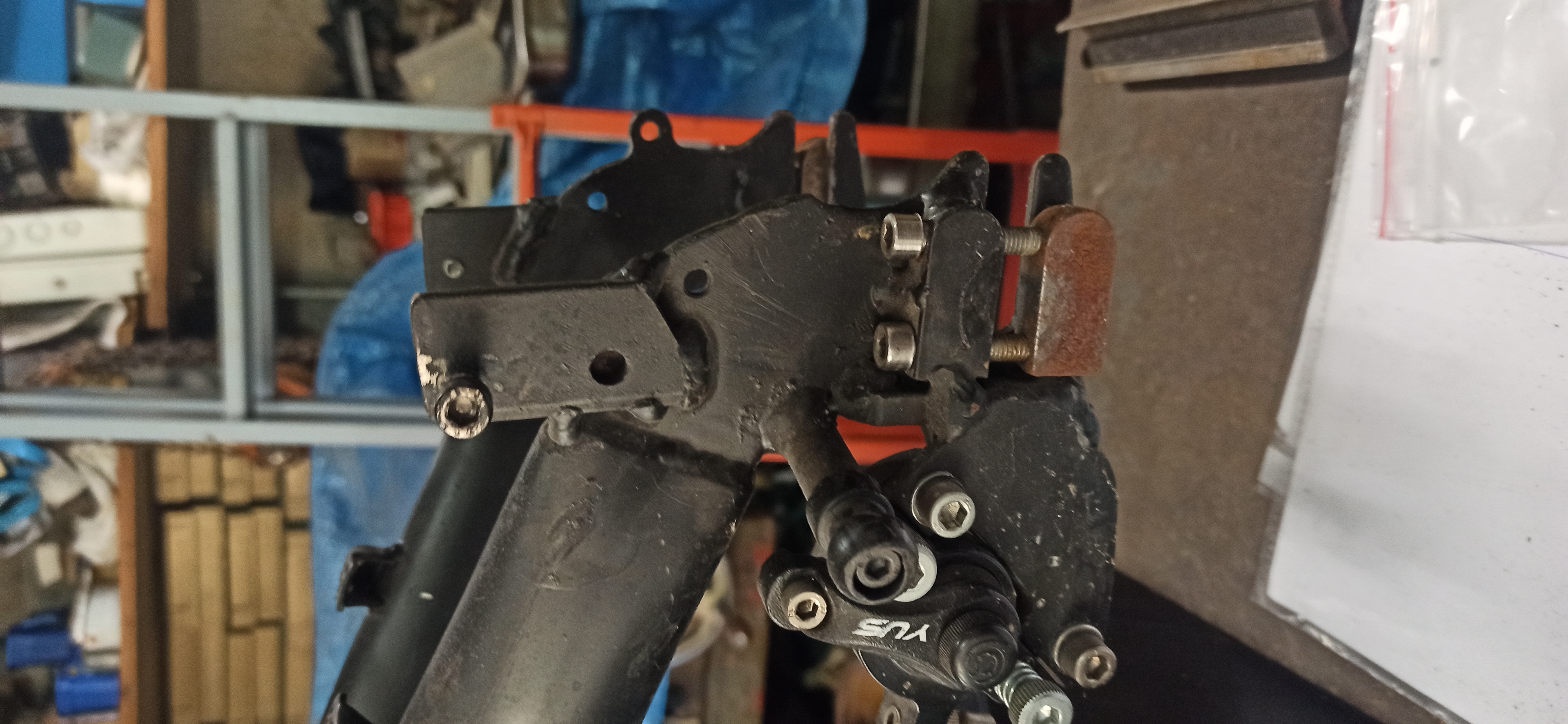

Inserito il - 21/01/2022 : 17:56:35  Mostra Profilo Invia a andrea 104KG un Messaggio Privato  Rispondi Quotando
alla fine, con estrema pazienza, ho ripristinato il motore e messo due barre da 12mm come antirotazione, vediamo se trancia anche quelle :-)
Quindi il mid con torsimetro l'ho fatto ma non va bene per nulla...
Ho fatto una prova, purtroppo non approfondita per mancanza di tempo, ma ci sono dei problemi.Il motore va a scatti, parte per un secondo a 800w (sottoponendo gli ingranaggi a un notevolissimo stress, visto che sono fermo e la bici scatta in avanti) dopo un secondo l'assistenza cala a meno di 100w. In salita non si riesce ad accelerare più di 350w, più si preme sui pedali, più la potenza diminuisce. Anche pedalando tranquillamente la potenza del motore oscilla, sembra che tagli del tutto l'assistenza e poi riparta.
Domani riproverò ma credo sia dovuto al motore centrale, quando la seconda catena inizia a tirare ovviamente la pressione sui pedali diminuisce e lui taglia l'assistenza.
Credo anche che il motore sia troppo ridotto, lui consuma 350w perchè quella è la potenza che gli serve per salire, se si preme di più sui pedali gli serve meno potenza e lui assorbe meno.
Insomma rispetto all'hub con torsimetro che era fantastico, questo fa pena...

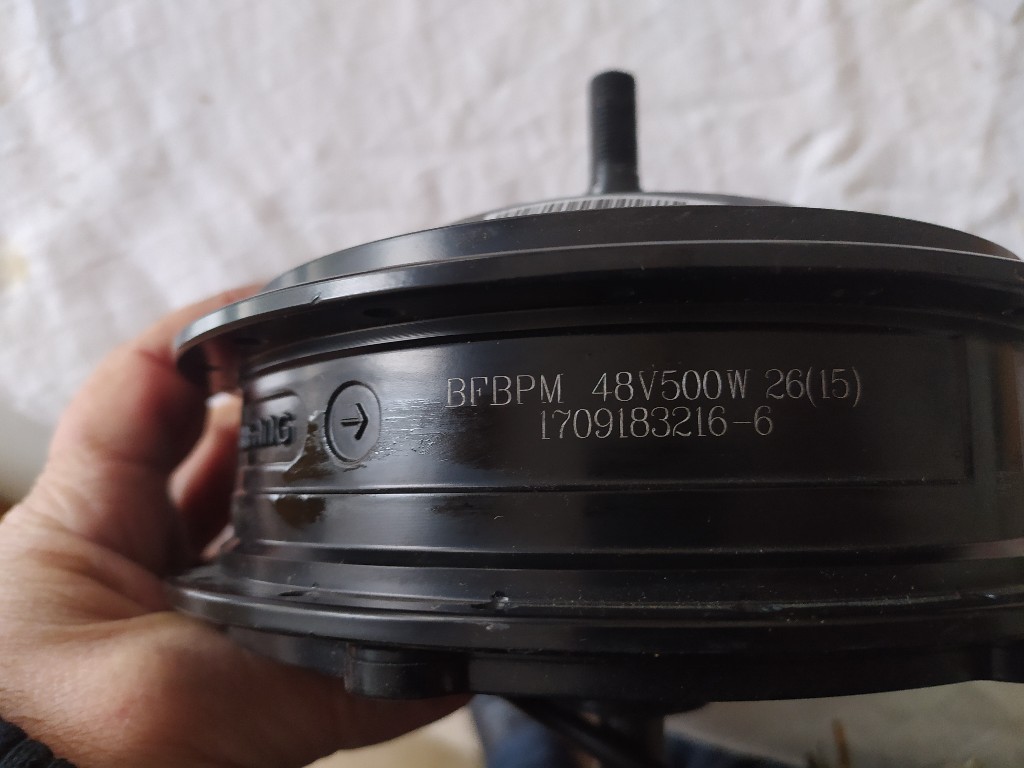

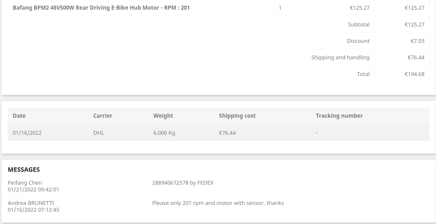

Preso dallo sconforto ho ordinato su bmsbattery un bpm 48v 500w a 201 rpm, vedremo se si brucia anche quello ( in teoria dovrebbe essere una super bestia da salita, sempre che i cinesi mandino quello giusto :-( )

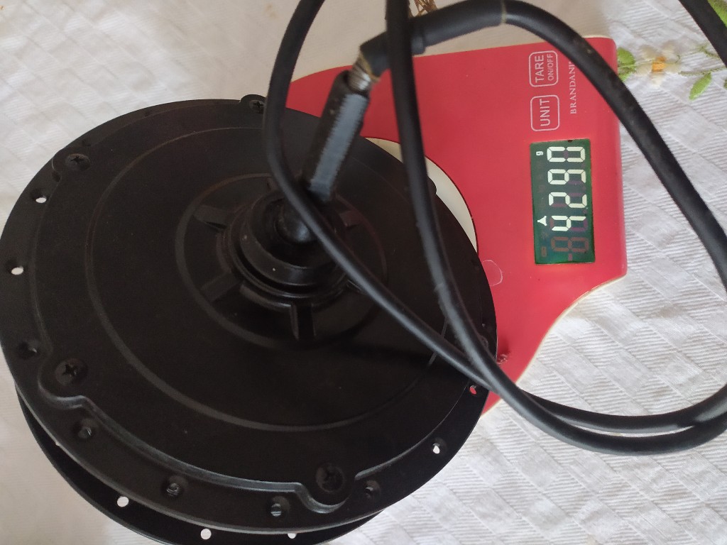

Oggi molti vendono come bafang bpm questo motore
https://www.ridewill.it/p/it/bafang-eb24-motore-posteriore-al-mozzo-250w-mod200-filetto-7-8-9-10v/1369602/
che sul sito bafang è questo
https://bafang-e.com/en/oem-area/components/component/motor/rm-g020250ddc/
e non è il bpm, non so qual'è la vecchia sigla, pesa 3,5 kg
il vecchio bpm è questo rm g070 d
https://bafang-e.com/en/oem-area/components/component/motor/rm-g070350500d/
pesa 4.5kg e addirittura è dato per ben 65 n.m. che alla ruota sono veramente tanti...
Non so cosa mi arriverà da bms battery spero un vero bpm....

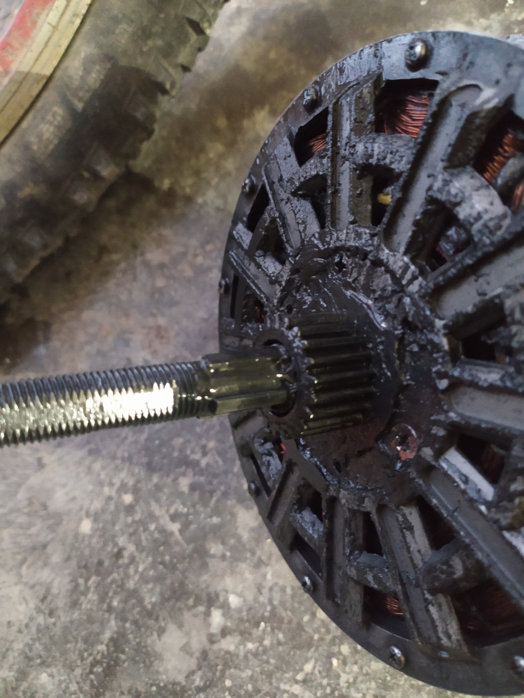

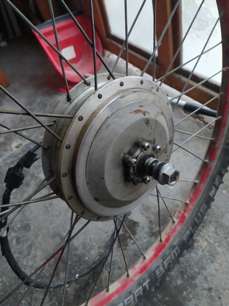

Bè incredibile, da non credere, un giretto di 3 km e l'asse si è sgirato ugualmente tirando di nuovo i fili...
Credo che ormai l'asse sia diventato "flessibile" si arrotonda sotto sforzo, non c'è modo di fermarlo

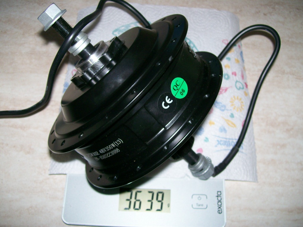

gizeta
871 Messaggi
Inserito il - 22/01/2022 : 16:52:23  Mostra Profilo Invia a gizeta un Messaggio Privato  Rispondi Quotando
Barba scrive
Non esistono motori intermedi tra i BPM e gli SWXH

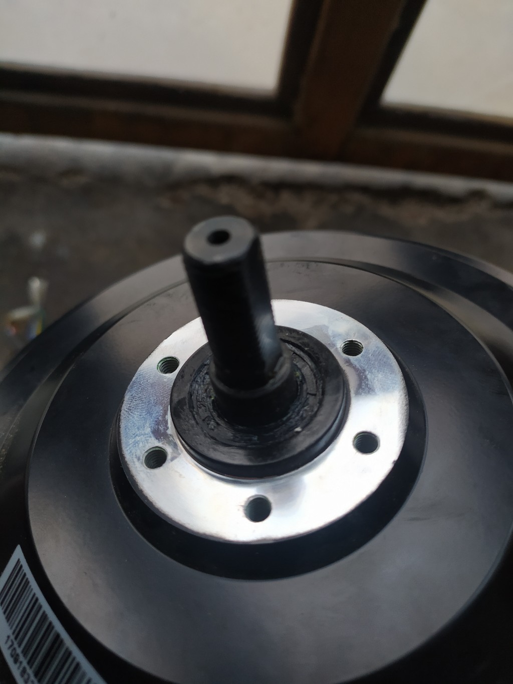

Io nel 2016 ho comprato questo Bafang da Elifbike. Si hiamava SWX02 C e come si vede dal peso è intermedio fra il BPM e l'SWXH. Probabilmente la NCM monta un clone di questo. Aggiungo che a suo tempo, la fotografia del catalogo mostrava chiaramente un codice 16. Per questo lo comprai. Poi ovviamente mi spedirono un cod. 13...

Speriamo bene... Nelle loro scelte c'era proprio un 201 RPM e nel messaggio gli ho scritto che volevo solo un 201 RPM...
Inserito il - 22/01/2022 : 19:33:22  Mostra Profilo Invia a MilleMiglia un Messaggio Privato  Rispondi Quotando
gizeta ha scritto:
Barba scrive
211,12 KB
Esatto , NCM monta proprio il SWX02
ricordo che questa stessa discussione uscì anni fa e ci fu un putiferio con chi non sapeva che motore fosse

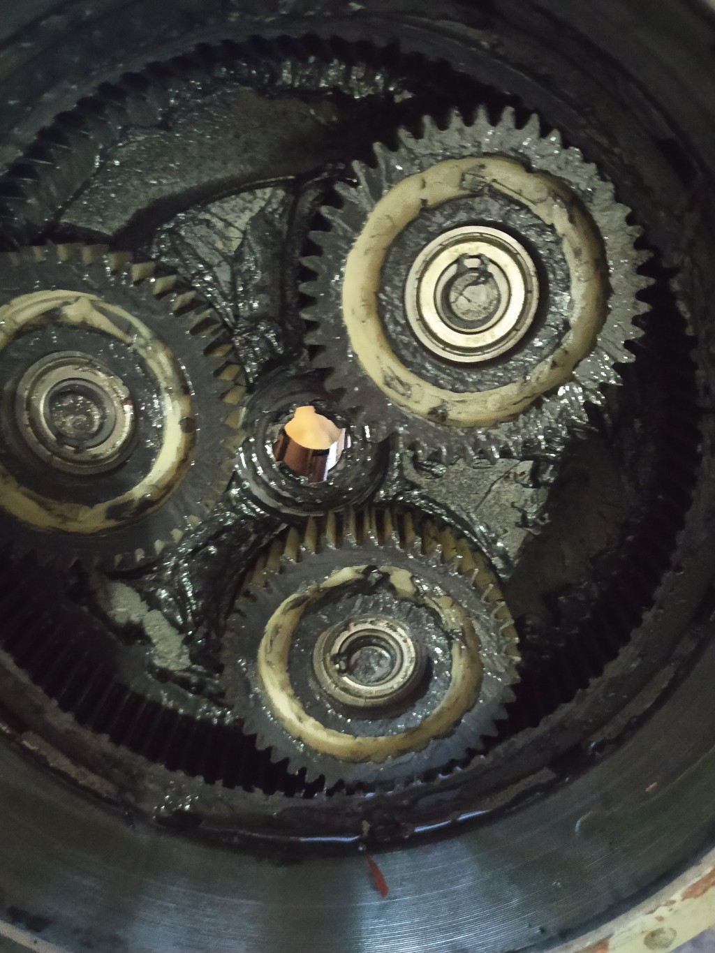

14671 Messaggi
Inserito il - 22/01/2022 : 19:39:21  Mostra Profilo Invia a andrea 104KG un Messaggio Privato  Rispondi Quotando
2667,38 KB
Intanto, come sospettavo, l'asse cavo è diventato rotondo per effetto della coppia, ai voglia mettere torq arm robusti, lui gira benissimo

Inserito il - 25/01/2022 : 12:51:49  Mostra Profilo Invia a T4R un Messaggio Privato  Rispondi Quotando
3124,17 KB
Questo è uno di quelli che ho realizzato come dicevo con le chiavette. Notate le sezioni!! Fate il paragone considerando che i perni sono da 6mm di diametro.
di vantaggi ci vedo anche le brugole più vicine fra loro ed il fatto che non hai messo dadi ma maschiato direttamente una chiavetta, diminuisce il gioco fra forature e bulloni... e forse pure un acciaio con qualche trattamento
4139 Messaggi
Inserito il - 25/01/2022 : 13:48:17  Mostra Profilo Invia a giordano5847 un Messaggio Privato  Rispondi Quotando

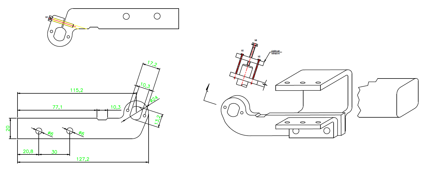

Caro Andrea qui era d'obbligo usare questo sp.10mm
Modificato da - giordano5847 in data 25/01/2022 14:11:05
3561 Messaggi
Inserito il - 25/01/2022 : 14:38:38  Mostra Profilo Invia a T4R un Messaggio Privato  Rispondi Quotando
essegi ha scritto:
Hai perfettamente colto nel segno.
Come detto più sopra lo spazio tra i due perni è quello strettamente necessario a far passare l'asse motore, sicuramente le chiavette non sono fatte di ferraccio(anche se arrugginiscono anche loro).
Come ulteriore miglioramente rispetto a quello che c'è in foto si potrebbero usare perni 12.9 che permetterebbero di tirare di più; io ho usato dei perni inox per evitare ossidazione.

14671 Messaggi
Inserito il - 27/01/2022 : 19:21:37  Mostra Profilo Invia a andrea 104KG un Messaggio Privato  Rispondi Quotando
Questo motore è decisamente strano perchè un motore da 4,2kg, semplicemente sul sito bafang non c'è... o 4kg oppure 4,5kg booh
142,15 KB
Mi è andata abbastanza bene, un codice 15, dovrebbe arrivare a stento ai 25kmh, se ben ricordo il cod 14 li supera appena.
103 KB
Una novità positiva, il motore è oggi completamente sigillato, non c'è più il dado che premeva sulla rodella di silicone, ma da entrambe le parti ci sono dei paraoli... quindi raffreddarlo a olio diventa una sciocchezza, basta forare uno dei fori del disco e conuna siringa mettere olio dielettrico, niente più dadi fatti al tornio e ricerca di paraoli giusti...
158,1 KB
114,05 KB
Come vedete il vecchio era diverso, questo è quello che ho riavvolto. Ci devono essere differenze sostanziali nella ruota libera perche nel vecchio (questo era uno dei primimissimi di alcedo) l'albero si inseriva nella ruota libera e quest'ultima poggiva sul cuscinetto. Nel nuovo l'albero esce grande e quindi poggia direttamente sul cuscinetto, quindi anche la ruota libera sarà diversa. Nel complesso l'albero è più grosso e robusto.
171,84 KB
280,02 KB
302,25 KB
Però non posso fare quello che volevo, cioè visto che ho già una ruota, sostituire solo il dentro del motore.., cosa che avevo fatto nel 2016 quando ho bruciato il primo. Ne comperai un'altro da alcedo e sostituii solo il motore elettrico dentro.
Adesso mi toccherà smontare tutto il vecchio motore e riutilizzare cerchio e raggi per il nuovo... spervo di fare prima ma evidentemente negli anni qualche piccola modifica ogni tanto la fanno...
Modificato da - andrea 104KG in data 27/01/2022 19:39:49

Adesso c'è prima no.. e comunque avevo ESPRESSAMENTE CHIESTO ONLY 201 RPM.
Quesrta è la fattura e lo specifica bene...
72,33 KB
Adesso gli mando una mail, ma sicuramente sono chiusi per il capodanno cinese, poi faccio un bel video di "sputtanamento" che rimanga ai posteri su youtube...Scusate il "francese" capisco che non sia un 201 vero, 230 sono accettabili ma 267 (a batteria carica di più) rpm è un altro motore.

E questa la mail
Order Reference ECPJUDDYB
I recently ordered a bafang bpm, EXPRESSLY SPECIFYING THAT IT SHOULD BE 201 RPM. A small error is tolerable, but the idle motor, measured with a laser pointer, runs at more than 270 rpm. The difference is too much, it is no longer an uphill engine but a plain one and for me it is useless. I inform you that I make a video discouraging the purchase of your engines, because the money is real but the quality of the engine is not!
In a message I had specified "please only 201 rpm". If you didn't have it you should have warned me, don't send another thing!https://www.youtube.com/watch?v=d1CCHdDev0A
Sicuramente non dovrò comperare più nulla da bms battery
