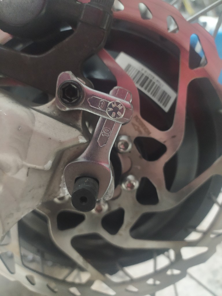

Bello il puzzle con le chiavi ma se non le saldi, secondo me, durano poco.
Quindi il motore ha una bella coppia? Ma non dicevi che é un 270 rpm o giù di li? Mi sono perso qualcosa?
14671 Messaggi
Inserito il - 04/02/2022 : 11:54:08  Mostra Profilo Invia a andrea 104KG un Messaggio Privato  Rispondi Quotando
I giri sono quelli ma è comunque un motore grosso e pesante, la coppia quando sta sui 12kmh è immensa e sotto i 10 che si azzera..
