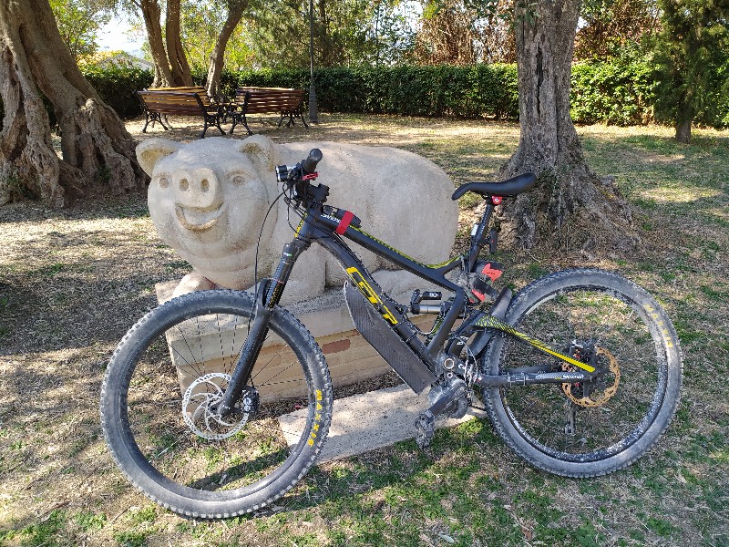

dipende dall'uso.... la prima emtb che ho fatto era una semplice rockrider 6.3 a cui però ho cambiato forcella e ammortizzatore. Per i giri collinari va benissimo, carro alto, nessun problema di ingombro motore...
Di bici medie come questa ce ne sono centinaia...
Se invece vuoi cose paragonabili a una nativa per andare in montagna cerca marchi buoni , trek, specialized, cannondale ecc. ma solo ex top di gamma di una decina di anni fa, anche meno per alcuni modelli... basta che abbiano un movimento centrale standard bsa e tubo diritto o quasi, ottime le mondraker, alcune gt. Certo nell'usato non puoi scegliere... Come le riconosci le ex top di gamma? semplice guarda come sono montate e il prezzo che avevano all'epoca, Costavano come un'ebike media attuale
Lascia perdere i vbrake nelle biammortizzate non ci sono più da 20 anni...
quella che ho attualmente....
la rocrider di cui parlavo...

14675 Messaggi
Inserito il - 13/10/2021 : 20:20:03  Mostra Profilo Invia a andrea 104KG un Messaggio Privato  Rispondi Quotando
Maurobike ha scritto:
[quote]
Bella la nera, ma cos'è che non riesco a capire? Che diametro di ruote monta?
E' una gt sanction del 2015, ruote 27,5"

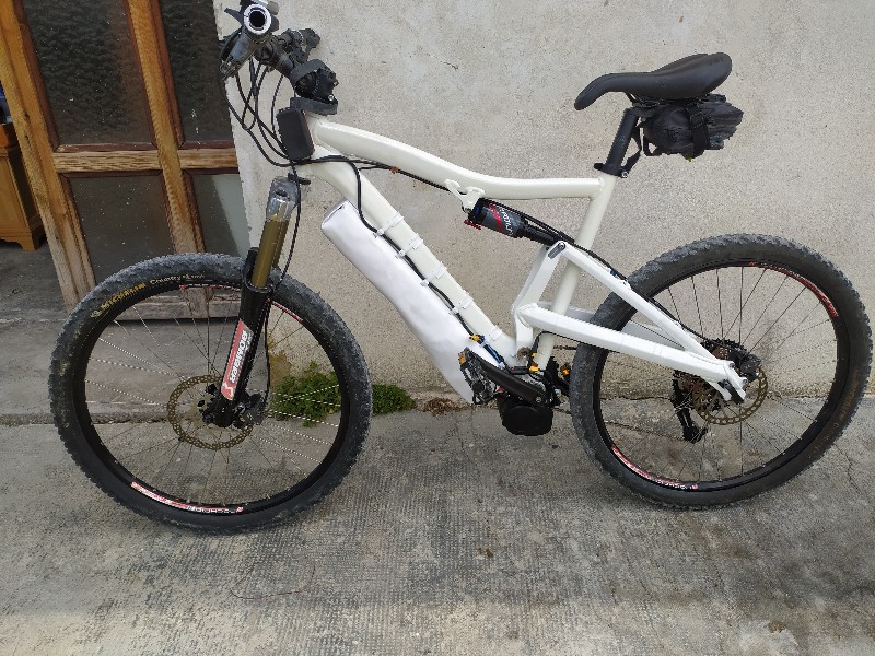

INOX54
521 Messaggi
Inserito il - 24/10/2021 : 16:31:11  Mostra Profilo  Rispondi Quotando
eredi ha scritto:
Salve, come promesso (pare una minaccia) mi sto acculturando sull'usato biammortizzate forte anche dei vs consigli ed a parte le Rockrider che assolutamente non escludo, mi sta venendo la scimmia per le Mondraker Foxy in alluminio, anche perché parrebbe vi fosse abbastanza spazio per l'installazione della batteria all'interno della bici e non soltanto sotto il tubo obliquo. Hanno ancora un costo per me abbastanza elevato, però mai dire mai. Non ho ancora scoperto che movimento centrale abbiano ne se e come si possa poi fissare posteriormente il motore che ho in mente (TSDZ2). Per cui eccomi quo di nuovo per ulteriori consigli .
questo e' il mio muletto ,alluminio anno 2010.
metterei la batteria sotto in ogni caso ,abbassa il baricentro. questo mod. scott genius aveva il movimento centrale alto ,io non ho mai avuto problemi in fuori strada e la uso nei percorsi enduro tosti quando causa maltempo non voglio infangare l'ammiraglia
ON
Modificato da - INOX54 in data 24/10/2021 16:33:24

INOX54
521 Messaggi
Inserito il - 25/10/2021 : 00:20:19  Mostra Profilo  Rispondi Quotando
eredi ha scritto:
Inox54, ho guardato meglio la foto, i miei complimenti ; avrei alcune domane: se l'hai fatto dove e come hai fissato il motore nella parte posteriore ? Che movimento centrale ha la bici ? Che cos'è quello che mi pare un canotto tenuto da una molla dentro il quale scorre la catena ?
allora ,il motore lo lasciato tranquillamente andare in battuta contro il telaio ma per precauzione ho interposto tra lui e il tubo una piastra di tre mm di spessore di alluminio sagomata come il tubo e avvolta nella gomma (camera d'aria)
il mov. centrale e' di 73 mm per cui quello del motore ha calzato a pennello.
quello che vedi e' un "tendicatena " minimale (realizzato con 5cm di tubo di gomma da giardino) ,funziona .
inoltre ho preferito lasciare la corona da 42 originale e cambiare il pacco pignoni ,ora 11/40 (ho anche usato il 42) e'piu' che sufficiente e la linea catena ringrazia. la bici da quando l'ho motorizzata ha fatto circa 3000 km quasi interamente in fuoristrada, direi impegnativo e al momento sia il motore che la batteria non hanno denunciano cali apprezzabili.
ON

INOX54
521 Messaggi
Inserito il - 25/10/2021 : 23:20:48  Mostra Profilo  Rispondi Quotando
eredi ha scritto:
...sempre per INOX 54 o per chi lo sa, mi par di aver letto che le Scott Genius 50 e forse anche per altri modelli della casa di quel periodo, utilizzassero un ammortizzatore posteriore dedicato e che oggi in caso di problematiche non ci siano ne ricambi ne sostituzione possibile....
allora, sulla scott il motore ha calzato perfettamente ,come fatto apposta, praticamente giusto il gioco per farlo scorrere nel m.c.
per l'ammortizzatore ,qui si apre un mondo di sofferenze e lacrime versate inutilmente, mi spiego : quando anche il mio presento' il problema ,circa 10 annifa, (riassumo brevemente, esiste un micro trafilamento d'olio dalla camera dove e' contenuto alla camera che si crea quando lavora ,cio' fa si che non puo' piu' tornare del tutto e quindi la sua corsa diminuisce,non e' facile da spiegare ,ti allego un pdf all'uopo) siccome a me piace "trafficare" sulla meccanica mi autocostruii il minimo di attrezzi per poterlo smontare e cambiare quello che tutti pensavano si usurasse (le guarnizioni di tenuta) ho fatto l'operazione ,poi ho risolto .le tenute non si usurano particolarmente ,semplicemente non ce la fanno a sopportare le fortissime pressioni a cui sono sottoposte quando lavorano (vedi drop ) quindi si risolve cosi' :
quando si presenta il problema e' sufficiente scaricare l'olio entrato nella camera positiva facendo uscire l'aria dalla valvola in modo rapido (una vite di 5mm premuta nella valvola )ripetere l'operazione 2 volte almeno. si dira' ,e gia' e l'olio che adesso manca ,? ci sono due piccole viti (nel pdf spiega dove sono) si toglie la vitina e si siringa olio dentro ,sto parlando di quantita' irrisorie max 1cc ,fai conto che negli ultimi 3000 km l'ho fatto una volta sola .
cq anche gli altri ammo olio /aria perdono efficienza se usati per quello per cui sono costruiti ,io la nativa (giant sx0 pro ) l'ho presa con ammo a molla/olio . fine delle storie .
per quando riguarda la genius e' vero che in caso di disastro ,rottura del ammortizzatore ,non lo trovi dal primo sivende ma si trova.
il mio dopo 11 anni e' in ottima forma .
ps. il pdf voleva essere un tutorial per la manutenzione ,che io ho poi evitato di fare grazie al pippone che ho scritto sopra
