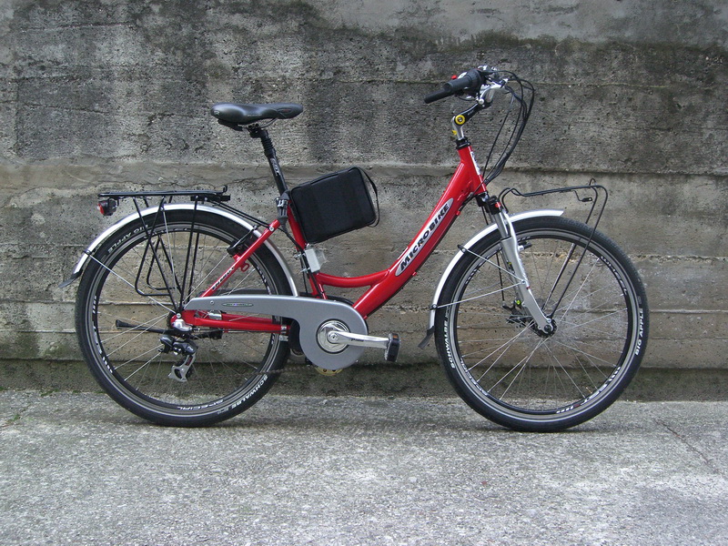

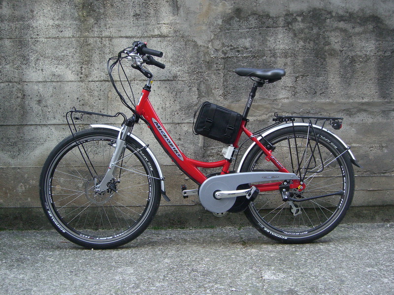

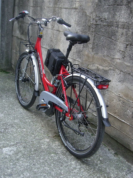

Questa è la CITY 26” Full Optionals equipaggiata con la batteria al litio da 24V 20Ah

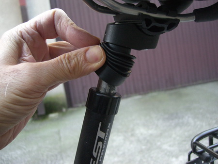

E’ una bipa confortevole, dotata di ammortizzatore anteriore e di cannotto sella ammortizzato
Ha una grande potenza che le consente di superare anche forti pendenze senza grosso contributo muscolare
E’ dotata di pulsante per partire senza la rotazione dei pedali (fino a 6 km/h)
La frenata è molto efficace ed ha anteriormente un freno a disco

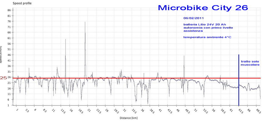

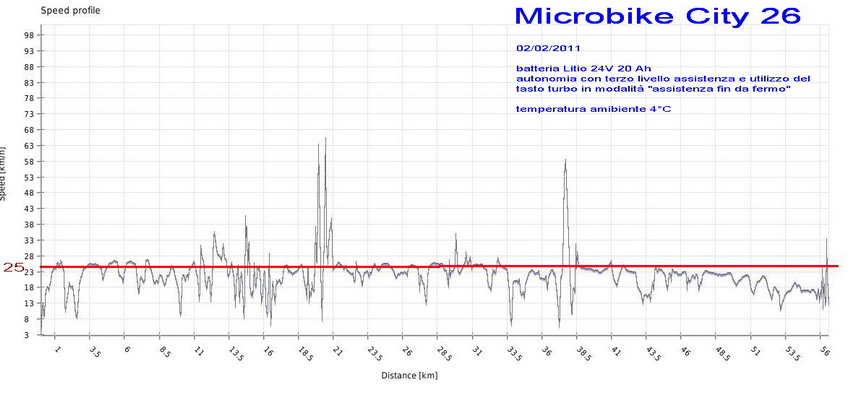

L’autonomia è buona in tutte le condizioni di utilizzo, ottenuta con una generosa batteria al Litio da 24V 20Ah
La regolazione dell’assistenza avviene tramite la selezione fra tre livelli su un cruscottino e un tasto “turbo” entrambi a sinistra sul manubrio; c’è un sensore di rotazione dei pedali che adegua l’assistenza in base alla velocità di rotazione dei pedali stessi, ma la modulabilità dell’assistenza non ne risulta particolarmente efficace
Le dimensioni sono quelle di una normale bici muscolare per cui il trasporto in auto richiede bagagliai generosi e l’abbattimento dei sedili posteriori; lo smontaggio della ruota anteriore è con sgancio rapido e privo di difficoltà
Il peso complessivo è di 23.2 kg senza batteria e di 28.6 con la batteria montata
Il trasporto in treno non presenta particolari difficoltà salvo per il peso che non è particolarmente contenuto
Negli ascensori delle ferrovie ci sta senza problemi (sfruttando la diagonale)
Il sollevamento per superare scale è agevole per via del corto traverso nella parte inferiore del telaio che funge da impugnatura; la presenza della batteria impaccia un po’ il sollevamento : meglio toglierla (e così diventa anche meno pesante)

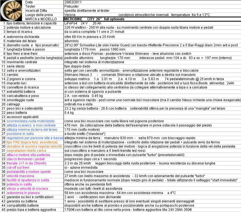

Questa è la SCHEDA con tutte le caratteristiche

Ha il cannotto-sella ammortizzato

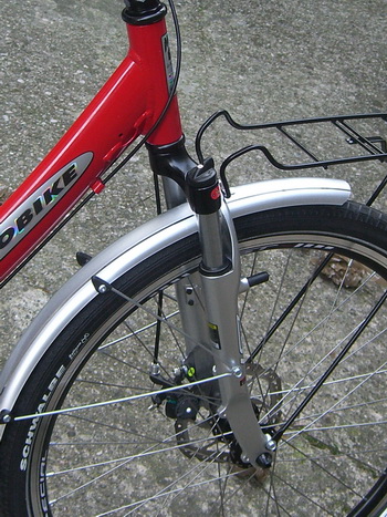

La forcella anteriore è ammortizzata, regolabile e bloccabile e non introduce imprecisioni significative nella guida

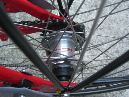

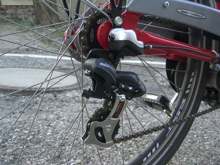

Il cambio è un ottimo Shimano Nexus a 3 rapporti interno al mozzo
Più avanti si parlerà del suo azionamento

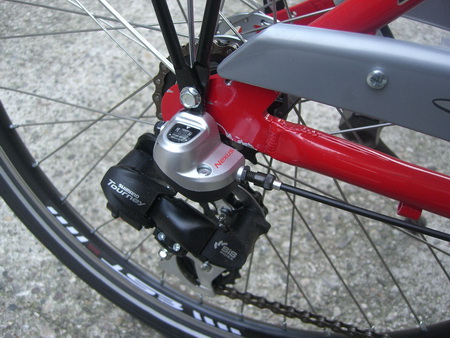

Essendo la motorizzazione applicata al movimento centrale, i rapporti del cambio vengono utilizzati anche dal motore
La conformazione del cinematismo richiede che il tratto di catena inferiore sia orizzontale perciò viene montato un falso cambio a deragliatore che serve soltanto da rinvio della catena (notare che appunto non esiste il cavo di azionamento)

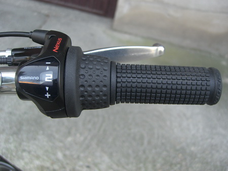

Il comando del cambio è un Nexus Revo a rotazione, posto sulla manopola destra del manubrio, perciò nella posizione tradizionale delle bici muscolari

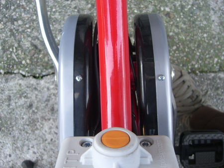

Ma lo stesso cinematismo richiede una certa larghezza fra i pedali e una loro leggera asimmetria
Notare la presenza del carter di protezione su entrambi i lati

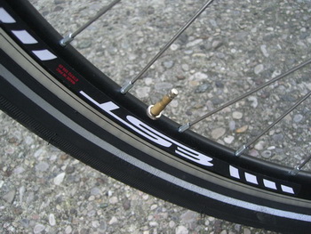

I pneumatici (da 26” x 2.00” ) sono Schwalbe “Lite Skin - Kevlar guard” con banda riflettente
Mi sembra che garantiscano una buona guidabilità ed una buona scorrevolezza
La valvola è la “Dunlop” cioè la classica delle biciclette

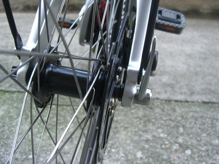

Poiché il motore è montato sul movimento centrale, lo smontaggio delle ruote è assolutamente come quello di una normale bici muscolare; l’unica differenza è data dal cambio a mozzo che richiede, prima dello smontaggio della ruota, lo sgancio della calottina del filo del cambio che si effettua svitando una vite “con cava esagonale” (la calottina è quella color argento marcata Nexus)

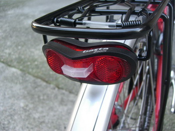

La bipa è dotata di comodi portapacchi posteriore e anteriore
Anche a batteria montata, si ha la sensazione di guidare una normale bici muscolare (ovviamente salvo il peso che si fa sentire in partenza e sulle salite)

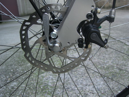

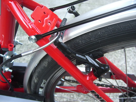

IMPIANTO FRENANTE
Il freno anteriore è a disco della Promax
Mentre al posteriore c’è un V-Brake Shimano
La frenata è molto potente e sicura; solo qualche leggero bloccaggio della ruota posteriore nelle frenate al limite, ma le prove sono state eseguite a bassa temperatura
Nonostante la temperatura, lo spazio di arresto è risultato di 3.3m da 25km/h che è di tutto rilievo (le normative prescrivono su asciutto un massimo di 7 metri)
Non ho riscontrato alcun problema in lunghe discese
I rallentamenti sono modulabili ma solo sufficientemente per via della forte potenza dell’impianto

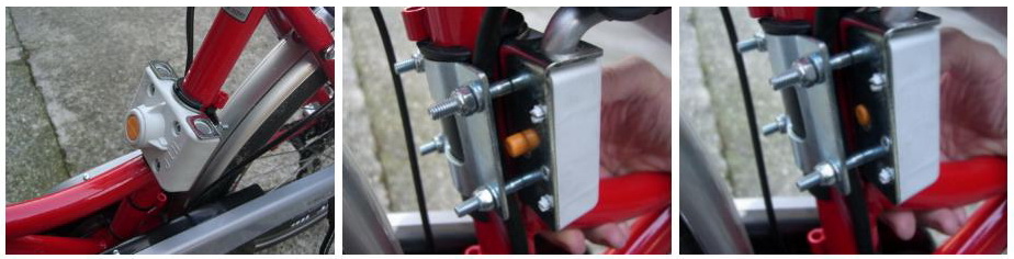

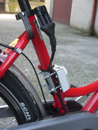

Sempre per la natura di kit di questo sistema, non è presente un alloggiamento specifico sul telaio della bici
La batteria viene fissata con un attacco rapido (del tipo da seggiolini per bimbi) al telaio
Per inserirla od estrarla si deve premere il grosso pulsante arancio; quando è in posizione di blocco, un piolino arancio lo segnala in modo evidente

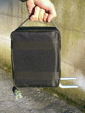

La batteria è alloggiata in una borsa impermeabile morbida ma molto resistente
Non sono presenti indicatori dello stato di carica sulla batteria stessa (c’è solo sul cruscottino, visibile a centralina accesa)
La borsa è dotata di una fascia che serve da maniglia per il trasporto
Il peso è di 5.4kg Si trasporta perciò agevolmente
La borsa è dotata di un connettore robusto ed impermeabile che serve alternativamente al collegamento alla centralina della bipa oppure al caricabatteria

E questo è il connettore a batteria estratta
Il sistema è semplice e funzionale, ma a mio parere non molto gradevole esteticamente e un pò scomodo quando si è in sella perché la posizione di cavo e connettore deve essere “aggiustata” altrimenti si urtano con la gamba durante la pedalata
Il sistema a connettore ha il piccolo vantaggio che si può isolare la batteria in modo totale dal resto del circuito senza estrarla

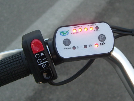

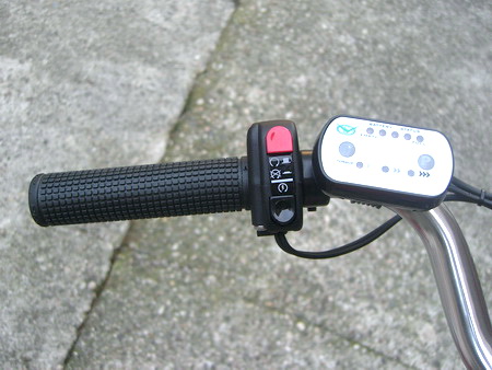

E’ dotata di un cruscottino a led rossi su cui è indicato lo stato di carica della batteria (con 5 led)
Nella parte inferiore ci sono altri 3 led che si accendono in corrispondenza al livello di assistenza selezionato
Per cambiare il livello di assistenza si deve premere un pulsante a membrana sul cruscottino (a sinistra)
C’è un altro pulsante a destra ma non ha alcuna funzione
Il pulsante ha un piccolo rilievo ed è azionabile facilmente col pollice (con i guanti diventa un po’ più scomodo)
Più vicino alla manopola del manubrio ci sono altri due pulsanti di buona dimensione sempre azionabili molto facilmente col pollice anche indossando i guanti
Quello rosso in alto accende la centralina ed il cruscottino
Quello inferiore nero è il tasto “turbo” che porta il motore al massimo della potenza indipendentemente dal livello di assistenza impostato
Se si accende il quadro tenendo contemporaneamente premuto il pulsante di selezione del livello di assistenza, si attiva il modo di funzionamento a “partenza automatica”
L’avvenuta selezione di questo modo è segnalata da un “bip bip” proveniente dalla centralina, che si sente bene in garage, ma non molto se si è nel traffico (vedi filmato “rampa 12%”)
In questa modalità, se si preme il pulsante “turbo” , il motore si avvia indipendentemente dalla pedalata e porta la bipa fino a 6 km/h
Appena si inizia a pedalare, si riattiva il funzionamento normale con assistenza attiva solo se c’è la pedalata
Ad ogni fermata occorre premere nuovamente il tasto “turbo” per ripartire senza pedalare
Spegnendo la centralina, si riattiva stabilmente il funzionamento normale
Il cruscottino è ben visibile sia di giorno che al buio

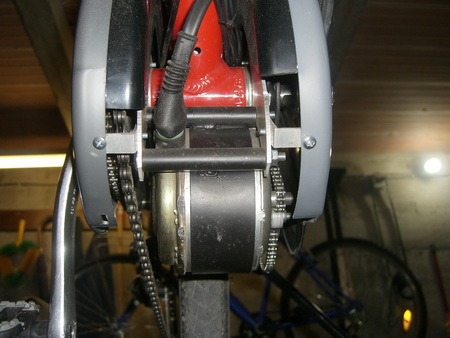

MOTORE e CINEMATISMO
Il motore è un brushless da 320W di targa (che diventano i regolari 250 alla ruota)
Il gruppo in cui è montato integra il movimento centrale, i pedali e i sistemi di ruota libera
Ci sono una serie di ingranaggi e di riduttori a catena che portano il movimento di motore e di pedali alla corona della catena principale (quella che va alla ruota posteriore)
Ci sono due sistemi di ruota libera che, molto correttamente, svincolano sia il motore sia i pedali dalla corona della catena principale
Perciò se il motore è fermo i pedali funzionano regolarmente e senza attriti particolari
Se il motore è in movimento, si possono fermare i pedali (ad esempio quando si attiva la “partenza automatica” in cui si parte a pedali fermi)
Il sistema è ben realizzato ed originale ed è stato progettato e realizzato direttamente dalla Microbike
Diversamente dagli altri sistemi di motore centrale, le riduzioni di giri fra motore e catena principale non avvengono con ruotismi epicicloidali ma con coppie di ingranaggi di diametro diverso
Questa caratteristica porta però con se una forte rumorosità quando il motore è attivo
Il rumore non si avverte quando si viaggia nel traffico, ma diventa evidente ad esempio su una ciclabile
Qui c’è un video della partenza e dei cambi di marcia per avere un’idea del tipo di rumore che si sente
Il microfono della videocamera amplifica impietosamente il rumore che, nella realtà, è molto meno invasivo

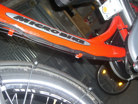

I cablaggi sono ordinati ma completamente a vista (anche questo deriva dalla natura di Kit di questa motorizzazione)
Anche quello che va alla batteria è molto visibile (vedi appunto il paragrafo “batteria”)

Poiché il motore scarica la sua potenza attraverso il cambio, è importante partire con un rapporto corto altrimenti l’accelerazione risulta troppo debole; ovvero meglio partire sempre in prima marcia
Il cambio Nexus-3 con cui è equipaggiata questa bipa, consentirebbe di cambiare … quasi…da fermo
Mi spiego meglio con la descrizione pratica
Mi fermo senza ricordarmi di scalare rapporto in prima (o avere il tempo di farlo)
Da fermo ruoto il selettore del cambio e passo in prima
In realtà la prima “non entra” ; per farla entrare occorrerebbe o muovere la bici in avanti di un piccolo tratto o pedalare per un mezzo giro indietro
Muovere la bipa in avanti, col rapporto sbagliato, è però difficoltoso
E girare indietro i pedali …. non fa girare la catena … così il cambio non se ne accorge e la prima non entra
Perciò bisogna cercare di ricordarsi di scalare prima di fermarsi, come si deve fare con i cambi a deragliatore
Oppure ordinare la bipa con il Nexus a sette marce che consente davvero di cambiare da fermo
La partenza in prima marcia avviene senza sforzo: il mezzo giro di pedale necessario per avviare l’assistenza si compie disinvoltamente
Il filmato dei cambi di marcia visibile più sopra al paragrafo “motore” fornisce un’idea dell’effetto
Una volta partiti si deve continuare a spingere sui pedali per far capire alla centralina che si intende accelerare
La spinta necessaria sui pedali è modesta e così il motore prende giri con vigore
Raggiunti i 16km/h il motore è arrivato al massimo dei suoi giri e bisogna cambiare rapporto
Ma anche qui bisogna avere una accortezza: se si passa in seconda il motore è ancora “in tiro” e il rapporto non entra
Bisogna alleggerire per un attimo la pedalata mentre si cambia, in modo che il motore diminuisca la spinta così la cambiata può avvenire
In seconda si arriva fino a 21 km/h
In terza si arriva fino a 27-28 km/h indipendentemente dal livello di assistenza selezionato
Il livello di assistenza determina però lo sforzo muscolare che si deve applicare per far prendere i giri al motore
Col livello più basso … si suda
Se invece si preme il “turbo” l’accelerazione è molto vivace e la velocità arriva fino a 32km/h : notevole !
E se si preme il tasto turbo mentre si è in velocità, l’accelerazione è ancora vigorosa
Ma attenzione che gli amperora scorrono come una cascata !
In questo filmato si vede l’avvio dell’assistenza, la modulazione in base alla velocità dei pedali e la scorrevolezza della ruota posteriore che non risente della presenza del motore

Adesso ci fermiamo, spegnamo il quadro e poi lo riaccendiamo tenendo premuto il tasto per il cambio di livello di assistenza; dopo un secondo si sente una serie di “bip” e siamo passati in modalità “avvio automatico”
E abbiamo un’altra bipa sotto al didietro !
Per partire premiamo il tasto “turbo” e la bipa si avvia con decisione senza che pedaliamo
Ma se partiamo esercitando un po’ di pressione sui pedali …
Ecco: si parte a razzo impennando addirittura la bipa, perché il motore attacca immediatamente e appena fatto il mezzo giro di pedale fatidico si avvia il “turbo” che ci catapulta a trenta all’ora !
Ovviamente si consuma molta corrente, ma quando si deve partire in fretta è impagabile

VELOCITA’ e AUTONOMIA
Nella prova di autonomia su un percorso misto extraurbano-urbano con qualche cavalcavia ma prevalentemente pianeggiante, ho raggiunto una percorrenza di 64 km usando il livello di assistenza più basso, ma a temperatura di 4°C Perciò questo è un valore minimo ottenibile perché d’estate con vestiti leggeri e temperature più alte potrà ragionevolmente aumentare di almeno un buon 10% ; la velocità è sempre stata intorno ai 25km/h;
nell’ultima decina di chilometri le prestazioni via via sono diminuite fino ad annullarsi; la batteria cerca di assistere fino all’ultima goccia poi si spegne tutto definitivamente
L’apporto muscolare è stato come per viaggiare a 20-21 km/h su una discreta bici muscolare
Ecco il grafico delle velocità sul “percorso test”
Ho rifatto il percorso alle stesse condizioni, ma stavolta con il livello di assistenza al massimo, la “partenza immediata” inserita e usando il tasto “turbo” per ripartire e per riportarmi ogni volta in velocità
Il tempo totale si è un po’ accorciato (ma si parla di minuti) mentre la velocità è rimasta praticamente invariata salvo qualche picco in cui sono ricorso a velocità maggiori per districarmi meglio dal traffico
In queste condizioni di “nessun risparmio” ho percorso 56 km e mi sono meravigliato di tale lunghezza perché l’apporto muscolare non è cambiato una volta raggiunta la velocità di crociera ma è sempre stato molto minore che nel caso precedente in salita e nelle numerose fasi di accelerazione
Anche questo valore è invernale per cui ci si può aspettare un miglioramento estivo

Nel il mio solito test di accelerazione, esercitando uno sforzo sui pedali appena necessario a far prendere i giri al motore, ho ottenuto per percorrere i primi 50 metri questi tempi:
Col selettore a livello 3 (massima assistenza) : 10.7”
Col tasto turbo : 9.5”
Con partenza immediata: 9.3” e velocità di uscita di oltre 27km/h
Valori decisamente buoni

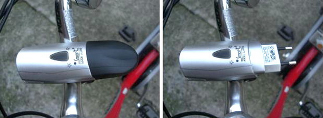

Il fanale anteriore è a singolo led bianco, a luce fissa o lampeggiante; produce un fascio circolare non molto intenso e che non illumina le parti laterali della strada; serve a farsi vedere ma non ad illuminare
E’ dotato di batteria ricaricabile e ha il caricabatteria incorporato: molto comodamente si sfila dal suo supportino e si infila in una qualsiasi presa di corrente
Con una carica si hanno a disposizione molte ore di luce (non ho potuto accertarne il numero esatto)
La luce posteriore è a led rosso fisso della Basta (con tutte le sue relative omologazioni)
L’alimentazione è ottenuta con due pile AA alcaline o ricaricabili
L’autonomia è di alcune decine di ore e la sua visibilità è maggiore di un fanalino ad incandescenza

Incredibile. Ho utilizzato quotidianamente una Microbike per più di un anno e non avrei saputo rappresentare meglio le impressioni di utilizzo.
Complimenti!
Una sola precisazione:
Non è la conformazione del meccanismo Microbike a richiederlo, ma soltanto il fatto che il Nexus è montato su un carro con forcellini verticali (o semi/verticali).
Il giro di catena attorno alla corona infatti è del tutto simile ad una bici normale.
Il deragliatore fa solo le veci di un tendicatena, tant'è vero che un utente del forum lo ha sostituito con un vero tendicatena, ottenendo un risultato estetico migliore e (forse) minori attriti, avendo eliminato una "rotellina".
Modificato da - stefno in data 28/02/2011 16:19:20

Buongiorno a tutti...x blindo7 cosa sarebbe il tasto superturbo?
Inserito il - 02/03/2011 : 15:21:35  Mostra Profilo  Visita l'Homepage di blindo7 Invia a blindo7 un Messaggio Privato  Rispondi Quotando
superturbo è una parola inventata,
praticamente nell'elettronica 2010 il turbo corrisponde quasi alla massima assistenza,quindi pigiandolo in minima e media senti la differenza,in massima no,
nella 2011 il turbo permette di spingere di più anche se sei in massima,inoltre permette di partire a motorino previa pressione di 5 secondi all'accensione abilitando la funzione,ciao

Inserito il - 02/03/2011 : 21:57:00  Mostra Profilo Invia a pixbuster un Messaggio Privato  Rispondi Quotando
Mi sono sentito con la MicroBike
E mi hanno rivelato un trucco che proprio non sapevo:
per cambiare da fermo con il Nexus 3, senza i problemi citati sopra, basta cambiare senza tenere il piede sul pedale: il peso della gamba è sufficiente per impedire la cambiata
Urca: se qualcuno ha un cambio di questo tipo ci confermi lo scoop !
Mi hanno anche detto che la rumorosità si affievolisce sensibilmente dopo un certo periodo di rodaggio
Inserito il - 02/03/2011 : 22:24:06  Mostra Profilo Invia a elle un Messaggio Privato  Rispondi Quotando
lo sturmey della brompton fa lo stesso scherzo, per la miglior cambiata bisogna alleggerire il più possibile

Ciao a tutti...una domanda per pix....sul sito della microbike c'e' scritto che pesa 18kg tu hai scritto 23kg. ..5kg non sono pochi....
pinghello
54 Messaggi
Inserito il - 03/03/2011 : 19:28:38  Mostra Profilo Invia a pinghello un Messaggio Privato  Rispondi Quotando
E anche la batteria pesa un chilo di piu' dal tuo test e siamo a 6kg..

@Pinghello : ho visto anch'io sul sito la differenza nei kg; quella che ho provato e la sua batteria le ho pesate personalmente

Inserito il - 07/03/2011 : 19:17:06  Mostra Profilo Invia a iw6cpk un Messaggio Privato  Rispondi Quotando
Ciao Mibe,
mi sono trovato senza problemi fino a 1000 km di utilizzo, poi mi è comparso un rumorino di fondo (uno strano toc-toc-toc) che varia di frequenza al variare del numero dei giri del motore. Dopo poche decine di chilometri mi si è sgranata la corona dentata collegata alla catena del mozzo del motore (credo sia accaduto in conseguenza del famoso rumorino visto che ho continuoto a utilizzarla). Portata personalmente in assistenza a Roma(non mi piace farla viaggiare col corriere) mi hanno sostituito la corona e il tendi catena (e non so cos'altro). Spesa 50 euro nonostante fosse in garanzia perche a quanto pare dovevo avere premura di lubrificare la catena del motore (in effetti non lo avevo mai fatto). Percorsi ulteriori 200 km ecco che ricompare improvvisamente il toc-toc-toc. Mi fermo subito prima che peggiori e la metto in garage in attesa di riportarla a Roma. Stavolta era stralubrificata eh!!
Non riesco a capire perche questo guasto ricorente. Anche perche mi ci diverto un mondo a girare per la città. Ed è una esperienza unica caricarla sul treno e scendere in qualunque destinazione scelta ed essere subito "on the road".
Il rumore del motore durante il normale funzionamento c'è ed è imbarazzante a volte in zone urbane con poco traffico perche ti sentono tutti. E' l'unico vero difetto di questa bici secondo me, fermo restando che la mia si guasta un po troppo spesso...

Inserito il - 08/07/2011 : 11:46:48  Mostra Profilo Invia a iw6cpk un Messaggio Privato  Rispondi Quotando
Aggiungo ancora qualcosa di mio, portando la mia recente esperienza con la mia microbike city full optional che, causa improvvisa morte del motore, è stata riparata e aggiornata con la nuova centralina, quella recensita dall'amico PIX. Infatti quando l'ho acquistata un anno fa non esistevano tutti questi interessanti upgrade sui modelli microbike.
Dicevo: dopo un anno di onorato servizio, il motore mi abbandona durante una scampagnata. Anche la centralina si danneggia. Riparazione e sostituzione motore e centralina in garanzia, fatto salvo i componenti per aggiornare la bipa.
Ho provato il nuovo motore con nuova centralina e devo dire che è veramente un altro mondo, rispetto a quello a cui ero abituato, specialmente per il turbo che ora è degno di essere chiamato tale. Le velocità max sono quelle indicate da PIX. Io ho toccato i 33 Km/h con il turbo inserito. Con questo nuovo motore,però, ci sono andato avanti si e no 2 giorni, perche poi del tutto inspiegabilmente, anche questo si brucia, nonostante la presenza di un termostato che mi spegnava(un po troppo frequentemente direi)il motore in caso di surriscaldamnento. Riportata la bipa in assistenza. Sostituito motore completamente in garanzia.
Ora la sto provando già da alcuni giorni col secondo motore nuovo. Il termostato non è mai intervenuto, la bici va bene, il turbo è vigoroso, però le velocità massime di 29 Km/h (33 Km/h con turbo) non riesco piu a raggiungele. E' come se ora la centralina fosse regolata per diminuire la potenza del motore intorno ai 25km/h. Con turbo posso arrivare a 28-29 km/h ma è impensabile di tenere il dito costantemente sul tasto turbo per lunghi tragitti. Peccato perche, dovendo coprire velocemente una distanza importante, c'è una bella differenza tra 25 e 30 km/h. Di contro, però, ho notato che il motore spinge meglio in salita, anche senza turbo inserito. Cioè: con la vecchia centralina su modeste salite bisognava scalare la marcia, ora invece riesco a tenere il passo senza scalare troppo (sulla mia ho 7 marce). Addirittura con il turbo riesco a fare agevolmente (cioè con modesto sforzo muscolare) delle salite in 5a o 6a marcia che prima dovevo affrontare in 1a o 2a.
In altre parole è diminuita la velocità massima ma è aumentata la velocità madia rispetto alla vecchia centralina.
Per cui sono molto soddisfatto delle nuove prestazioni, fatto salvo, come dicevo, per la velocità massima che ne mio caso è di 25 Km/h.
Se potessi tornare indietro, acquisterei il solo kit microbike e lo monterei su una bici muscolare tipo MTB di mia scelta, che fosse piu leggera possibile (limitatamente al mio budget) e con rapporti di velocità adeguati alle mie esigenze, cioè più idonei ad affrontare salite molto ripide (per escursioni in montagna che con la mia attuale city 26 F.O. non sono possibili) e per poter viaggiare in pianura sui 30 Km/h.
