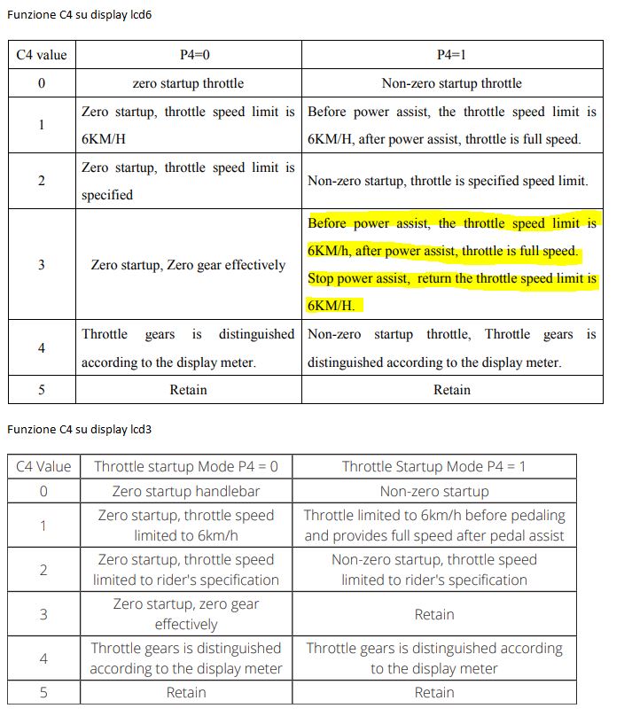

Inserito il - 20/09/2019 : 10:18:34  Mostra Profilo Invia a job un Messaggio Privato  Rispondi Quotando
Non resco a rassegnarmi e mi sembra impossibile che sul mercato mondiale non esista un sistema controller/display che non abbia la funzionalità "gas legalizer" come siamo abituati a chiamarla o qualcosa che si avvicini.
Ho letto qui sul forum che il display LCD3 si può impostare perchè il gas si attivi dopo l'inizio pedalata ma che poi se smetti di pedalare il gas continua a funzionare.
Guardando però le istruzioni del display lcd6 , vedo che differisce nel parametro C4 dal display lcd 3, in quanto ha anche l'opzione 3 , che questa sia l'opzione giusta che mancava? Qualcuno ne sa qualcosa ?
122,83 KB

Inserito il - 24/09/2019 : 07:25:18  Mostra Profilo Invia a SHILAH un Messaggio Privato  Rispondi Quotando
In effetti le istruzioni del display ktlcd6 e anche di quello a colori ktlcd8 sono quelle postate da Job. Mi pare però strano che nessuno le abbia implementate in questi anni.
Inserito il - 24/09/2019 : 10:08:41  Mostra Profilo Invia a Steu851 un Messaggio Privato  Rispondi Quotando
il fatto che ci sia una funzione nel display non significa che funzioni con la nostra centralina, se non è prevista nel firmware qualunque valore si inserisca non cambia nulla
7761 Messaggi
Inserito il - 24/09/2019 : 10:35:57  Mostra Profilo Invia a job un Messaggio Privato  Rispondi Quotando
Questo è sicuro, ma mi auguro che abbinandolo alle centraline dello stesso costruttore la funzionalità sia implementata, altrimenti non si spiega perchè abbiano fatto questa funzionalità.
