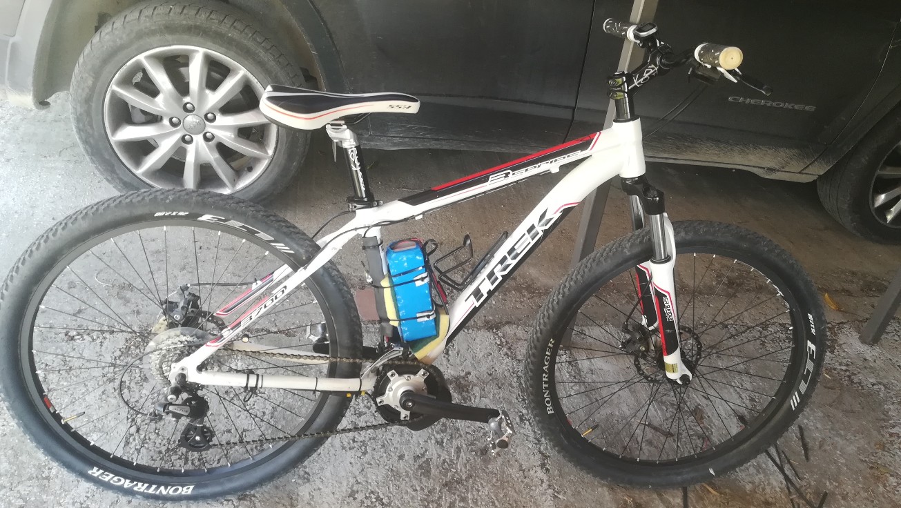

Inserito il - 08/04/2020 : 14:41:14  Mostra Profilo  Rispondi Quotando
Buongiorno a tutti. Installazione Active Torque 250w 36V su Trek serie 3/3700 del 2011, conclusa. Mi resta da costruire il contenitore per la batteria, celle Samsung da 13,8Ah. Le mie prime impressioni del collaudo su strada sono ottime.salite e discese, anche impegnative, sia su asfalto che su sterrato. L'impressione è di avere 40 anni di meno e di avere una spinta da professionista. Passo fluido e naturale, ma con gamba bionica. Partenza buona, anche in salita. Linea catena buona, dal pignone più piccolo fino al 21. Allego alcune immagini ed un collegamento ad un video. Un saluto a tutti. Lamberto

Inserito il - 08/04/2020 : 14:46:25  Mostra Profilo  Rispondi Quotando
Scusate, inserisco l'immagine della Trek.

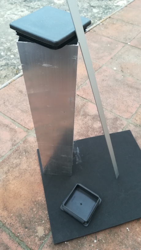

Inserito il - 09/04/2020 : 10:26:36  Mostra Profilo Invia a Steu851 un Messaggio Privato  Rispondi Quotando
quella batteria con le celle protette dalla sola guaina termorestingente mi fa venire i brividi, troppo esposta e pericolosa, spero sia una soluzione provvisoria per testare il motore
6805 Messaggi
Inserito il - 09/04/2020 : 13:53:51  Mostra Profilo Invia a MilleMiglia un Messaggio Privato  Rispondi Quotando
Ma Steu ma cosa dici... non vedi che ci sono fascettate anche due spugnette per i piatti?!?
mariaegisto
45 Messaggi
Inserito il - 09/04/2020 : 19:23:38  Mostra Profilo  Rispondi Quotando
Apprezzo lo spirito, in questo periodo ce n'è ancora più bisogno. Come avevo scritto, mi resta da costruire il contenitore per la batteria. Si,la batteria è sistemata con le fascette e spugnette come ammortizzatore, solo per testare il motore. Qualcuno ha un consiglio da darmi per la costruzione e sistemazione della batteria. Potrei costruire uno scatolato di alluminio fissato al tubo verticale del telaio, sulle due preforature M5 esistenti. Potrei utilizzare due chiusure a leva.
Nel caso, devo lasciare aria tra la batteria e l'alluminio o è sufficiente se lascio una griglia di aerazione nella parte inferiore?
Pensavo anche di lasciare un po di spazio per i cavi, proprio nella parte bassa. La posizione dello scatolato sarebbe uguale all'attuale posizione della batteria.
Un saluto
Lamberto

6805 Messaggi
Inserito il - 10/04/2020 : 00:59:52  Mostra Profilo Invia a MilleMiglia un Messaggio Privato  Rispondi Quotando
Avevo fatto anche io uno scatolotto in alluminio, ancorato ai fori borraccia e fissato con delle omega cha abbracciavano il telaio. Neoprene per imbottire e quattro fori per areare.

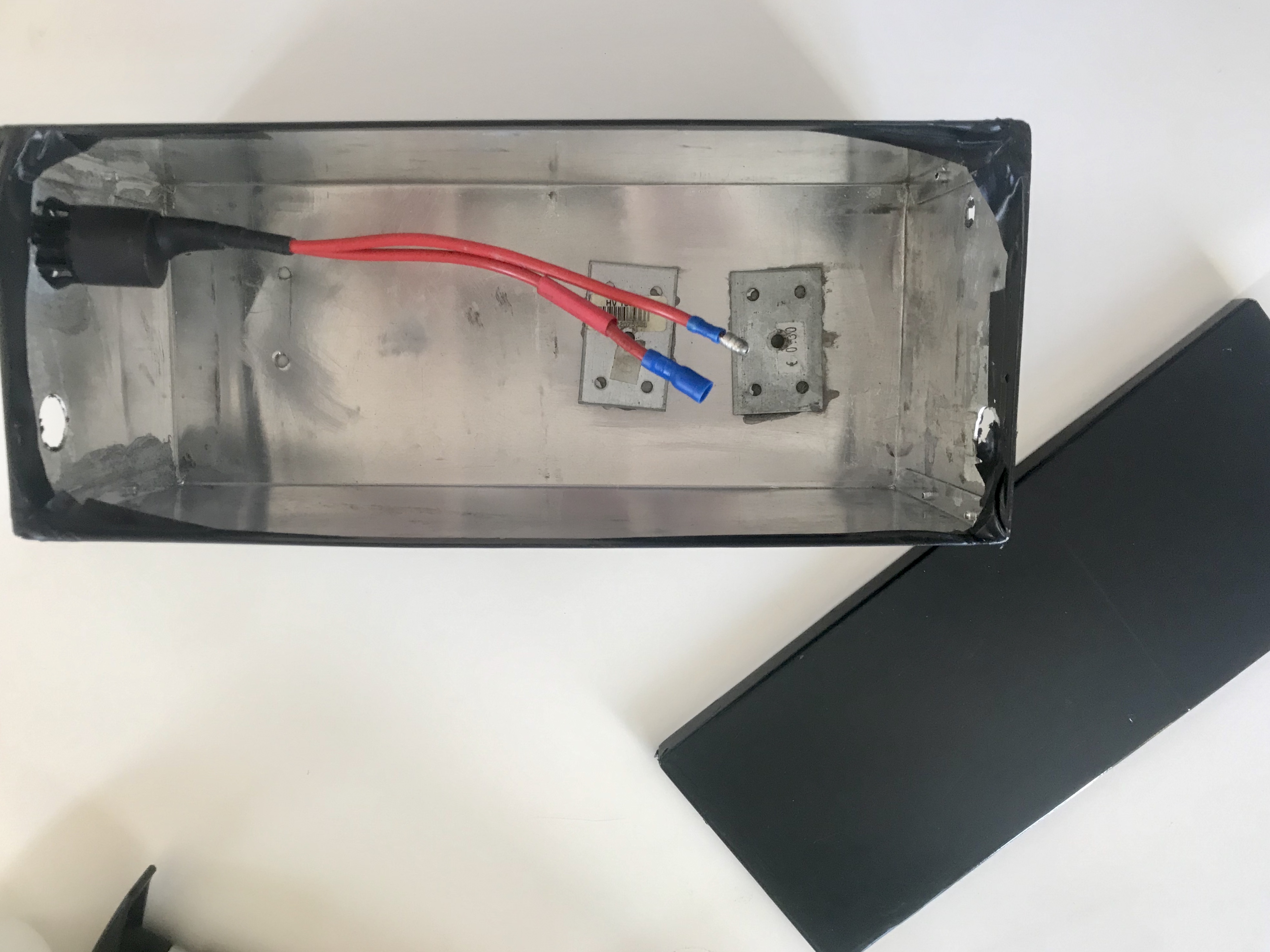

Inserito il - 11/04/2020 : 10:10:15  Mostra Profilo Invia a MilleMiglia un Messaggio Privato  Rispondi Quotando
Ecco lo scatolotto.. Alluminio rivetti e pellicola vinile. Placchette per rinforzare attorno ai fori di aggancio, interruttore a chiave. Usavo neoprene per imbottitura e gommini da cassetta derivazione per i fori.
1672,7 KB
1368,61 KB
1672,79 KB
1803,98 KB
mariaegisto
45 Messaggi
Inserito il - 11/04/2020 : 14:12:10  Mostra Profilo  Rispondi Quotando
Un bel lavoro, anche di tempo. . Che spessore di alluminio è neoprene hai usato e il neoprene lo hai incollato dentro la scatola ?
Lamberto
4113 Messaggi
Inserito il - 11/04/2020 : 15:11:16  Mostra Profilo Invia a giordano5847 un Messaggio Privato  Rispondi Quotando
Questo lo scatolotto che avevo fatto io. Sotto la batteria ho sistemato la centralina e sotto la centralina tutti i collegamenti.
Lo sportello era tenuto chiuso da quella specie di angolare incernierato con due rivetti. Ho usato una lamiera di Al ricavata da un'insegna era sp. 0,2mm, per piegarla mi sono inventato una piegatrice un po' rudimentale ma funziona.
Ho usato le due viti del porta borraccia e le due fascette dal tubo orizzontale. Il tutto molto solido. La batteria era rivestita da tipo cartone ondulato in trafilato di plastica sp 2mm
Modificato da - giordano5847 in data 11/04/2020 15:18:05

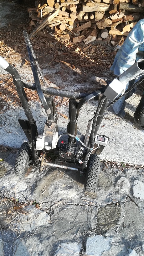

Inserito il - 11/04/2020 : 15:34:12  Mostra Profilo  Rispondi Quotando
Complimenti, piegatrice da inventiva tutta italiana e mi sembra con un buon risultato. Io la centralina ce l'ho integrata nel motore, ma il contenitore per la batteria mi sembra funzionale. Grazie a te e a Millemiglia per i contributi. Attendo altri eventuali costruttori. Un saluto. Lamberto

Inserito il - 02/05/2020 : 20:31:26  Mostra Profilo  Rispondi Quotando
Ben ritrovati a tutti, spero che stiate tutti bene. Mi sono arrivati i componenti per costruire l'involucro della batteria. 1° step,inizio a prepararli, modificando e assemblando. Allego immagini dei pezzi.
