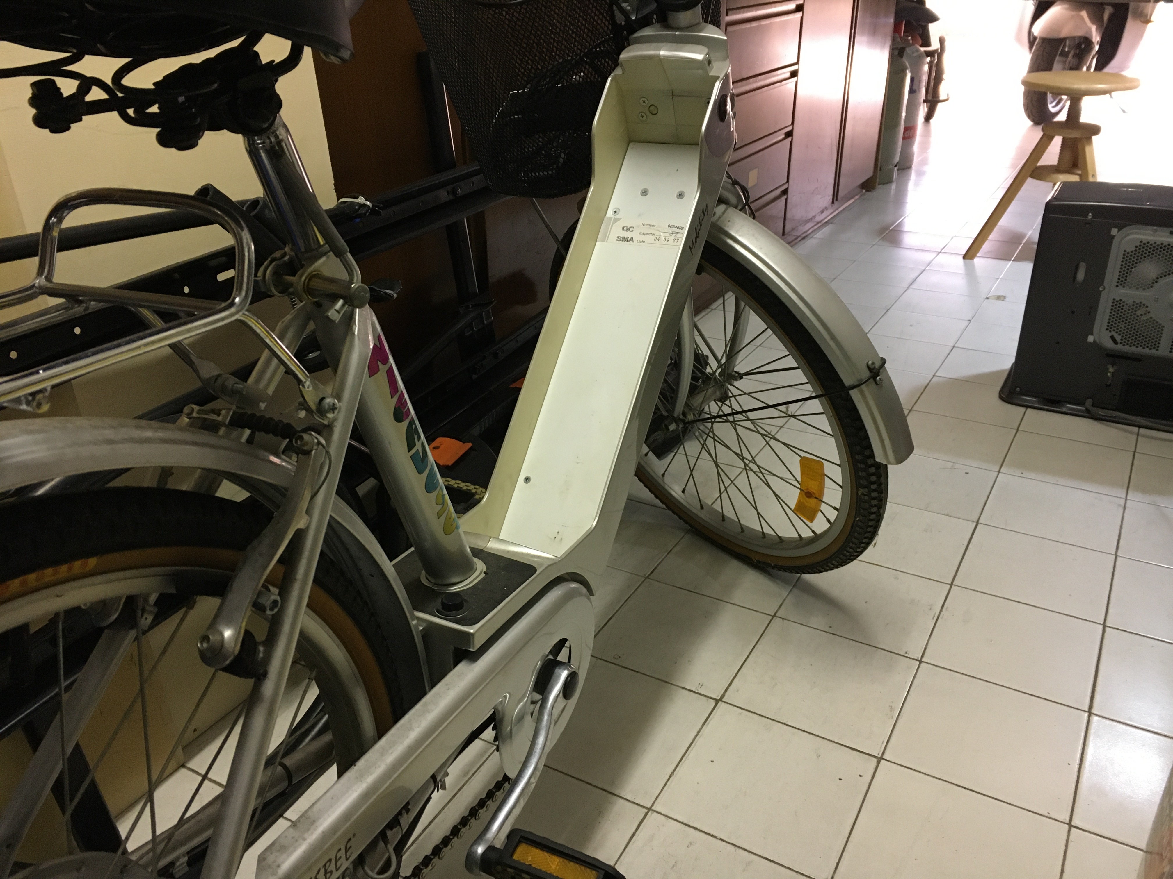

Signori buonasera.
vengo a chiedere il vs aiuto per cercare di ridare vita a questo pezzo da museo. Si tratta di una Frisbee Mobility che il mio vicino di casa voleva gettare come ferro-vecchio, ferma da oltre 10/15 anni e tenuta sotto una coperta in garage tante' che a vederla sembra uscita ora dal negozio. Usata pochissimo!!
Non ha un libretto di istruzioni da dove dedurre le caratteristiche, ma dalla poca mia esperienza mi sembra di capire che è dotata di un motore a spazzole e le batterie sembrano al piombo ermetiche.
Sono 3 in serie e sul lato, fra le tante scritte in Cinese, c'è la sigla 6-DZM-10.Dalla sigla, cercata su internet, ho dedotto che sono a 12v 10A Il carica batterie funziona ed ora sto provando (ma so che sarà inutile) a caricarle.
Prima di imbarcarmi nella spesa di 3 nuova batterie (su Amazon ho trovato le 6-DZM-14 stessa misura) avete qualche consiglio da darmi per verificare se la bici funziona? Quale prove dovrò fare? Grazie!

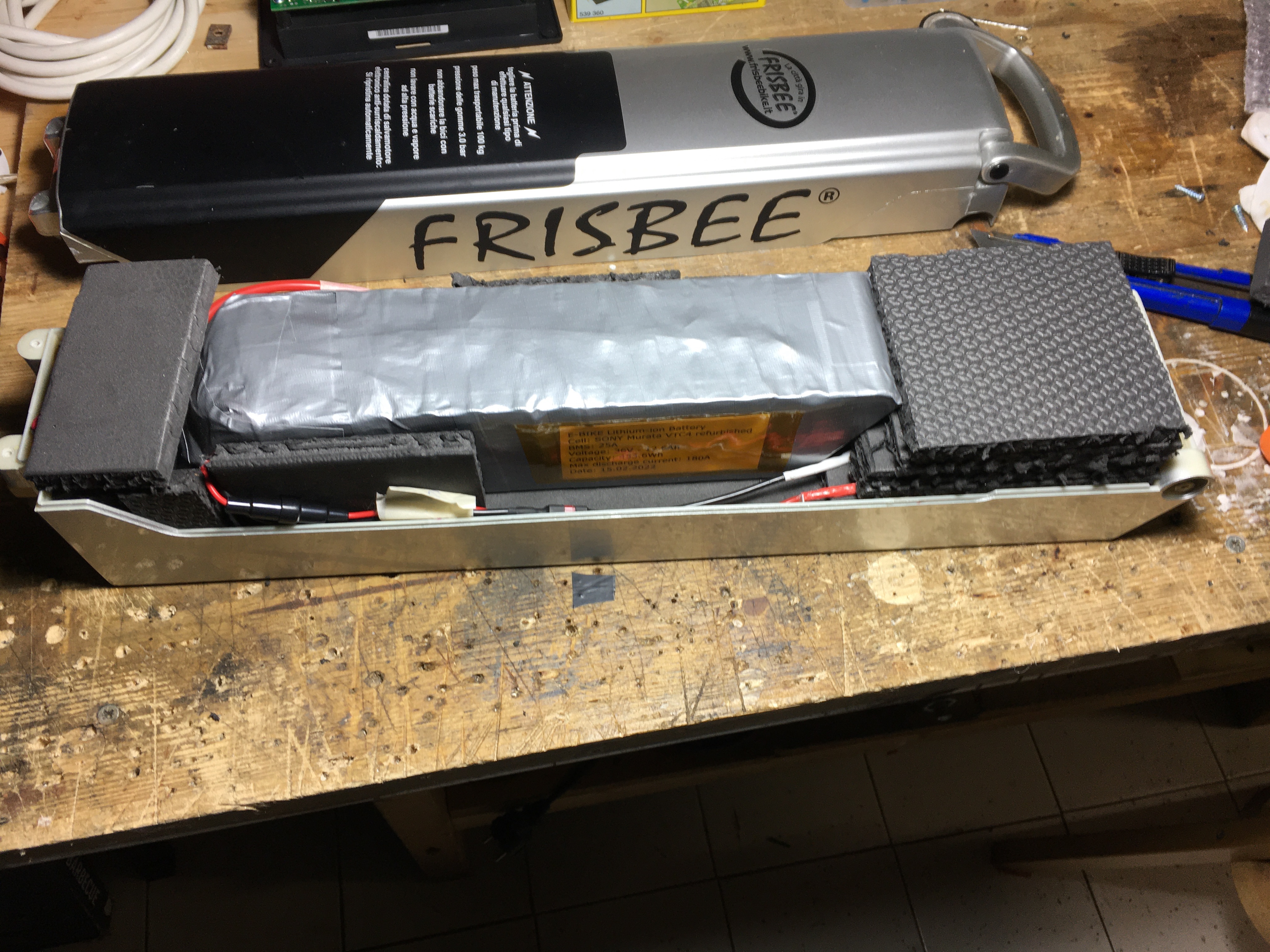

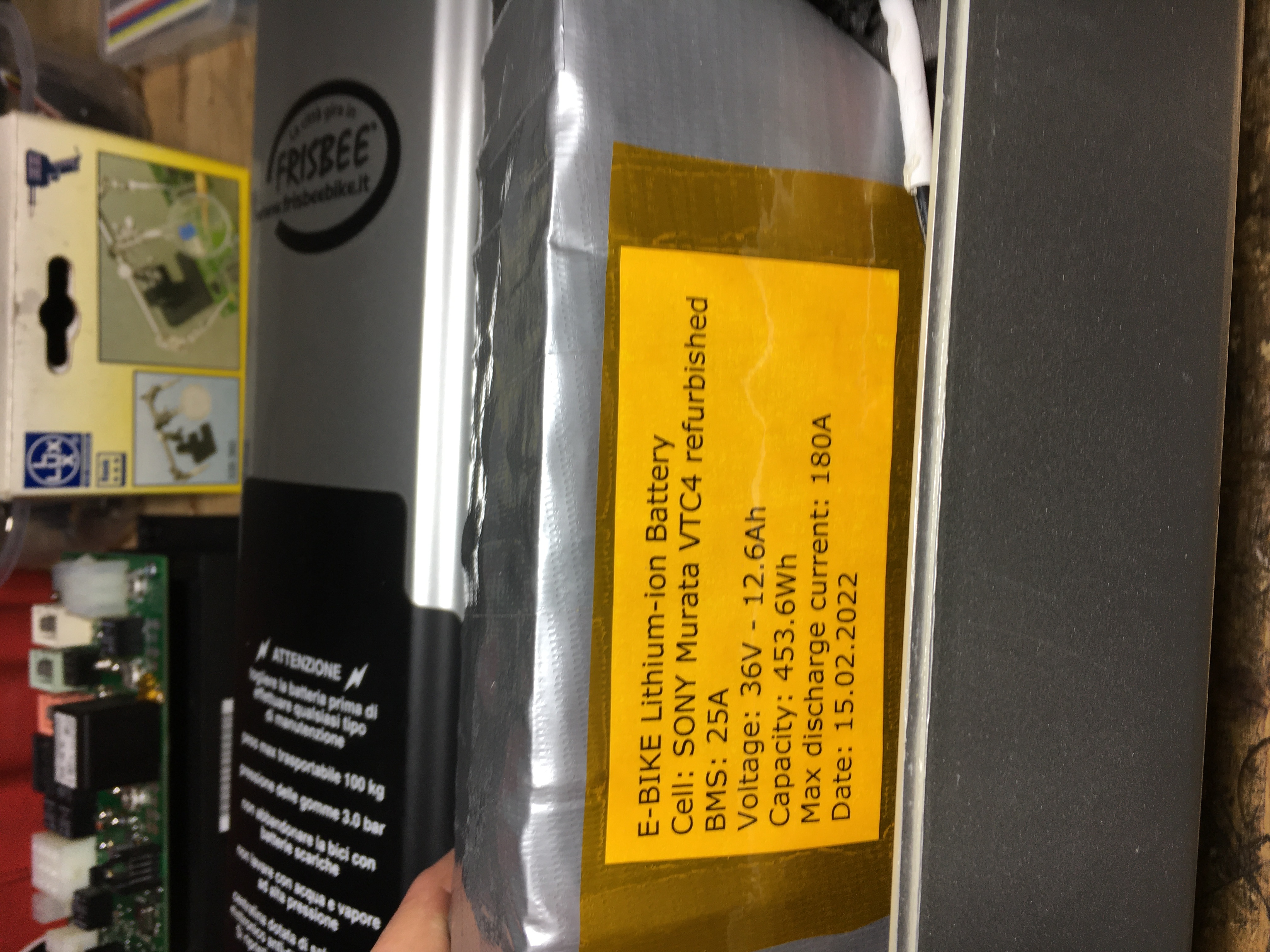

Inserito il - 21/02/2022 : 22:10:05  Mostra Profilo  Rispondi Quotando
Bene, con l'aiuto e la disponibilità di Gattone 27 che mi ha assemblato una batteria al Litio, ho ridato una seconda giovinezza a questa Frisbee che stasera ho finito di sistemare.
da una prima prova va che è una meraviglia e anche se non è dotata di cambio, anche in salita se la cava bene. Appena le condizioni climatiche saranno più gradevoli, voglio testare la durata in km e dopo la prova, vi aggiornerò. ora devo solo sostituire i tacchetti dei freni che sono induriti e che fischiano alla prima pressione della leva.
Per ora ringrazio di nuovo l'amico Gattone per la professionalità e la cura con cui ha preparato la Litio!!

Inserito il - 21/02/2022 : 22:17:05  Mostra Profilo  Visita l'Homepage di gattone27 Invia a gattone27 un Messaggio Privato  Rispondi Quotando
Grazie a te, è stato un piacere, e quando la batteria è adeguata, questi mezzi danno soddisfazione.
