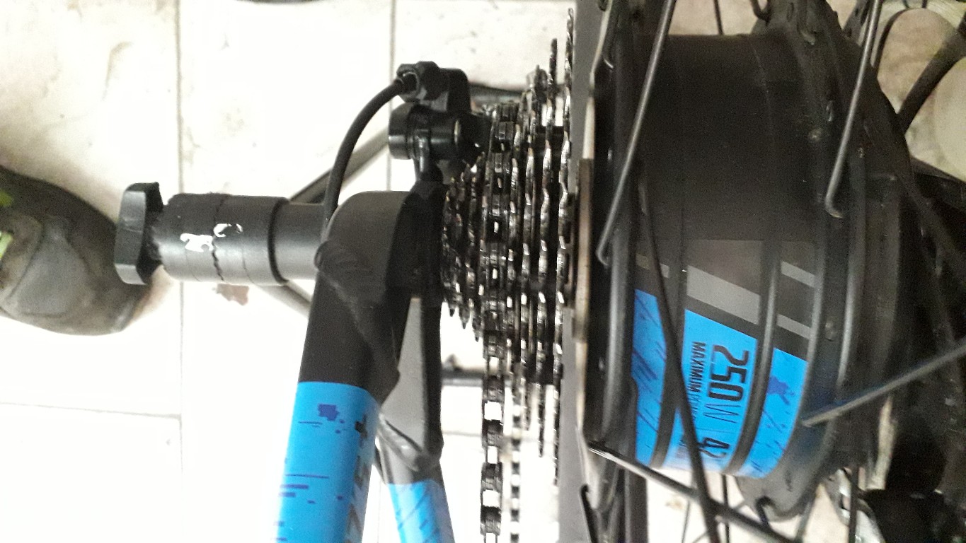

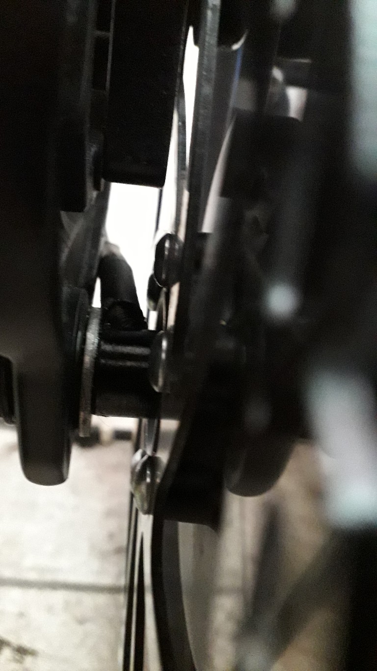

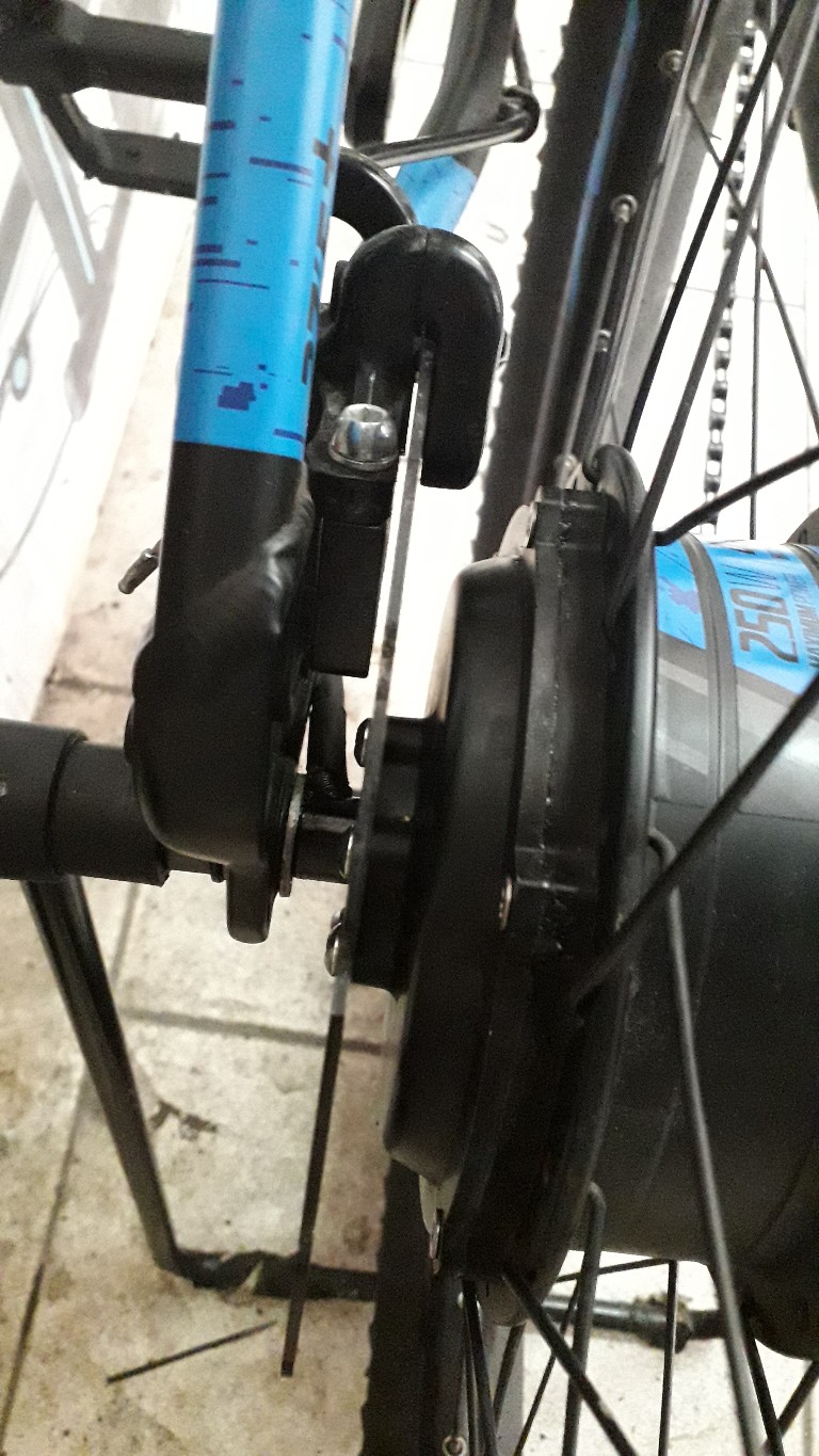

Inserito il - 18/11/2019 : 12:41:10  Mostra Profilo  Rispondi Quotando

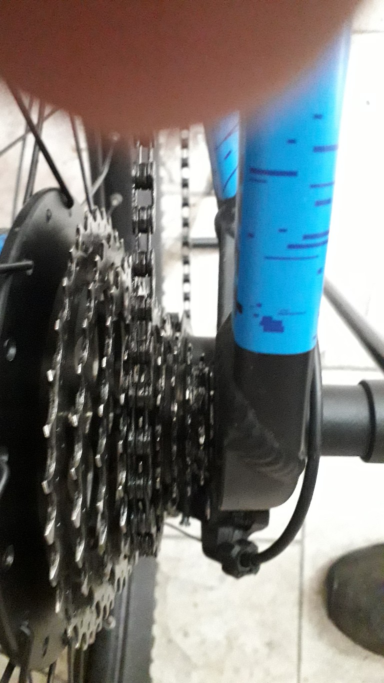

Andrea, il carro e 148mm e l'hub ci entra a pennello, non lo so se é compatibile con carri stretti, tutto sembra al millimetro
233,19 KB
261,29 KB
212,28 KB
228,55 KB
Sperando di capisca qualcosa.
14573 Messaggi
Inserito il - 18/11/2019 : 12:44:38  Mostra Profilo Invia a andrea 104KG un Messaggio Privato  Rispondi Quotando
Grazie delle foto, purtroppo in un 135mm non ci va neeanche a piangere...

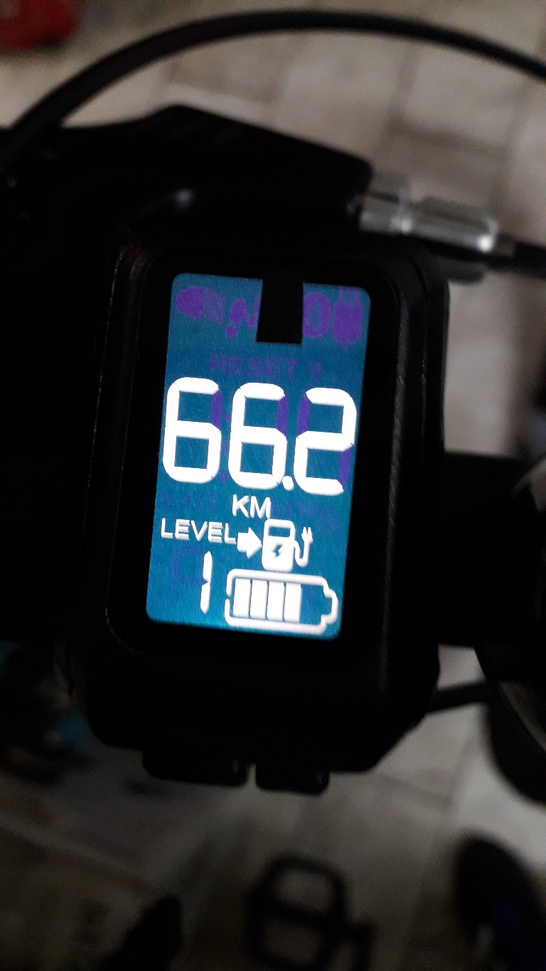

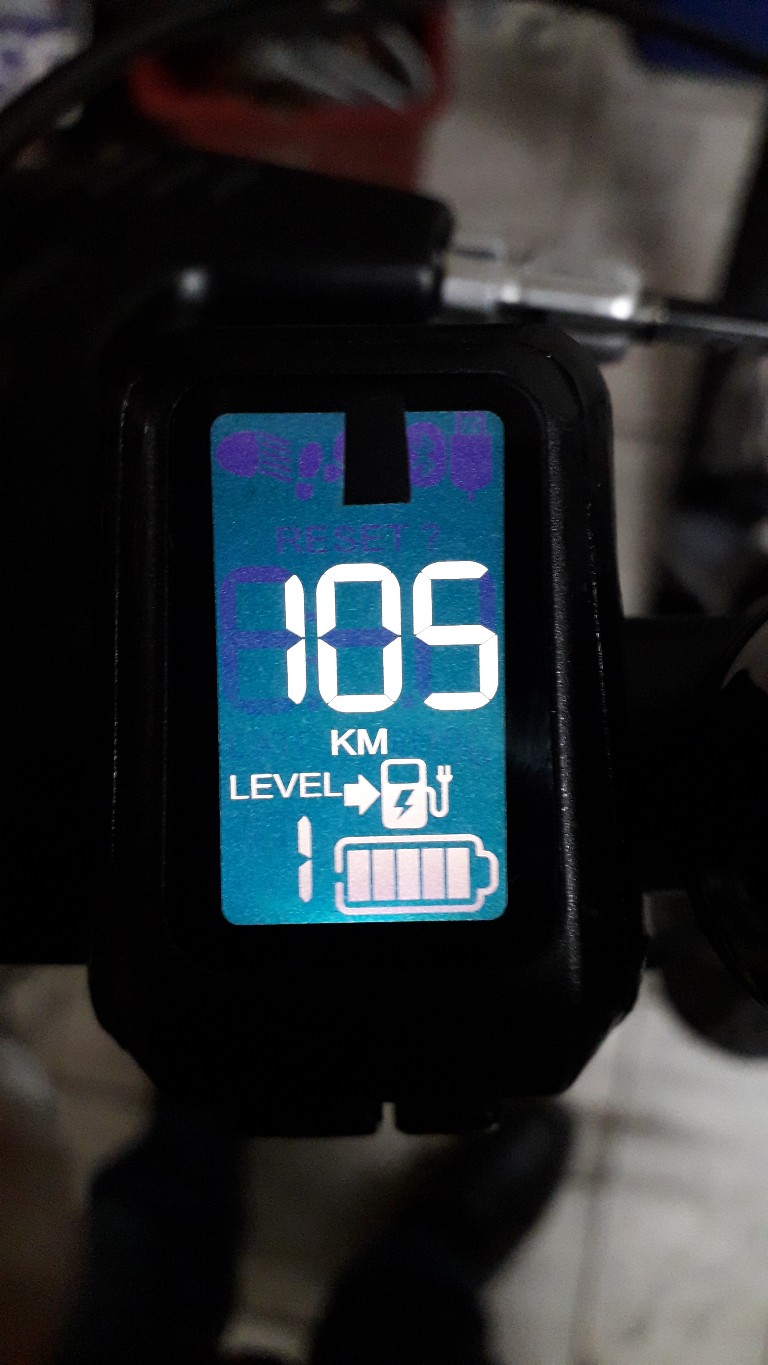

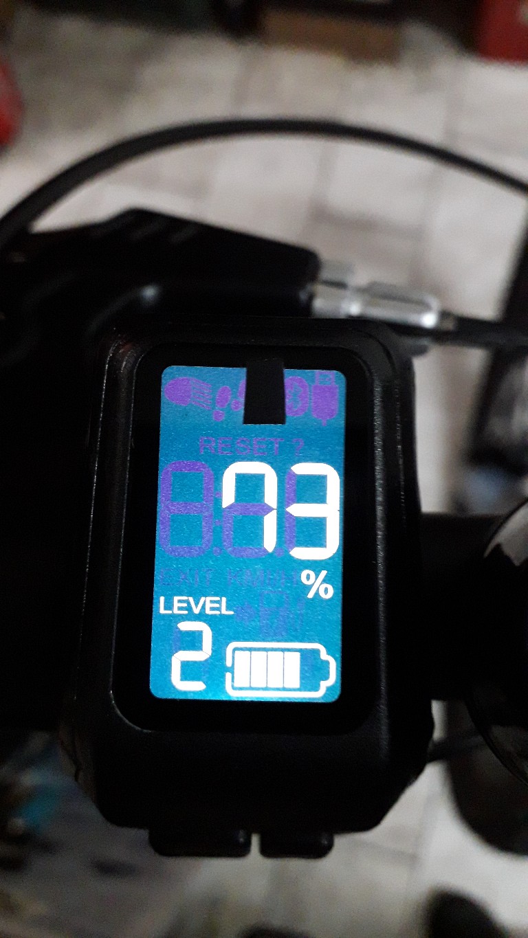

Inserito il - 08/12/2019 : 15:27:16  Mostra Profilo  Rispondi Quotando

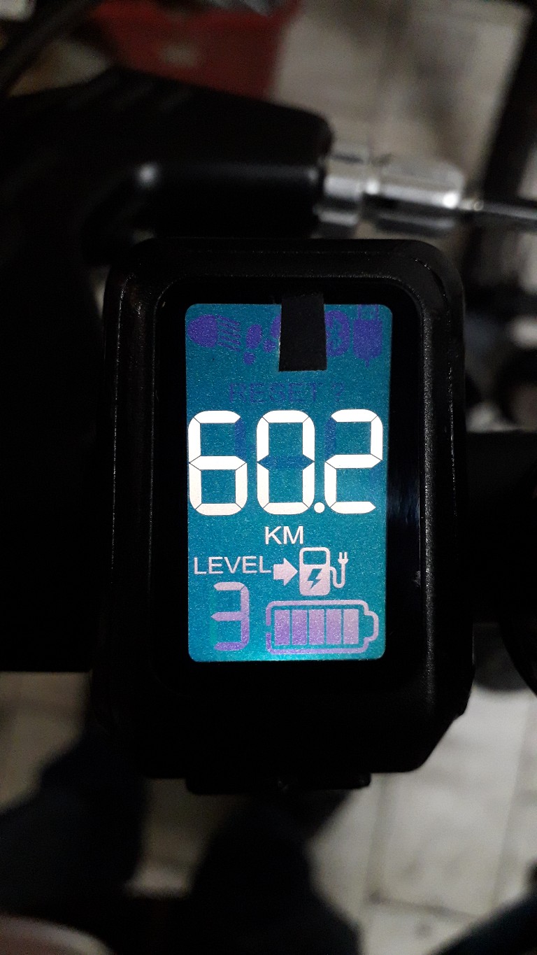

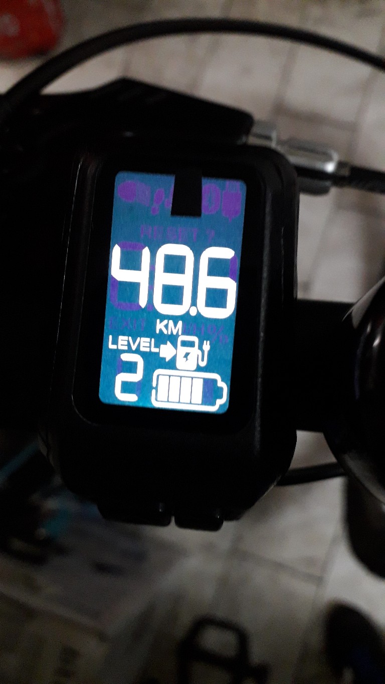

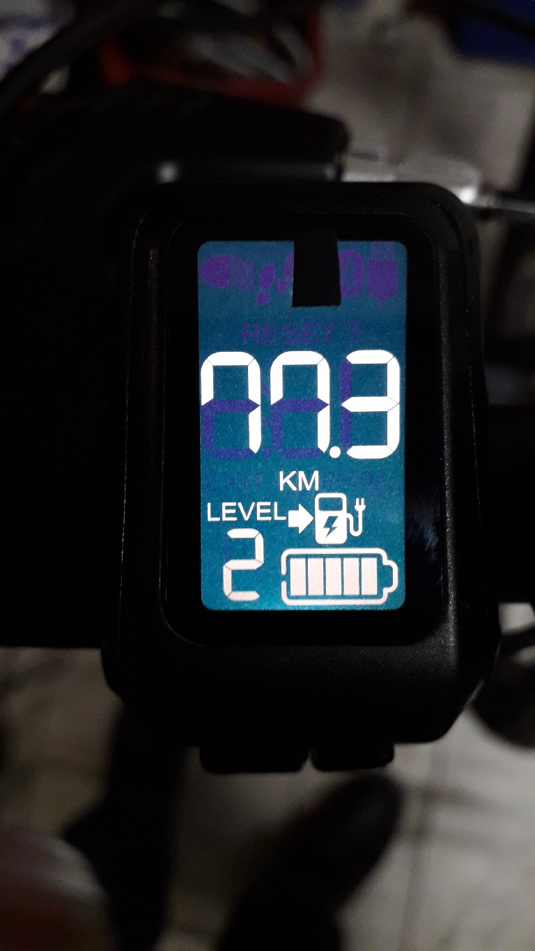

Oggi giornatina da sparo con amici in bdc. Per l'occasione mi sono caricato due batterie, e sorpresa, la sua dopo averla caricata mi dava tanta autonomia in più rispetto al solito, mah...
160,12 KB
141,96 KB
178,88 KB
La prima batteria, vecchia, dopo 30 km aveva perso il 50% in assistenza 2 e 3 in vari sali scendi. Cambiata con la sua ho percorso ancora 40 km é ha perso solo il 27% sempre in continui sali scendi più salutone finale. Per me a sto punto va bene così.
196,21 KB
145,4 KB
159,43 KB
14573 Messaggi
Inserito il - 08/12/2019 : 17:31:24  Mostra Profilo Invia a andrea 104KG un Messaggio Privato  Rispondi Quotando
Unica cosa con solo un kg di batteria da monopattino in parallelo non ci pensi più... però è anche giusto sfruttare quello che si ha...
nando_mac
Abruzzo
416 Messaggi
Inserito il - 08/12/2019 : 20:38:16  Mostra Profilo  Rispondi Quotando
Infatti proverò prima o poi, portare due batterie non mi piace proprio, é troppo scomodo.
