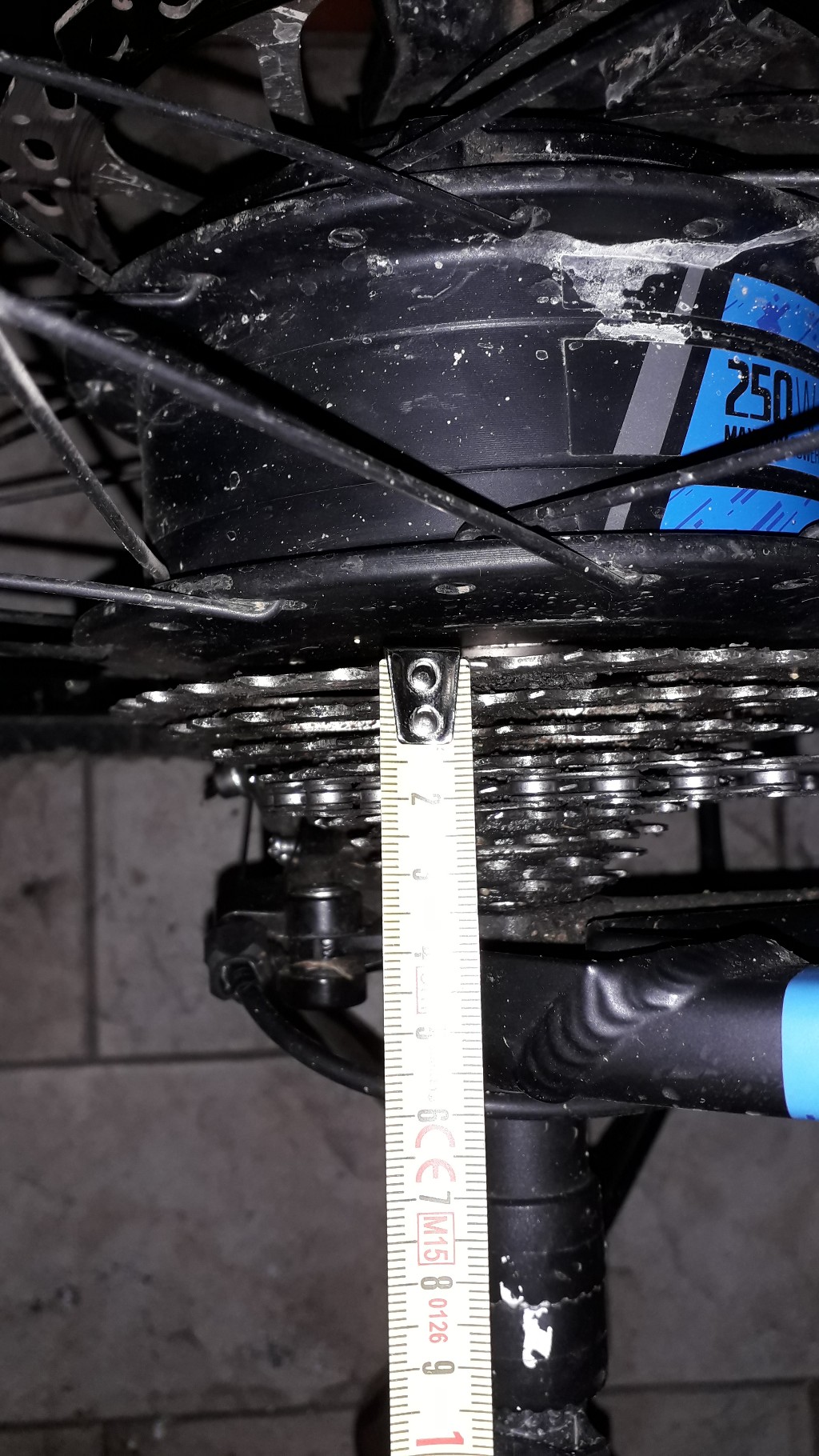

Cuoccimix faccio un tentativo di aiutarti avendo lo stesso telaio. Non puó essere allineata col terzo pignone la catena, la corona arriverebbe ad interferire col telaio. Facciamo così, prendi un righello e sul pacco pignoni posiziona la catena a 2 cm dal rapporto più grande.
422,01 KB
Dovrebbe corrispondere al quinto rapporto dal più grande.

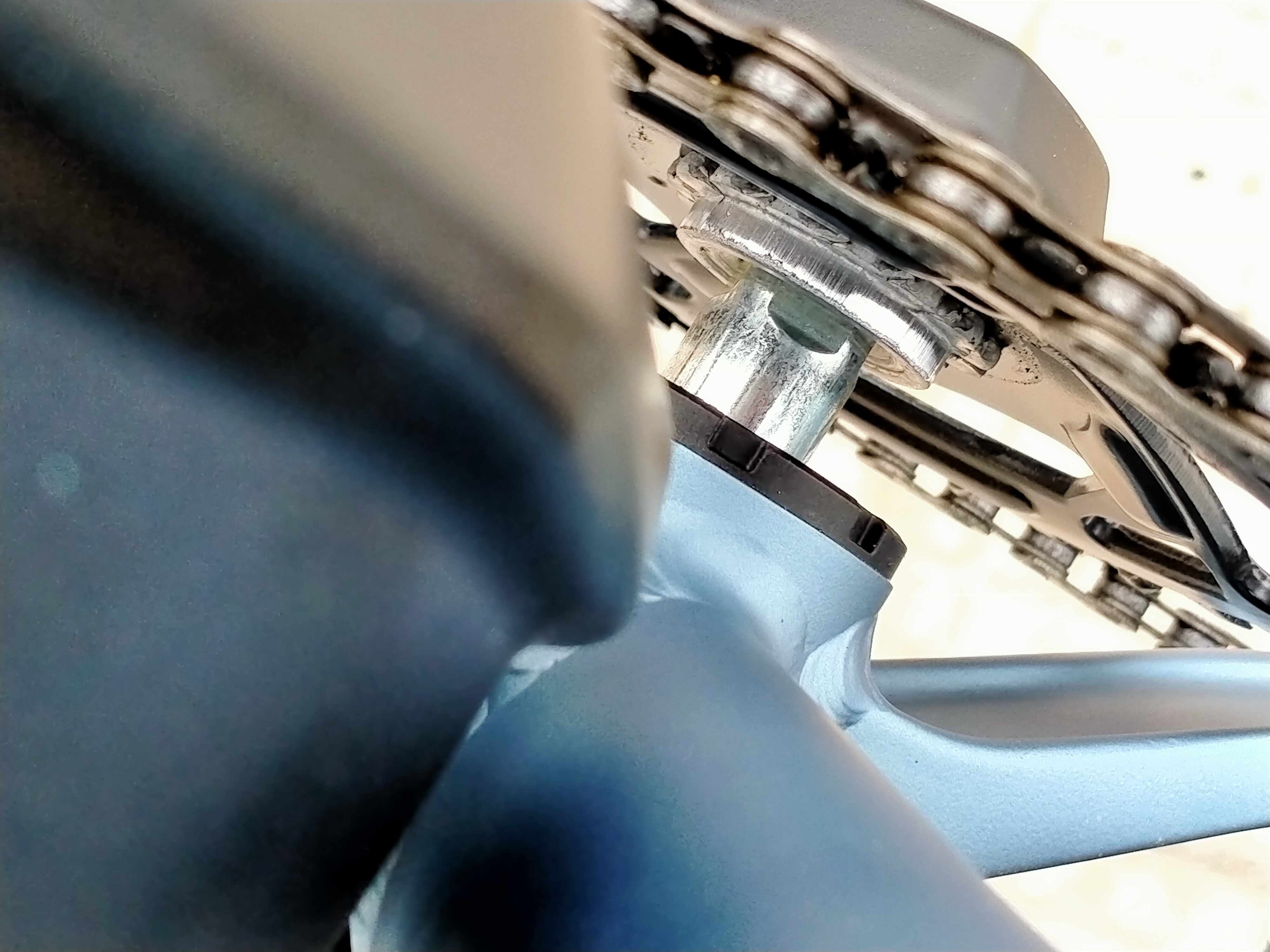

Guardando da davanti o dietro la catena deve percorrere la stessa traiettoria del telaio, ansi deve tendere a chiudere leggermente verso l'anteriore ma sono sottigliezze.

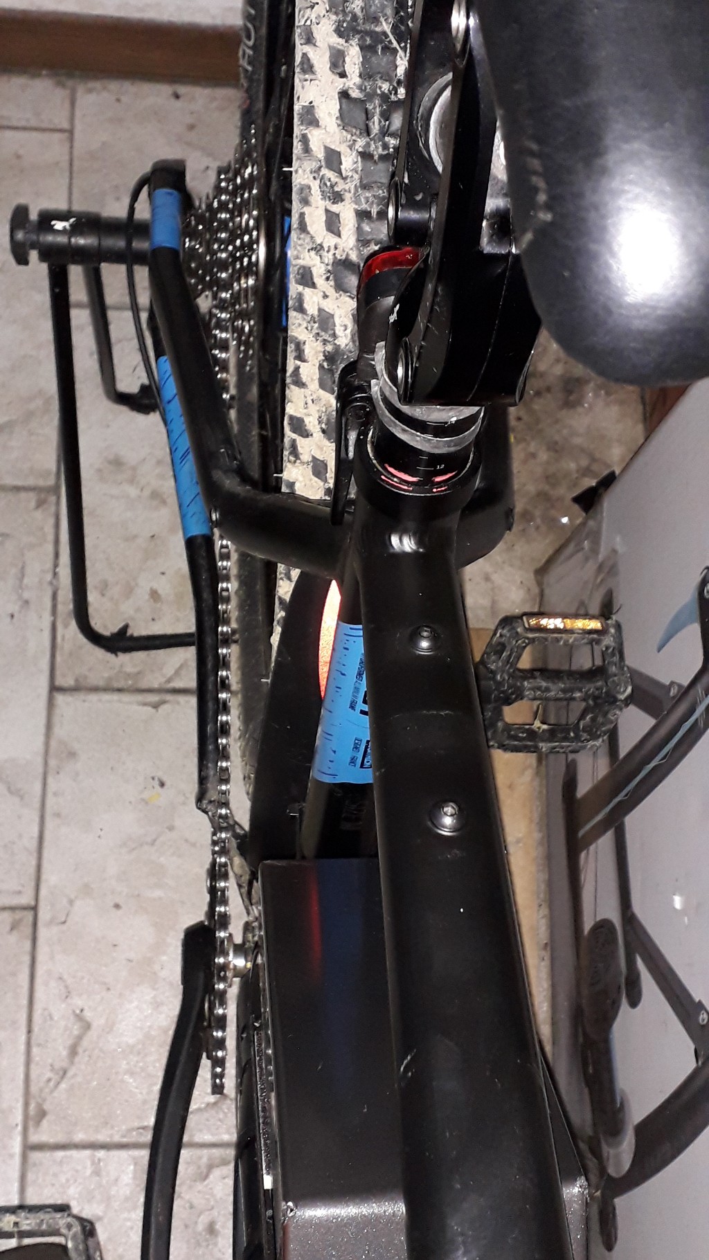

Una volta appurato questo, e immagino di si, puoi dedicare attenzione al cambio, per me primo indiziato, le due pulegge se a gabbia lunga, sicuramente, devono essere quasi perpendicolari al terreno
512,85 KB
Ed avere discreto tiro senza esagerare sul rapporto più grande.

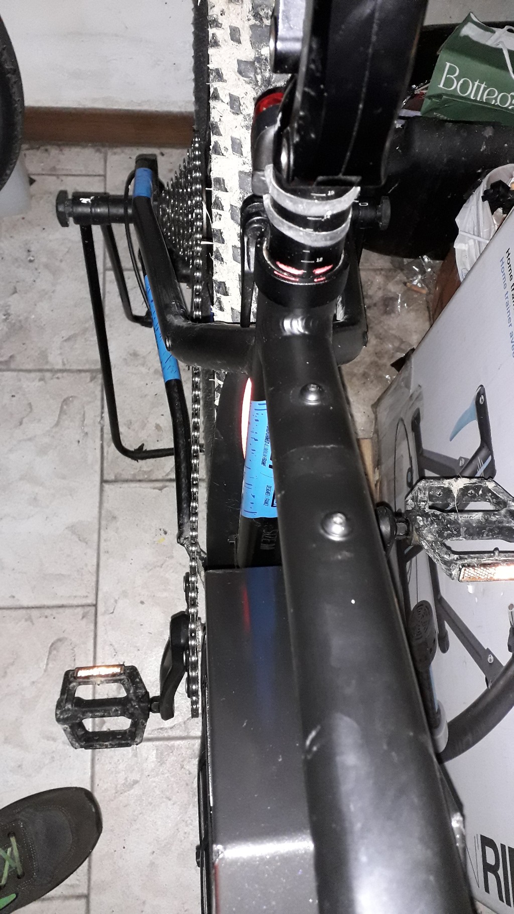

Inoltre le pulegge del cambio non devono andare troppo fuori asse quando si sta sul rapporto più grande altrimenti é normale che tende a scendere, la gabbia non deve essere ballerina, e che il cavo scorra bene oltre a curare l'allineamento dello stesso cambio, non é che il forcellino é storto.
Il mono é più bello e semplice da usare e non da particolari problemi, io ho ancora la catena originale.
Alla fine non é che sia così catastrofica la linea catena anche sul rapporto più agile.
437,3 KB

Ragazzi, oggi sono andato da un meccanico specializzato (fra l'altro ex Decathlon) e mi ha detto che una linea catena così non l'ha mai vista In particolare è rimasto sorpreso dal movimento centrale cortissimo e tutto spostato a sinistra (per fare posto in origine a un motore centrale, come già detto), di qui il disallineamento cronico.
Fra l'altro ho fatto una foto migliore della corona, ad occhio parrebbe (correggetemi se sbaglio) che abbiano già provveduto in fabbrica a usare un distanziale fra corona e asse per renderla più esterna e allinearla (=pezza a colori):
358,57 KB

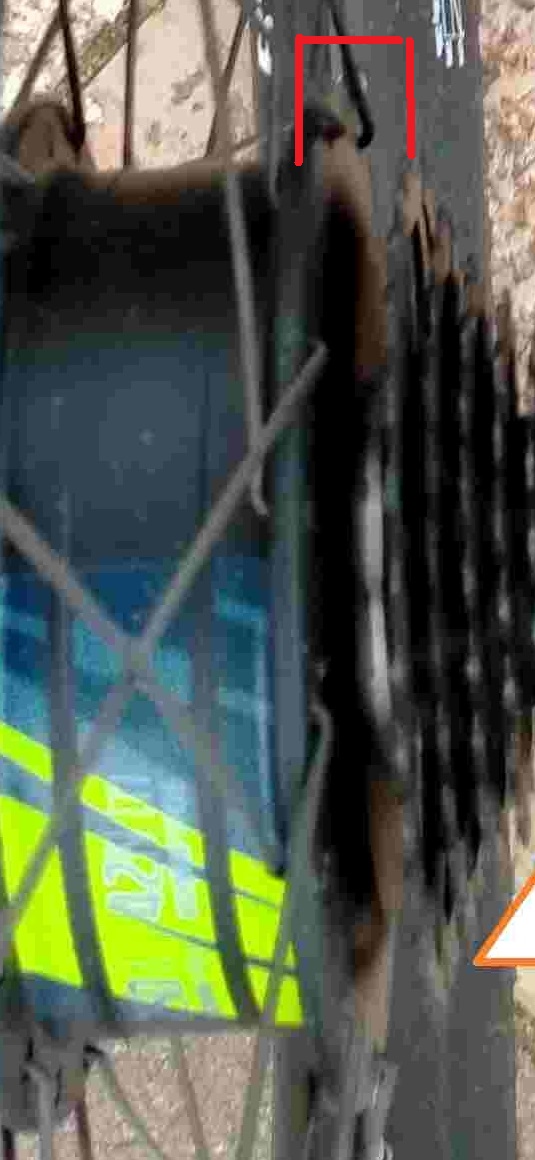

E' rimasto anche sorpreso dalla distanza enorme fra mozzo e pacco pignoni , il che accentua ancora di più la linea catena storta (corona tutta a sinistra, pacco pignoni tutto a destra):
155,79 KB
Mi ha detto che è meglio se me la levo dal groppone.

2) non è il movimento centrale ad essere corto è il carro che è largo, volevo comperare quel motore, che costa anche poco, ma è molto più largo di 135mm
3) se dici a un meccanico che hai una dechatlon ti dice che hai una cagata di bici e ti guarda dall'alto in basso, salvo volerti vendere una delle sue con compnenti uguali al doppio del prezzo
4) non so ma nella terza foto si vede benissimo che la catena è allineata al centro come in tutti i monocorona...

Riguardando le foto la catena mi sembra allineata sul rapporto medio ma, stranamente anche su quello più grande.
Quando ti cade la catena in che rapporto lo fa?
Penso sul rapporto più duro, ovvero con i pignoni piccoli.
Sbaglio?
Se non sbaglio è solo la catena troppo lenta.
Levaci 3 maglie...
Se la catena salta sui pignoni piccoli è perché è troppo lunga.
In ultima analisi, cambia il deragliatore, forse è lui il problema ma prova prima a togliere 3 maglie dalla catena
