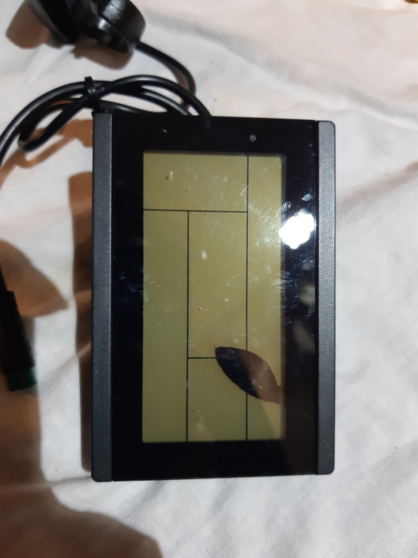

Inserito il - 14/01/2020 : 21:00:06  Mostra Profilo Invia a microchip un Messaggio Privato  Rispondi Quotando
Oggi stavo preparando il secondo lcd3 per la rockrider, proprio quando avevo finito ci è caduta la pinza sopra il display. Purtroppo è inutilizzabile quanto non si visualizza il campo del tachimetro. A sto punto aspetterò questa novità.
221,35 KB

Microchip, che razza di sfiga! Se si vedono la maggior parte dei dati io lo metterei lo stesso...

Inserito il - 15/01/2020 : 07:55:48  Mostra Profilo Invia a microchip un Messaggio Privato  Rispondi Quotando
proprio sfiga, pensare che avevo appositamente sistemato il banco da lavoro appositamente. Lavoro meglio con il casino . Purtroppo manca proprio il riquadro centrale, non si riesce a fare la prima configurazione. L'unico modo per usarlo, rinunciando a vedere la velocità, sarebbe esportare la configurazione dell lcd3 della trek e importarlo su questo, ma non ha senso. Proverò la nuova release del vlcd5 anche se trovo molto più pratico lcd3, una volta messo non si tocca più nulla.
221,35 KB
Azz
14553 Messaggi
