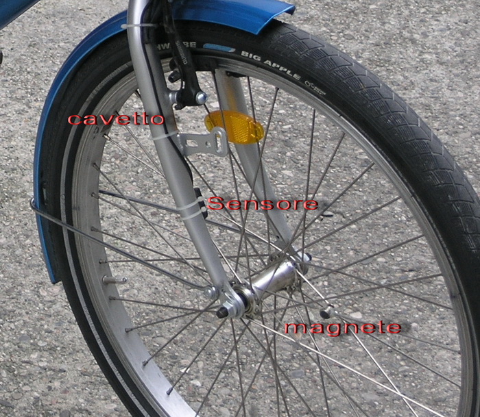

Inserito il - 30/01/2009 : 00:02:55  Mostra Profilo Invia a pixbuster un Messaggio Privato
Beh l'installazione è semplicissima: fissi il magnetino su un raggio della ruota con la sua vite, il sensore sulla forcella con le fascette o con il collarino in dotazione
Poi fai seguire al cavetto il percorso della guaina del freno e arrivi al manubrio dove fissi la basetta (e questa si che deve essere in una posizione che non sia esposta pericolosamente nelle fasi di piegatura ma sarebbe lo stesso con quello wireless)
Sulla slitta della basetta si infila il ciclocomputer vero e proprio ... e il gioco è fatto

.......Poi fai seguire al cavetto il percorso della guaina del freno e arrivi al manubrio dove fissi la basetta.......
Dopo aver fissato il filo con le fascette mettere una goccina di silicone trasparente a distanza di ca 100mm per incollarlo al telaio e poi, quando ha fatto presa, togliere le antiestetiche fascette.
Ho fissato così anche il tachimetro; ho tagliato la fascetta della base e stà che è una meraviglia in centro al manubrio con 3 gocce di silicone.

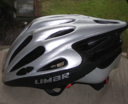

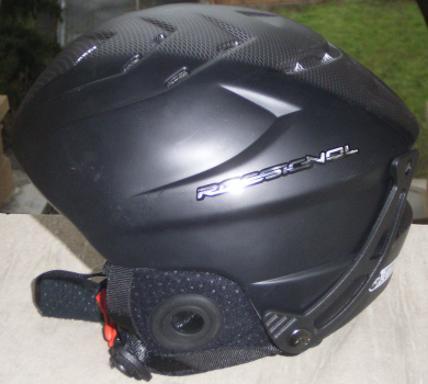

Inserito il - 31/01/2009 : 14:42:28  Mostra Profilo Invia a Dasti un Messaggio Privato
Henka scherzi??
Non voglio suscitare polemiche visto che siamo anche ampiamente Off-Topic ma...
...c'è bisogno di invocare leggi liberticide per avere il "coraggio" di indossare un casco?
Io ho due caschi per l'e-bike, un Limar da ciclismo per l'estate e un Rossignol da Snowboard per l'inverno; li uso sempre con orgoglio!
