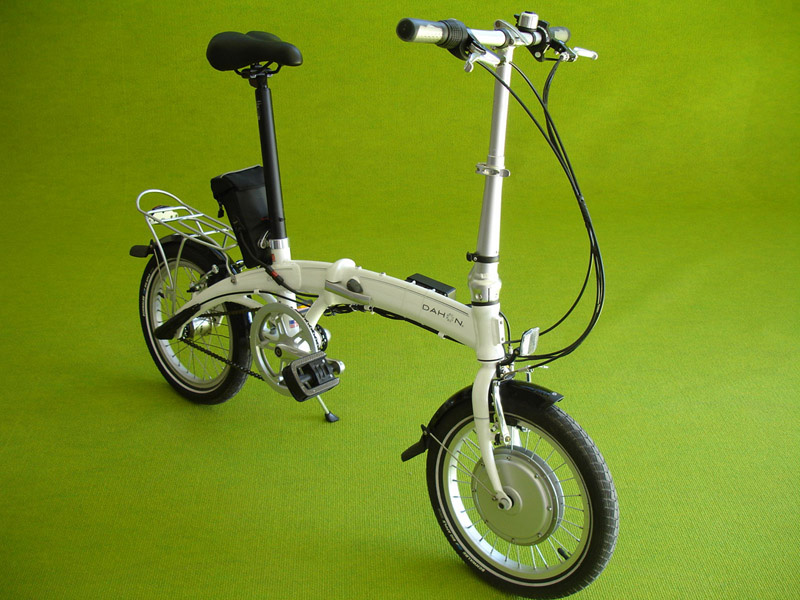

una cosa però che mi lascia perplesso... asvea dichiara di proporre il kit con il controller 24V/15ah per una velocità dai 15 ai 20kmh... immagino che la velocità più bassa riguardi le ruote più piccole, ossia appunto le 16"... ed è una velocità proprio bassa... in francia dove hanno provato questo kit indicavano un controller 24v-36v/20ah (forse semplicemente il solito controller da 36V crystalyte?) e una velocità maggiore su ruote da 16 - 25kmh - come anche una potenza di 250W a 24V... ora io non so se questi ultimi dati corrispondono al vero, ma meriterebbero una verifica, perché limitarsi ai 15kmh può essere proprio seccante
questa è l'immagine del kit montato su una dahon da 16 con batteria al litio... giusto per farsi un'idea
179,28 KB
questa invece l'immagine del kit da solo (dove si può vedere l'utile connettore per smontare la ruota... la reversibilità mi sembra una delle funzioni più interessanti di questo kit, forse l'unica dove è vincente rispetto al nano)
198,6 KB

E' bellissima la voglio subito!!!
Scusa elle cosa intendi per reversibilità???

Inserito il - 03/05/2008 : 01:45:10  Mostra Profilo Invia a elle un Messaggio Privato  Rispondi Quotando
per reversibilità intendo che una volta che ti serve una bici più leggera e non assistita le rimonti facilmente la ruota anteriore non motorizzata, lasci a casa la sacca con le batterie e magari il controller e hai la pieghevole di prima solo con qualche cavo in più
