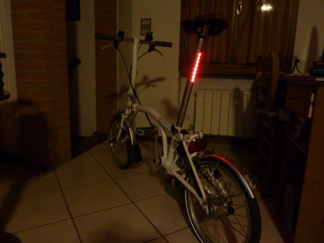

In effetti sono misure che nn si usano spesso e cmq se sul diametro esterno puoi lavorare bene, sull'interno invece devi fare una lavorazione parecchio profonda che è un pò una scocciatura...io me ne sono autocostruito uno con l'ultimo pezzo di tubo di ergal di quella misura che avevo in officina , è passato ormai un anno e nn l'abbiamo ancora ricomprato.
Volevo inglobargli anche la luce posteriore e x paura che si piegasse l'ho irrobustito internamente diminuendogli il diametro del foro e probabilmente mi è venuto un pò più pesantuccio dell'originale ...ma mi piace molto e nn devo fare intermodalità spinta quindi il peso in più nn è un problema.
Ti posto una foto così ti potrà dare qualche spunto nel caso che un giorno anche tu ti voglia fare il tuo ;)

bellissimo thanas! non avevo pensato alla luce, è un'idea "brillante"!

la luce di thanas è geniale... attenzione però alla solidità, a me, che non peso poco, il tubo standard si è piegato col tempo, quindi i rinforzi mi sembrano sostanziali e mi chiedo se siano sufficienti (un effetto di luce simile si può ottenere forse con un fanalino "fibre glare" attaccato dietro alla sella)

Io sono leggero,peso 70 kg,l'ho già provato in condizioni estreme e nn ha dato segni di cedimento....però adesso che so che il tuo si è piegato ci starò un pò più attento.
Ma il tuo forse si è piegato perchè l'avevi riforgiato col fuoco....
