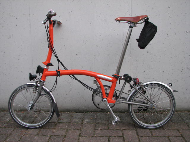

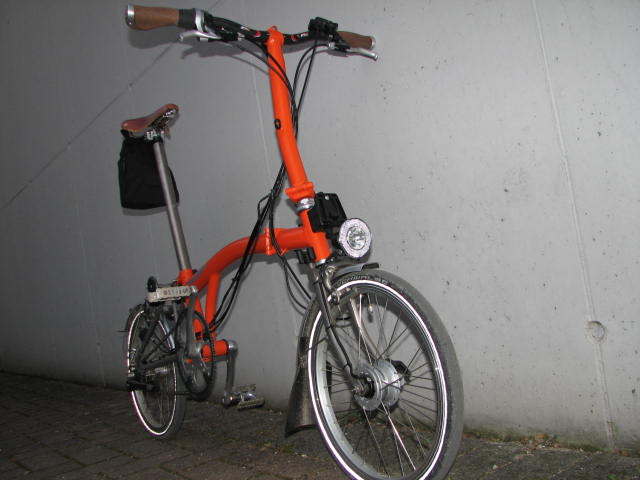

ciao a tutti vi voglio presentare l'ultima arrivata, e fare alcune considerazioni sulle inglesine.
Come già detto in precedenza in altri miei interventi, da quando ho capito che la Brompton è la migliore soluzione per l'intermodalità, ho riflettuto su quali sono le mie esigenze e finalmente ho ordinato la nuova compagna di viaggio su misura per me. Da una a due rapporti trasformata a 4(poi venduta a Stefno),ho scelto una con le parti in titanio, la dinamo nel mozzo, il manubrio sportivo, i parafanghi e i 6 rapporti.
Circa due settimane fa mi è arrivata e subito ho iniziato a fare le prime personalizzazioni.
L'ho comprata colore arancione e questa è l'unica cosa di cui non sono convinto (ho già messo in conto che entro un anno la rivernicerò) I colori della Brompton sono belli e accesi solo sulla brochure, dal vivo sono spenti e opachi.
Elenco le trasformazioni:

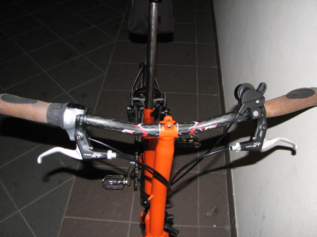

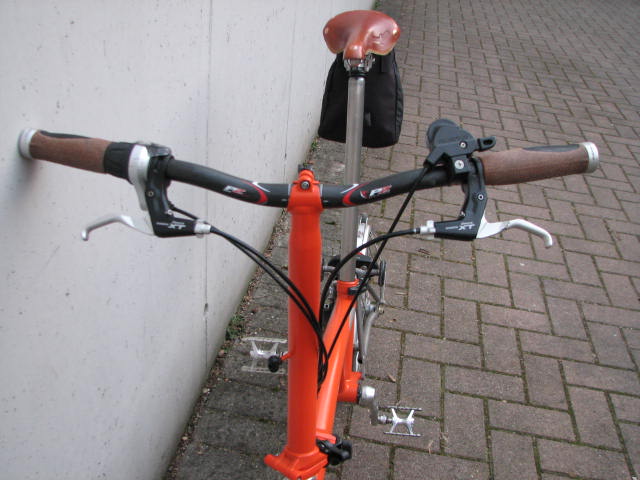

Per prima cosa ho sostituito il manubrio con uno più leggero e più largo in carbonio (costo 40€).
-ho sostiutito la sella con una brooks modello swift colore miele
-sotituito il canotto con quello originale in titanio (non più in produzione ma vinto all'asta su ebay 6 mesi fa) costo 65€

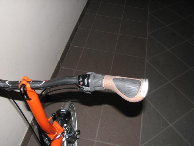

-ho sostituito le orrende e scomode manopole originali con delle ergon biokork, secondo me fantastiche esteticamente e di una comodità incredibile.35€ circa
- ho sotituito le leve dei freni con delle shimano v-brake xt costo 40€

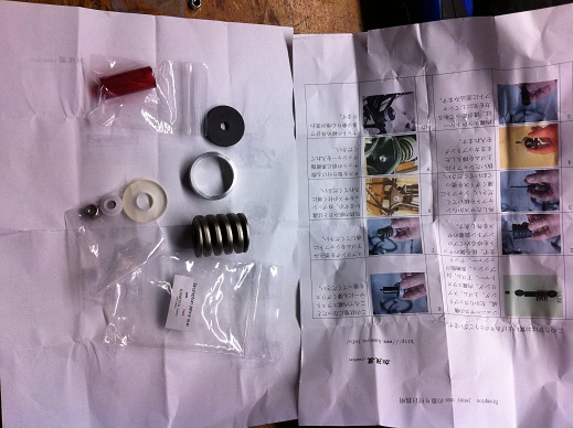

- ho sostituito l'ammortizzatore con una molla creata in giappone da un artigiano appositamente per l'inglesina.

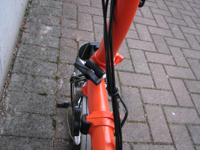

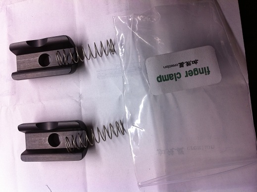

- ho sostituito i due blocca telai (spero di aver reso l'idea) con due pezzi artigianali di colore nero con all'interno una molla che mantiene in tensione le "manovelle a vite" quando si apre e si chiude la bici.

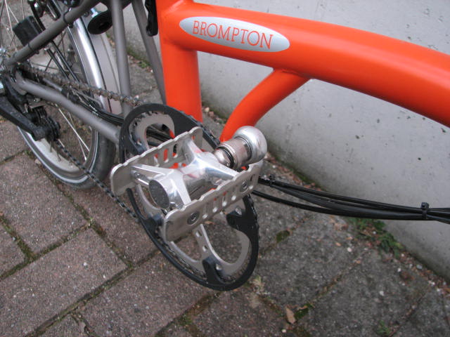

- sostiutito i pedali con quelli a estrazione rapida della MKS
E adesso veniamo al più bello!!!!!!
ho sostituito la leva del cambio sinistro originale, quella con tre rapporti, a mio parere poco estetica e di una manovrabilità a dir poco dubbia. Ho acquistato il gripshift della Sram, mi è piaciuto di più di quello della sturmey archer anch'esso compatibile. Beh! questa per me è stata la vera rivoluzione, dopo due settimane di utilizzo intenso della leva originale, ora posso apprezzare ancora di più l'utilizzo del gripshift.
Ragazzi credetemi non si può, SI DEVE MONTARE QUESTO GRIPSHIFT costo sui 20€ o giù di lì ma lo avrei comprato anche se fosse costato 4 volte tanto. Quello della sturmey archer costa addirittura sui 15 €. Tempo di trasformazione circa 20 minuti.
Vi posto le foto, fatevi sotto con i commenti, Sto aspettando degli altri particolari che ho acquistato online ma saranno per lopiù particolari estetici.

Inserito il - 25/01/2011 : 20:06:19  Mostra Profilo Invia a elle un Messaggio Privato
complimenti
molta invidia per il tubo sella in titanio
il manubrio comporta una presa un po' più alta dell'originale?
sono curioso sugli ezy, che mi piacciono molto: non è meno comodo togliere il pedale iuttosto che piegarlo?
(a me il comando del cambio brompton piace... ho il gripshift sram su altre bici --- ma forse tu hai una guida più sportiva della mia )

complimentissimi..spettacolare la tua brompton. tutte le domande che ha fatto elle sono anche le mie.e in più--cosa cambia nell'ammortizzazione posteriore??
L'arancio è un bel colore..forse l'avrei presa tutta arancio, ma è bellissima anche cosi.

si il manubrio mi permette una posizione leggermente più eretta dell'originle ma è quello che cercavo di ottenere, per i pedali è solo questione di abitudine, io infilo il destro dopo averla ripiegata nella c bag,veramente in un secondo. Rendono la bici anche se di poco meno ingombrante. La molla ha due regolazioni, con tubetto in gomma rossa più rigido o con tubetto in gomma nera più soft come si vede nella foto dei pezzi prima di essere montati. A parte il fatto estetico la molla va benissimo ha un'escursione maggiore nell'ammortizzazione rispetto all'originale.
Per il colore della bici, essendo con parti in titanio, non è possibile acquistarla tutta arancione, le parti in titanio, bromprton non le vernicia.

solo una cosa...perchè il titania e contemporaneamente dinamo al mozzo e 6 marce ? non si riappesantisce troppo?

ma le leve per Vbrake funzionano bene coi freni a doppio perno?

Inserito il - 26/01/2011 : 12:08:31  Mostra Profilo Invia a itaca un Messaggio Privato
Sarebbe stupendo avere una brompton in titanio, monomarcia, senza parafanghi, senza borse, con coperture kojac e così via ma poi ci si deve confrontare con le esigenze di tutti i giorni, salite e discese, rientro a casa di sera al buio, portare le cose che servono in ufficio, brutto tempo ed ecco che allora ci si deve adeguare. Se avessi i soldi da buttare me ne farei una superleggera ma per quei soldi prenderei in considerazione la Mu Uno della Dahon che con 500€ scontata si può avere un ottimo prodotto senza spenderne 3 volte tanto per la brompton in titanio. Ho quindi fatto questa scelta per cercare di compensare il peso.

Sono curioso di sapere dove hai preso la molla posteriore?
Per quanto riguarda l'ammortizzazione anteriore si era discusso in passato del mozzo della Pantour

Inserito il - 26/01/2011 : 12:19:23  Mostra Profilo Invia a itaca un Messaggio Privato
Le leve vbrake funzionano così così devono essere regolate a dovere, onestamente su quella venduta a Stefno avevo montato le avid speed 7 e funzionavano meglio delle shimano xt. Potrei prendere in considerazione delle belle leve non vbrake

quanto hai recuperato in altezza sostituendo il maubrio S ?

ghironda
1365 Messaggi
Inserito il - 26/01/2011 : 13:47:44  Mostra Profilo Invia a ghironda un Messaggio Privato
appunto, di solito le leve per Vbrake non sono adatte per quei freni, dovresti usare leve per freni cantilever (è questione di leveraggi e non di marca!)
maurice74
1408 Messaggi
Inserito il - 26/01/2011 : 19:57:25  Mostra Profilo Invia a maurice74 un Messaggio Privato
perfettamente d'accordo, per questo avrei messo luci a batteria che pesano meno e si possono togliere d'estate
per la 6 marce dipende effettivamente da quante salite hai nella tua città

quasi 10 cm, dipende dal tipo di curvatura del manubrio

l'ho comprata in giappone ma sto lavorando ad un progetto, farne fare una identica da un mio amico che lavora nell'ambiente molle e titanio, mi ha detto che è possibile, sto studiando i costi, quella comprata da me in giappone ha un costo improponibile, inoltre me la sono dovuta far comprare direttamente da una conoscente giapponese in giappone perchè l'artigiano mi ha risposto che fa una piccola produzione per il giappone e non spedisce all'estero.
Nel progetto c'è anche la replica, magari migliorata del canotto in titanio, questo mio amico già produce scarichi per moto in titanio per cui la strozzatura e saldatura sotto la sella non dovrebbero essere un problema. Devo riuscire a trovare il tempo magari poi potrebbe interessare anche a qualcuno del forum e ovviamente fatta una piccola produzione i costi si abbasserebbero considerevolmente.

Inserito il - 26/01/2011 : 22:34:58  Mostra Profilo Invia a itaca un Messaggio Privato
grazie della informazione, adesso mi metto alla ricerca di qualche leva cantilever un po' bellina. Mi sa che sarà una ricerca ardua, se hai visto qualcosa fammelo sapere.

e con i cavi nessun problema?
mi diresti pure che marca è?

Per la marca te lo faccio sapere a breve, per i cavi nessun problema, ho dovuto però allungare il pezzo di guaina del freno anteriore ma nella mia bici c'era già un problema, mi ero lamentato infatti con la brompton Italia, sterzando a dx la bici frenava, mi hanno risposto che i cavi erano corretti, ho capito che chi fa per se fa per tre e mi sono fatto la modifica da solo. Allungando di 3 cm la guaina del freno anteriore il difetto è sparito. Ciao

itaca
125 Messaggi
Inserito il - 27/01/2011 : 10:49:26  Mostra Profilo Invia a itaca un Messaggio Privato
Secondo te il modello BL-R550 della shimano potrebbe andare bene, ho letto che è indicato per i freni caliper e cantilever ma visivamente la leva mi sembra uguale a quella per i v brake. Ciao

caliper e cantilever usano lo stesso leveraggio (che è diverso dal Vbrake)
quindi se non scrivono scemenze dovrebbero andare bene.
Ma utilizzare le leve originali no?!?
itaca
125 Messaggi
Inserito il - 27/01/2011 : 13:40:50  Mostra Profilo Invia a itaca un Messaggio Privato
Bene le acquisterò sicuramente e poi venderò le shimano xt. come avrai capito sono uno sfizioso, le leve originali proprio non mi piacciono, né la forma e né l'attacco al manubrio. Grazie per l'informazione.
Brompton S6L-X
atala ecofolding
itaca
125 Messaggi
Inserito il - 27/01/2011 : 13:42:23  Mostra Profilo Invia a itaca un Messaggio Privato
maema ha scritto:
Marca PZ racing piega in carbonio.
CiAo

se ti piacciono le cose sfiziose ci sono anche queste leve che hanno anche
il bottone quick release (allarga i freni per facilitare montaggio e smontaggio della ruota)
http://www.chainreactioncycles.com/Models.aspx?ModelID=27935
itaca
125 Messaggi
Inserito il - 27/01/2011 : 21:27:16  Mostra Profilo Invia a itaca un Messaggio Privato
cacchio, veramente interessante, non ho ancora comprato le cantilever, adesso ci faccio un pensierino. Grazie
Brompton S6L-X
atala ecofolding
itaca
125 Messaggi
Inserito il - 27/01/2011 : 21:52:07  Mostra Profilo Invia a itaca un Messaggio Privato
mi sono convinto, le ho appena ordinate, ti farò sapere.
ciao
come ti trovi con questi pedali? ultimamente il pedale sinistro della mia brompton (il pedale pieghevole) ha cominciato a provocare dei fastidiosi click che riverberano per tutto il telaio.
Io uso la bici parecchio con i mezzi e la piego 6/8 volte al giorno, mi spaventa un po' il fatto di dover staccare e attaccare continuamente un pedale...
itaca
125 Messaggi
Inserito il - 17/08/2011 : 13:17:28  Mostra Profilo Invia a itaca un Messaggio Privato
con questi pedali mi trovo benissimo, li sgancio in meno di un secondo però l'inconveniente è che devi avere un tasca dello zaino o della borsa destinata a contenerne uno,a volte può essere sporco. Sulla comodità nella peadalata non si discute e secondo me anche esteticamente sono molto più piacevoli.Ovviamente sono anche più solidi di quelli Brompton.
ciao
