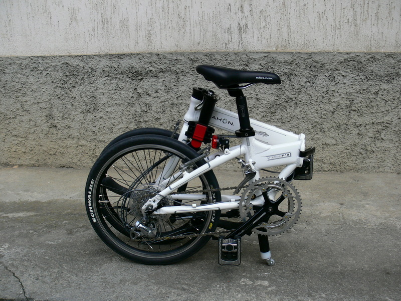

Inserito il - 30/04/2011 : 15:04:50  Mostra Profilo Invia a osva un Messaggio Privato

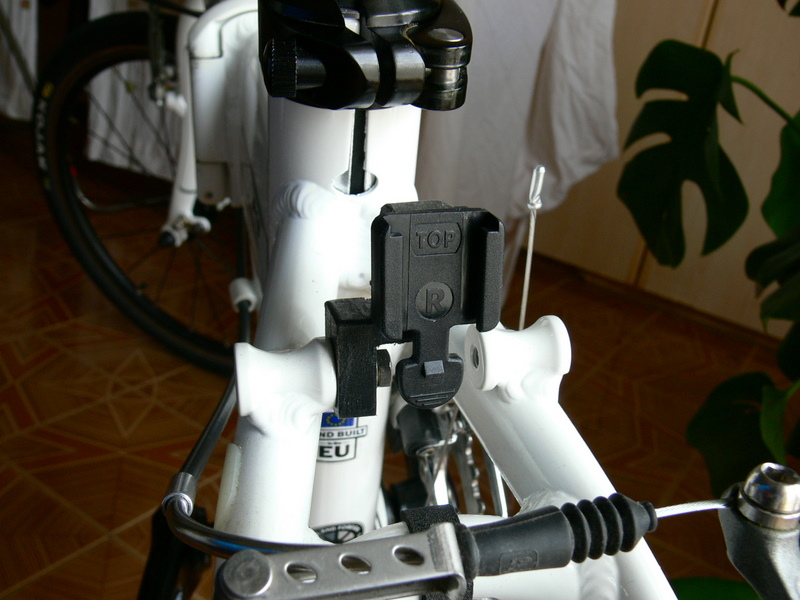

Dovendo di frequente recarmi al supermercato per piccoli acquisti e utilizzando la mia pieghevole e doverla legare fuori e incustodita mi rendeva triste e preoccupato
la devo portare con mè
dovrebbe sembrare un carrello spesa

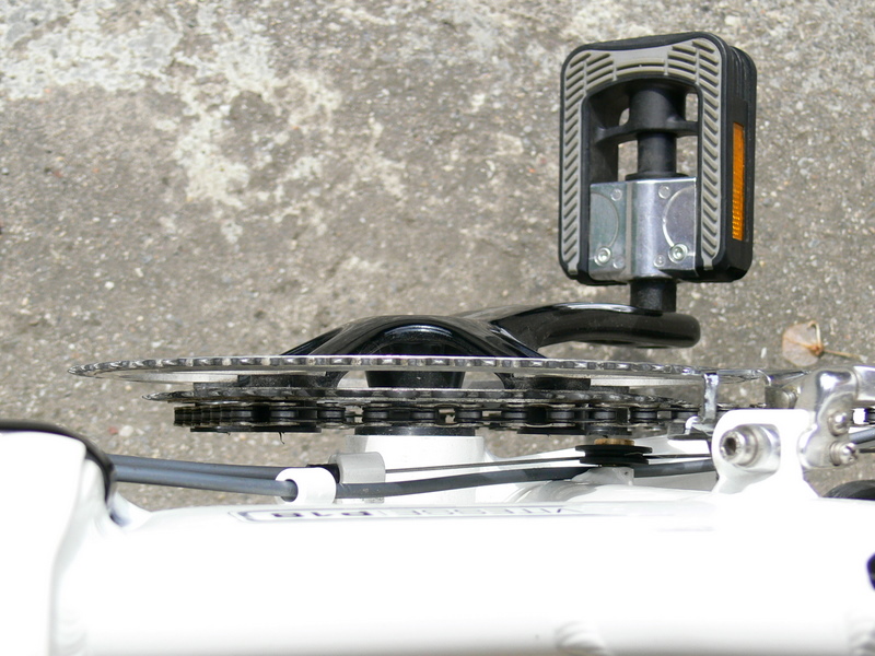

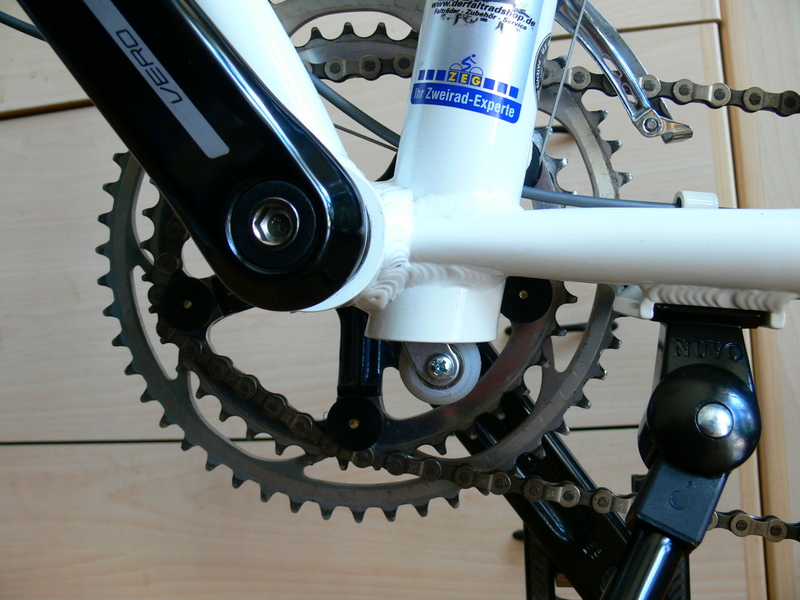

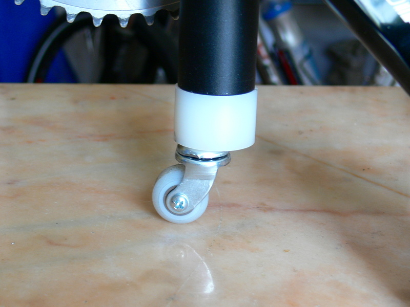

primo problema poterla spingere rotellina sotto canotto sella
153,93 KB

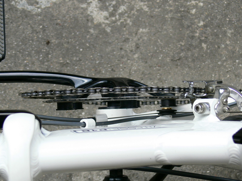

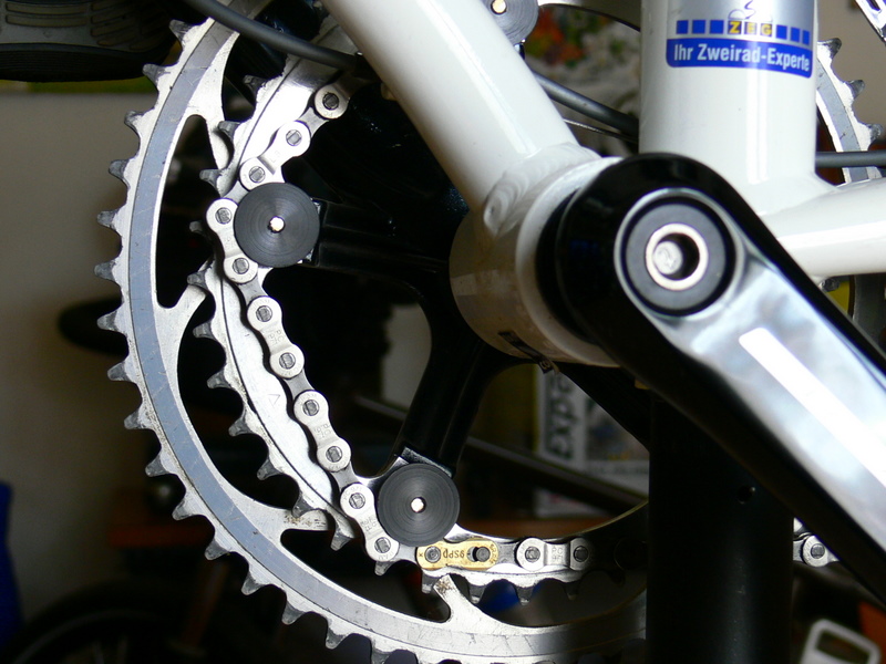

secondo problema spingendo i pedali vengono trascinati dalla catena il pedale si blocca contro il telaio...risolto
198,69 KB
213,39 KB
194,03 KB
costruito 5 boccole e avvitate con vite M4 nelle viti che tengono le corone la ruota può girare indietro senza essere bloccata dai pedali

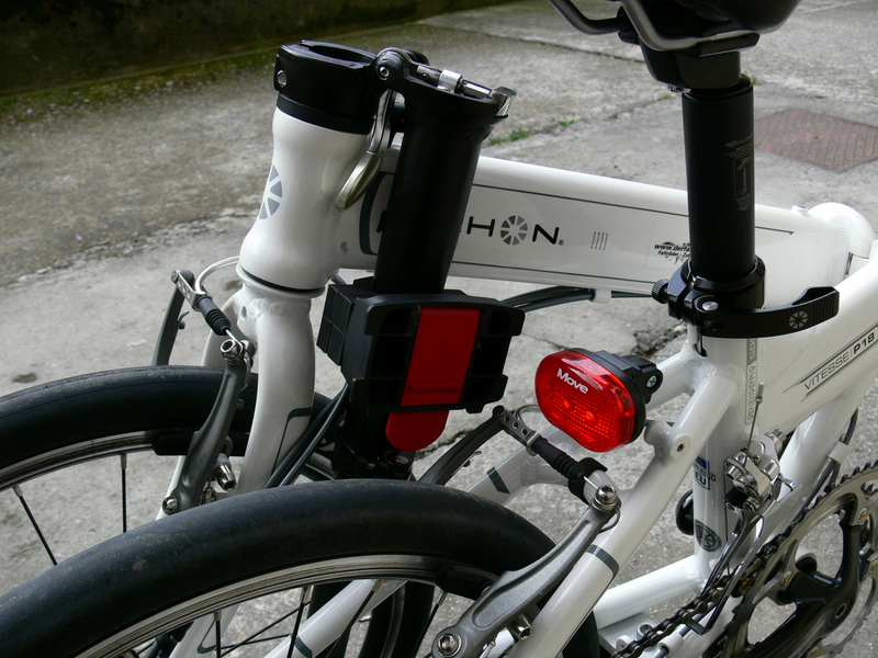

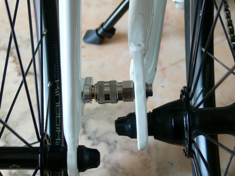

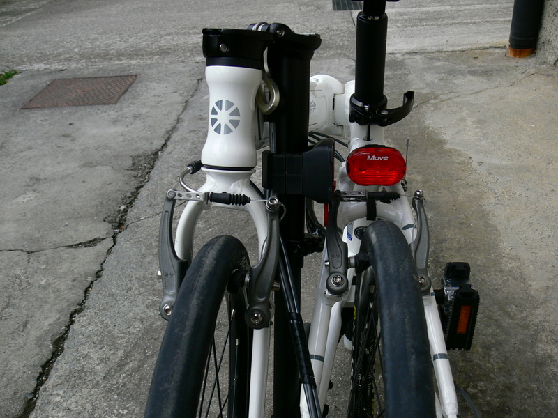

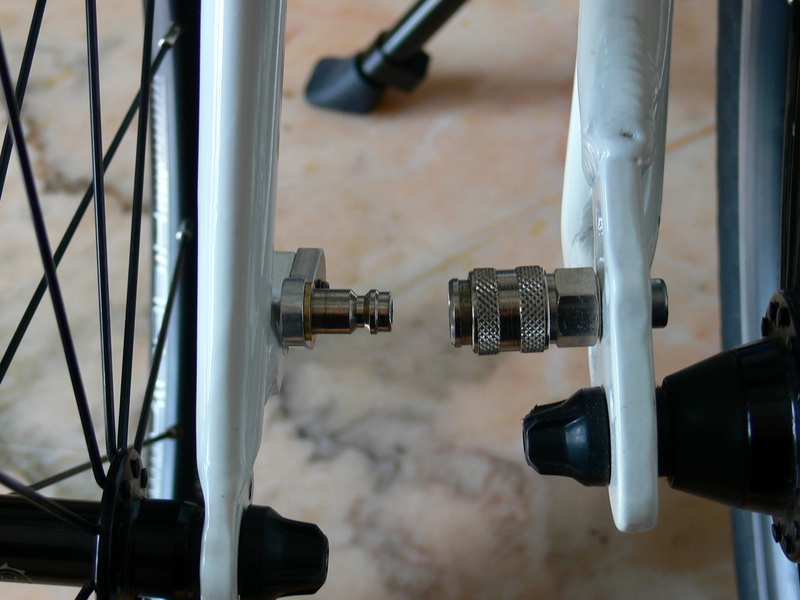

spingendo la bici piegata la tenuta delle due ruote unite dalla calamita risulta precaria risolto
174,31 KB
190,32 KB

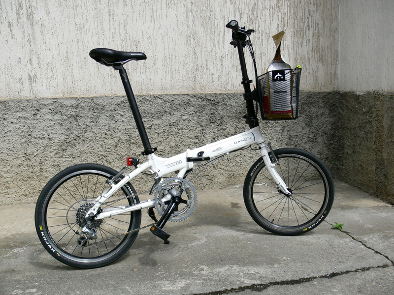

modificato piccolo attacco per aria compressa

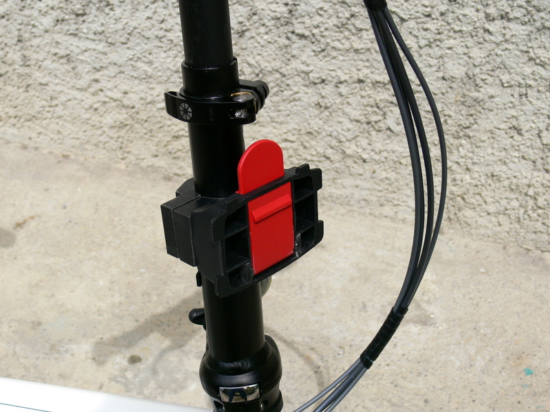

non vorrei montare dei portapacchi mi piace troppo cosi nudamodifico cestino con attacco della decathlon
230,99 KB
220,83 KB
243,98 KB

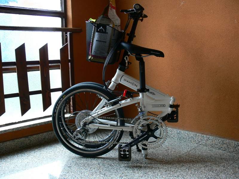

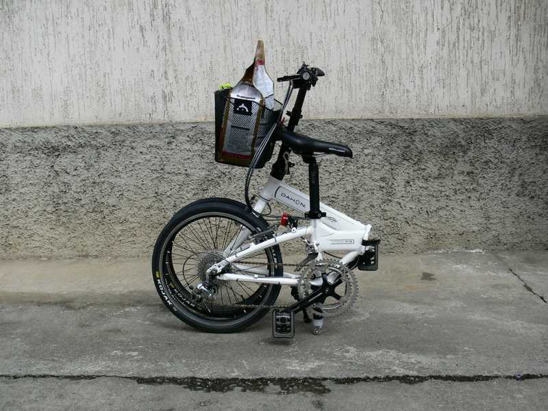

bene non crea proplemi nella piegatura
ora si spinge come un carrellino del supermercato
261,02 KB
272,03 KB
pigata
262,79 KB
normale
251,07 KB
ora devo andare sl supermercato

Il fissaggio con l'innesto per aria compressa è una genialata...

Come scorrevolezza da chiusa come si comporta?
Risponde bene?

(solo quel deragliamento della catena sulle boccole mi pare un po' impegnativo, come fai a non sporcarti le mani?)

grazie dei complimenti
la chisura con attacco rapido è veramente stabile e sicura
la scorrevolezza da chiusa è veramente spettacolare chi possiede una dahon e ha provato a spostare la bici facendola scorrere sulle ruote sa quanto è difficile per il problema dei pedali che arrivati in una posizione non permettono di muovere la bici per il bloccaggio della ruota posteriorela prova si può fare muovendo la bici piegata senza la catena
osva

elle la catena non la tocco mai con le mani per deragliare la catena sulle boccole giro il movimento centrale in senso antiorario tocco leggermente la catena con la punta delle scarpe e la catena si adagia sulle boccole
per farla risalire pedalando in avanti seleziono la corona più grande e la catena sale normalmente come un cambio normale

- non conosco il peso della bici, ma forse per la rotellina , se la sostituisci anche con una di dimensioni maggiori ottierrai una maggiore rotolabilità (da prendermi con le molle perchè vado proprio a naso; io scartai l'ipotesi della rotella singola perchè la jetstream mi pesava un pochetto)

hod la bici pesa 11\12chili la rotellina serve piccola per poter entrare nel telaioconcordo per le ruote non allineate ma nella chiusura normale adesso scorre beneè come spingere una cariola a due ruote

evidentemente per la dimensione della rotellina, molto dipenderà anche dal telaio e dalla distribuzione dei pesi, dalla posizione del baricentro, dal differente angolo di chiusura delle due ruote rispetto alla normale al piano di scorrimento, quando chiusa.

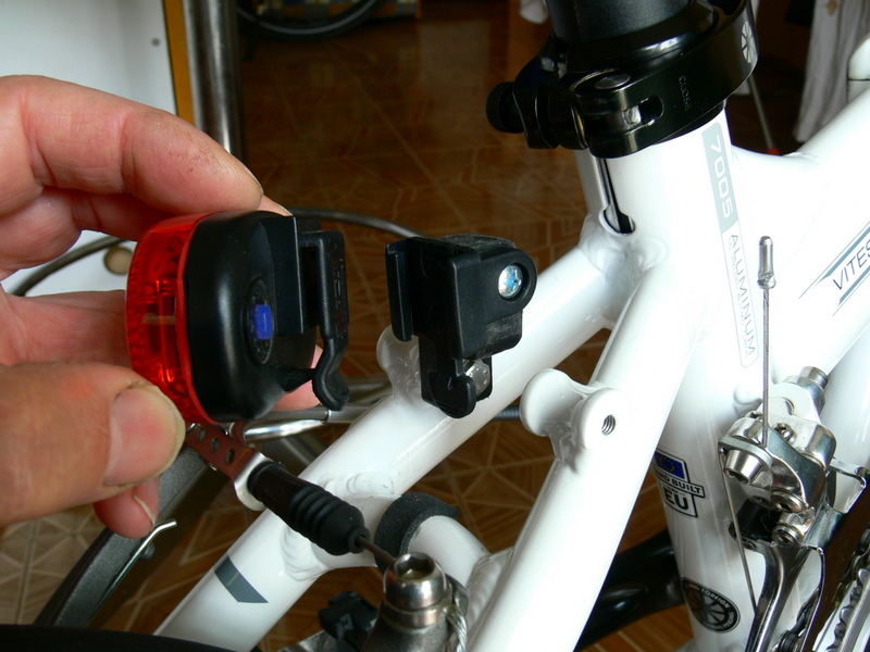

Complimenti! geniale. Posso chiederti come hai fissato il faro posteriore?
osva
474 Messaggi
Inserito il - 02/05/2011 : 09:13:08  Mostra Profilo Invia a osva un Messaggio Privato
ciao AndreaMG per il fanalino ho modificato il suo originale che era fissato sul tubo della sella costruendo una squadretta di plastica fissata al supporto del portapacchi
