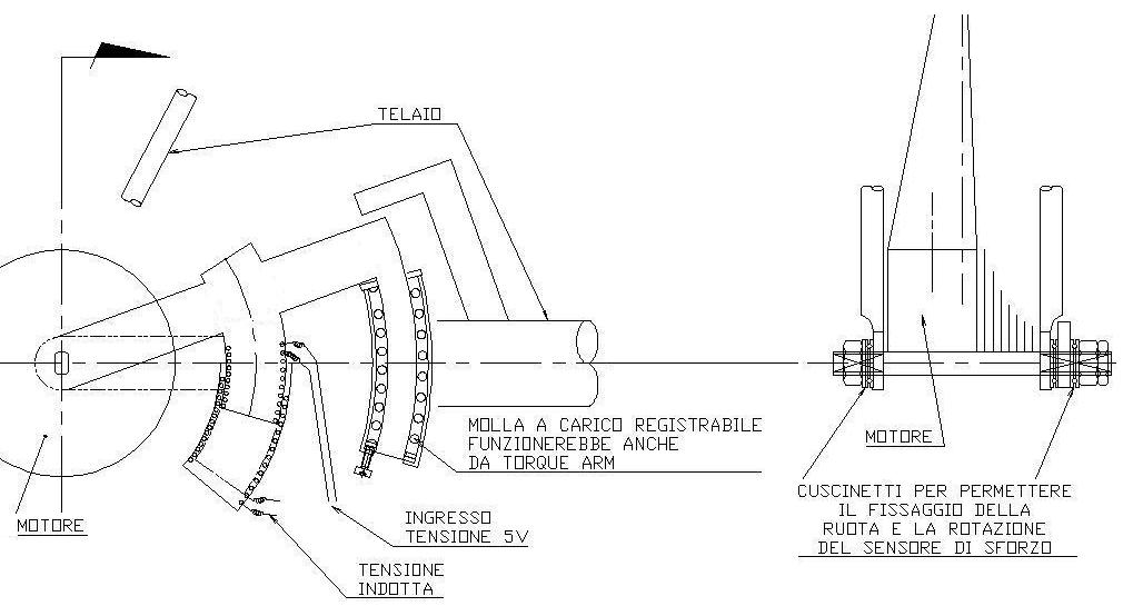

Inserito il - 28/11/2011 : 19:08:18  Mostra Profilo Invia a giordano5847 un Messaggio Privato  Rispondi Quotando
@Barba49: che ne dici di un sistema così, l'ho buttato giù velocemente, chiaro che non sarà una soluzione ma un'idea per saggiare il tiro sull'asse. La corrente indotta sarebbe il segnale variabile dello sensore. La molla potrebbe essere concentrica con le bobine. Se mi mandi una mail ci possiamo scambiare pareri in proposito.
69,83 KB

Inserito il - 28/11/2011 : 20:43:11  Mostra Profilo Invia a transistor un Messaggio Privato  Rispondi Quotando
@giordano5847: se ho capito bene i tuoi disegni, questo sistema misura la forza del motore, invece a noi serve la pressione sui pedali.

Inserito il - 28/11/2011 : 22:02:56  Mostra Profilo Invia a Barba 49 un Messaggio Privato  Rispondi Quotando
Quoto transistor, quello misurerebbe la coppia del motore, interessante ma non inerente al progetto.
4115 Messaggi
Inserito il - 28/11/2011 : 22:15:51  Mostra Profilo Invia a giordano5847 un Messaggio Privato  Rispondi Quotando
La forza del motore sarebbe una costante e comunque calcolabile, la forza aggiunta con i pedali sarebbe il di più che ci interessa.

Aggiornamento importante:
Torque Sensor ver 1.00 provato proprio adesso.
Non ho ancora creato una curva di risposta per la centralina e quindi la risposta è:
poco peso = gas al minimo / tanto peso = gas al massimo.
In pianura và a strappi e in salita il motore segue perfettamente la pressione sui pedali (entrambi) e la sensazione è fichissima !
Ora bisogna realizzare la curva di risposta ...

Ho realizzato il sistema meccanco che ti avevo proposto, con la cella di carico di una bilancia.
Purtroppo non essendo un meccanico ho fatto provvisoriamente un accrocchio ... se riesco a renderlo elettronicamente funzionale dovrò rivedere tutta la meccanica.
Secondo tè con che logica dovrebbe essere fatta la curva ?
Dalle mie prime impressione dovrebbe essere legata anche alla velocità ed inoltre impostabile (eco-sport-ecc... come il bosch).
E anche la reattivita dovrebbe cambiare in base all'utilizzo: salita = molto reattiva - pianura meno reattiva.
Consigli ?
