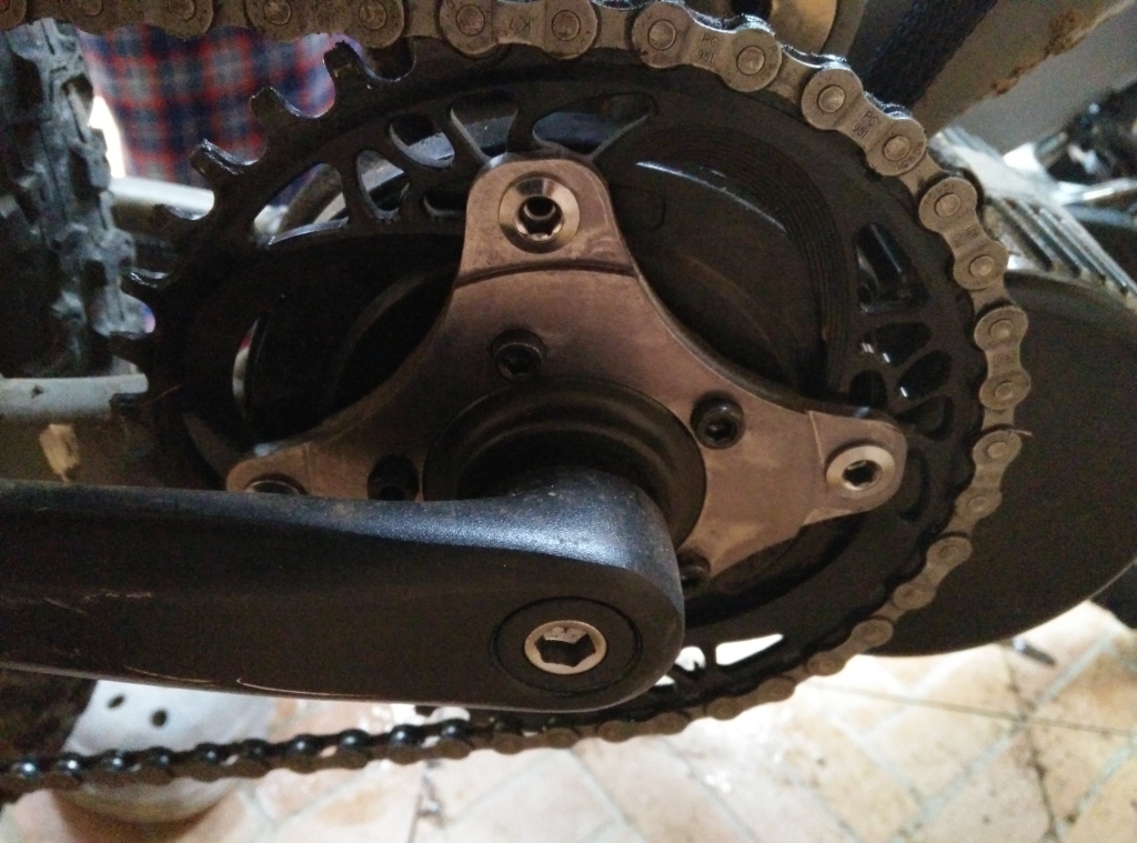

Ecco alcun scatti di presentazione di E-Zio. Scusate il livello delle foto...
Zona trasmissione-motore

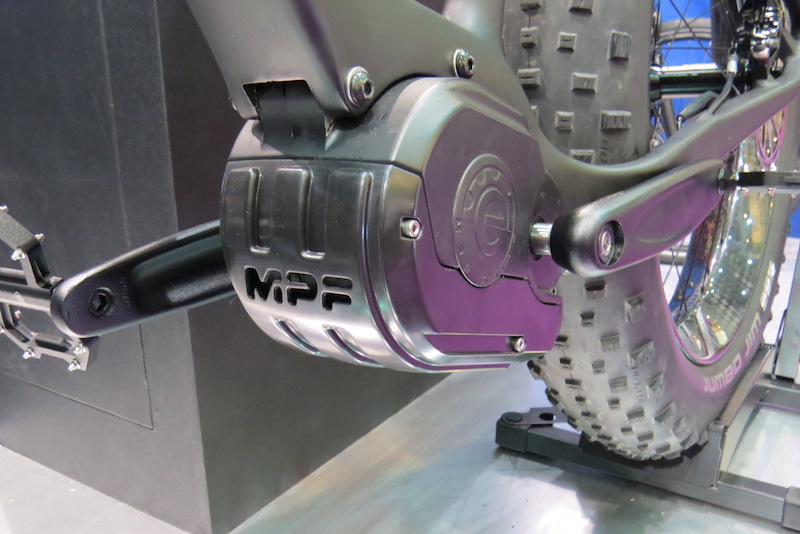

L'unica cosa che "cozza" un po' secondo me è l'esposizione del motore ad eventuali collisioni ma è una mia fissa
Se questa bella bici fosse mia ci studierei una protezione.

Hai colto nel segno: la protezione infatti è il prosismo step che ho in mente di realizzare.
Ho visto una realizzazione in lastra di alluminio da 3mm, fatta proprio per un Bafang, che non è niente male.
Vi terrò aggiornati

Complimenti, bellissima realizzazione.
L'adattatore per montare le corone da mtb lo hai realizzato tu o lo hai acquistato da qualche parte?

Fatto io
Questo è il modello 3D

Innanzitutto complimenti per la realizzazione Dr. Ergal.
Ho realizzato anche io un mtb (se una declathon 6.3 può appartenere alla categoria)* per uso off-road
Questa la mia configurazione:
  • BBS02 36V 25A , ho scelto il 36V per le considerazioni fatte da Barba 49 e sulle innumerevoli pagine trovate su endless-sphere. Non so se il BBS02 36V 25A è fuori produzione , si trova abbastanza agevolmente
  • Batteria custom prodotta da Denny
  • Adattatore + corona da 36. Non ho le tue abilità per costruirne uno e mi sono rivolto ad un rivenditore. Ho preferito la soluzione adattatore più corona perchè i costi sono simili ad una corona custom e consente di sperimentare corone di diverse misure
  • Programmazione: ho scritto un post sul tema , il BBS02 ha un firmware diverso dal BBS01. Non sapevo se il software che abbiamo a disposizione fosse compatibile con il BBS02. Grazie al "compagno russo ra6fnq" di electrotransport.ru so che posso farlo. Non ho ancora riprogrammato perchè voglio capire di cosa ho bisogno e valutare le differenze rispetto la programmazione originale.
Vivo in una zona che ha caratteristiche simili alle tue con colline e montagne che presentano variazioni altimetriche non da poco.
Le mie impressioni:
Fiato: è esattamente come dici , il motore di aiuta a mantenere sempre la stessa cadenza, senza strappi e alla fine riesci a raggiungere mete che non avresti mai immaginato.
Livello di assistenza: sono passato dai 9 livelli ai 5 , per me 9 livelli off-road sono troppi da gestire.
Cut-off Freni: montati dei cut-off sulla guania del freni meccanici e lasciate le manopole originali, per me indispensabili. Ho visto in giro soluzioni poco invasive per i freni idraulici.
Protezione motore: è la cosa che mi assilla di più. Ci penso ad ogni uscita. Per me è indispensabie trovare una soluzione. Non penso di essere capace di piegare un foglio di alluminio di 3mm con la giusta curvatura, spero in una soluzione di mercato ma vedo che nessuno ci pensa.
Ti allego la foto della mia corona, così ti rendi conto dello splendido lavoro che hai fatto.
Se trovi una soluzione facile per protezione motore condividila.
I settaggi del BBS sono quelli allegati al post?
Un saluto
Xdoom
Dr. Ergal
120 Messaggi
Inserito il - 25/03/2015 : 13:57:03  Mostra Profilo  Visita l'Homepage di Dr. Ergal Invia a Dr. Ergal un Messaggio Privato  Rispondi Quotando
Beh, la tua realizzazione è bellissima !!
Perchè dici che non lo sia? Spider raffinatissimo (Declic Eco, vero?) e corona ultralavorata. Direi che non gli manca nulla
Anzi, per favore, posta delle foto a figura intera, così vediamo meglio il lavoro completo.
Complimenti a te
Per quanto riguarda la mia, mi mancano solo le viti in ergal e titanio che ho ordinato (dovrebbero arrivare la prossima settimana), poi sono a posto.
Mi riservo solo di fare qualche uscita su percorsi molto lunghi per valutare se tenere o meno il cut-off sui freni, poi ritengo di aver concluso. Ecco... magari una piccola batteria ausiliaria, più avanti...

Dr. Ergal ha scritto:
Fatto io
Complimenti Dr Ergal per la mtb e soprattutto per l'adattatore per la corona del BBS hai realizzato un'idea che mi era venuta.
Sei partito da una corona adattandola a mano o da un disco lavorato al tornio?

@Arcipelago
Lo spider è stato realizzato da una lamiera di AISI304 tagliato al laser. Lo volevo in 7075, ma non avevano tagli di ergal in preventivo, e pur di averlo subito ho accettato il compromesso.

Dr. Ergal,
effettivamente la corona che ho montato è molto bella e anche molto funzionale , la dentatura previene il salto della catena e per me funziona.
La trovi trovi qua: http://absoluteblack.cc/xx1-style-shimano.html
Io l'ho acquistata da Declic-Eco insieme all'adattatore. http://www.declic-eco.fr/boutique/accessoires/adaptateur-plateau-bbs01-02-plateau-detail
Ti allego due immagini della corona. Questo fine settimana faccio un pò di foto alla bici e te le invio.

Vi invio una foto di un nuovo motore... che ha la protezione dagli urti dei mie sogni o dei miei incubi. Ho bisogno di una protezione per il mio BSS...
