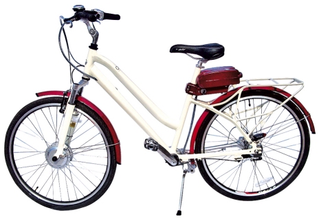

Inserito il - 18/10/2011 : 09:19:13  Mostra Profilo Invia a MilleMiglia un Messaggio Privato
Fabia mi sa che è questa...
carina, ma motore da 180W e batteria 24V10Ah.....
cosa vuol dire??? che è meglio se fai il giro lungo, senza lo strappo in salita...
78,65 KB

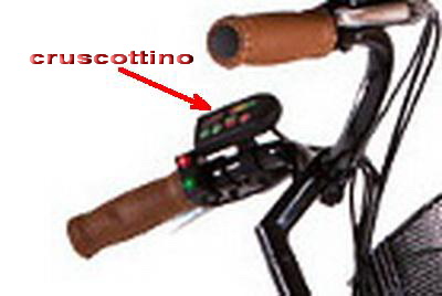

Fabia, innanzitutto devo fare una correzione: la Lumina attuale dovrebbe avere anche lei il regolatore dell'assistenza su tre livelli; controlla se quella che ti propongono è un modello dell'anno passato che non lo ha
Adesso cerco di spiegarti cos'è:
è un cruscottino sul manubrio che ti indica lo stato della batteria e che permette di selezionare, con dei pulsantini, quanto "ci mette" il motore durante la marcia
Più forza ci mette il motore e meno ce ne devi mettere tu con i pedali
In questo modo si può decidere di fare più o meno fatica per viaggiare ad una certa velocità
Diciamo che con le bici elettriche è come viaggiare sempre in leggera discesa: puoi spingere poco poco sui pedali o puoi impegnarti di più raggiungendo velocità più elevate (purtroppo c'è la limitazione di legge a 25km/h e di più non si può fare se non completamente a muscoli)
Il regolatore fa cambiare la pendenza di questa discesa virtuale

Inserito il - 22/10/2011 : 21:54:30  Mostra Profilo Invia a pixbuster un Messaggio Privato
(scommettiamo che tuo marito ti ruberà la bici elettrica?)
se ti danno il modello con il cruscottino, và tranquilla: ti porterà ovunque (beh salvo che tu non le chieda di salire su pendenze da fuoristrada)
Ti preciso che non è solo il cruscottino che cambia fra il modello vecchio e quello nuovo: sono state fatte parecchie migliorie in vari punti della bipa
23,8 KB
(scusa la qualità pessima ma non ho niente di meglio nel mio archivio)

E' fatta, ho ordinato la Lumina della Green Spark. Non ho avuto più dubbi quando ho saputo che l'ha acquistata un mio ex-collega e ne è entusiasta. Ce l'ha da un anno ed ancora, mi dice che non ha trovato difetti. Speriamo bene per me. Comunque ci vorrà una decina di giorni. Ho scelto color cioccolato in linea con la mia golosità visto che il mio primo hobby in assoluto è "alta pasticceria" e dunque non potevo ordinare un altro colore se non "cioccolato". Vi ringrazio tutti tutti, quando mi arriverà vi chiederò consigli per l'uso dunque a presto.
Fabia

Il pulsantino verde è il "soft-start" che avvia la bipa anche senza la pedalata
Serve per partire senza far sforzo ed aiuta nelle partenze in salita
Il motore gira senza la presenza della pedalata fino a 6 km/h e appena si inizia a pedalare tutto torna "normale"
Attenzione :
perchè agisca bisogna selezionare il livello più basso di assistenza (un solo led acceso sul cruscottino)
(((( tirata di orecchie al rivenditore che non ne sapeva nulla e al costruttore se non l'ha indicato sul manuale di uso ))))
