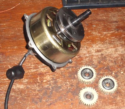

i risultati di 72V e 30A ... frenando e dando gas secondo l'autore

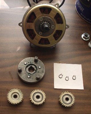

visto il tipo di motore, se ci fosse bisogno del cambio di ruota libera e ruote dentate in metallo, da chi bisognerebbe andare?

Per le ruote dentate vai in qualche grossa feramenta e te le danno, poi vai da un tornitore e ti fai allargare il foro!
Però bisogna stare atenti a mettere ingranaggi di metallo su corona di metallo! Perche si usurano entrambi, invece ora si usura solo la plastica!

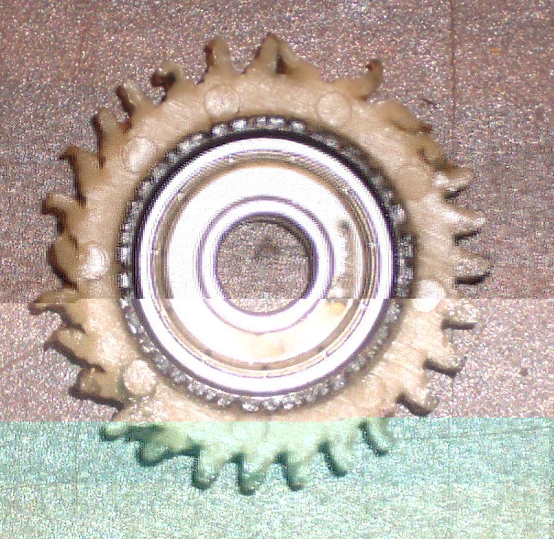

Che si tratti di una nuova famiglia di meduse? Oppure sono margherite un pò spampanate?
Scherzi a parte, se fai costruire gli ingranaggi in acciaio avrai un motore più rumoroso di un Jet in decollo e per di più, come ha detto Emiblu, avrai un degrado generalizzato di tutti gli ingranaggi che porterà il motore a morte prematura, sempre che qualche frammento di acciaio non vada prima ad incastrarsi tra i magneti e lo statore bloccando tutto.
Gli ingranaggi di ricambio dei Bafang si trovano comunque in vendita qui: http://www.das-elektrorad.de/motoren.htm e può darsi che li abbia anche Alcedo.

Abbiate pazienza ma quegli ingranaggi sono in plastica?
se si, allora se fossi in possesso di quel motore la prima cosa che farei e di smontare il motore e portare da un tornitore quegli ingranaggi per farmeli copiare in teflon di qualità.
Mineblu se riesci, controlla gli ingranaggi del tuo motore.

Non sono di plastica, sono gia in Teflon, ma sono calcolati per la potenza di targa del motore... se invece di 500W ci applichi oltre 2000W sei molto fuori dal progetto!
Molto semplicemente, se vogliamo spremere 3-4Kw dai nostri motori per molti chilometri di continuo basta acquistare dei gearless.

sembrano di plastica comune,ma é un tipo di resina speciale che quando mi ricordo il nome ve lo posto subito
