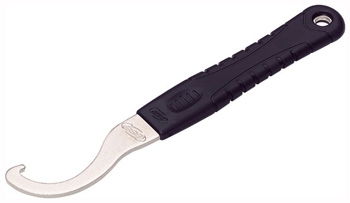

E' arrivato lo speedUp, ma con la mia bici (Scott E-SPORTSTER 10 MEN BIKE) è un disastro, per svitare la ghiera che tiene la corona centrale non riesco in nessun modo, tra l'altro mi sembra di plastica e con il "pappagallo" mi si sbriciola.
Aiuto! che chiave ci vuole per svitarla? Come si chiama?
Che me ne faccio dello speedUp se non riesco a montarlo? nel video sembra tutto facile, nella realtà (con la mia bici) no!
Nicot
2008 Messaggi
Inserito il - 09/05/2013 : 21:51:11  Mostra Profilo Invia a Nicot un Messaggio Privato
La ghiera è di alluminio. La chiave è questa:
18,82 KB
ma puoi svitarla anche con una pinza regolabile: la stringi e dai un colpetto di martello (piccolo o di gomma) sul lato di leva; questo dovrebbe bastare a sbloccarla. Attenzione che il filetto è inverso.

Ho provato a svitare con un pappagallo ma la ghiera ha cominciato a sbriciolarsi e ho smesso, è troppo stretta ci vuole quella chiave (speriamo basti!)
Ma come si chiama quella chiave? Cosa gli dico al negoziante per avere quella?
Scusate se mi sono un po' perso ma sono in difficoltà, è ostinata veramente.
Per toglierla svito in senso orario, giusto?
Grazie.
Nicot
2008 Messaggi
Inserito il - 10/05/2013 : 07:06:47  Mostra Profilo Invia a Nicot un Messaggio Privato
E' una chiave aperta; la trovi qui ad esempio:

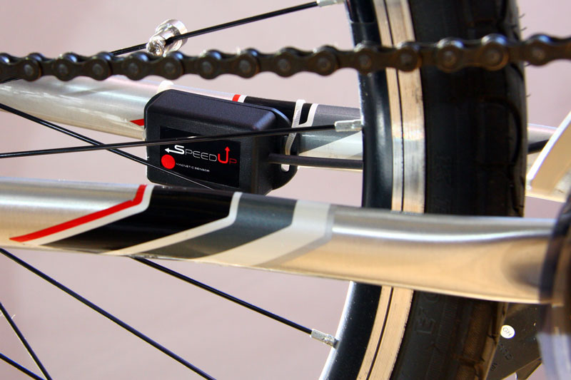

@Castore:
Lo sblocco con demoltiplica è questo:
Una volta pubblicato su youtube ho incominciato a ricevere richieste da tutta europa... ma fatto in questo modo era difficilmente adattabile a tutti i tipi di bipe che ci sono in circolazione... e allora è stato realizzata la sua evoluzione elettronica SpeedUp..
77,12 KB
SpeedUp si può montare anche sulla tua bici (che io trovo bellissima..)
Ciao!

SpeedUp Maker
www.speedfun.bike
www.speedup.bike

Vorrei chiedere a Stefanschen se ha provato lo speedup anche con il motore Bosch da 350 W o questo motore è uguale a quello da 250 w ma senza limitazioni?
Paolo Romby
Nicot
2008 Messaggi
Inserito il - 01/07/2013 : 16:11:01  Mostra Profilo Invia a Nicot un Messaggio Privato
Il motore da 350W non ha bisogno di SpeedUp perchè non è limitato a 25 Km/h.

Salve a tutti e complimenti per gli ottimi suggerimenti. Chiederei cortesemente se questo SpeedUp è montabile anche su una bici con motore BPM posteriore 36 Volt/250W (Alcedo Italia. Altrimenti quali possibilità ho, per "sfondare" quel muro dei 25 KM/H ed arrivare almeno ai 30? Grazie mille in anticipo per eventuali consigli.
mario68
296 Messaggi
Inserito il - 13/07/2013 : 09:18:48  Mostra Profilo Invia a mario68 un Messaggio Privato
Il tuo motore ha un certo numero di giri a 36 volts che non puoi aumentare se non survoltandolo. Per esempio a 48 volts dovresti raggiungere i 33 km/h.
La strada da seguire è cambiare centralina e batteria.
MTB 29" BBS01 KMC9e
Haibike FS RC 2013 2x10
Brompton S6L
36518 Messaggi
Inserito il - 13/07/2013 : 11:00:35  Mostra Profilo Invia a Barba 49 un Messaggio Privato
Non puoi usarlo su un BPM, è dedicato solo ai motori centrali Bosch, che hanno il limitatore di velocità "aggirabile" tramite questo circuitino!
Per il resto quoto Mario68...

Montato speed up su mia ktmmacina 29
E un piacere sentirsi liberi dipoter pedalare a qualsiasi velocita si desideri
Normalmente quando vado a spasso con la moglie tengo spento il bosch
IL discorso cambia quando si esce con gli amici (che hanno la gamba da amatori)
Si riesce astare nel gruppo a velocit30/35khpur in 2a assistenza ......che favola
Grazie mille del consiglio. Molto utile. Ciao

Scusate l'ignoranza ma il speed up funziona solo su motore Bosch?
Nicot
2008 Messaggi
Inserito il - 11/08/2013 : 19:31:59  Mostra Profilo Invia a Nicot un Messaggio Privato
È stato fatto specificamente x il Bosch.
