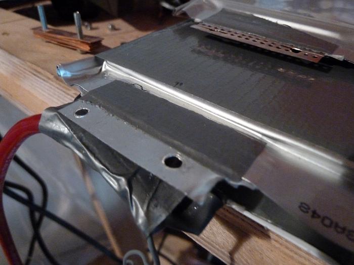

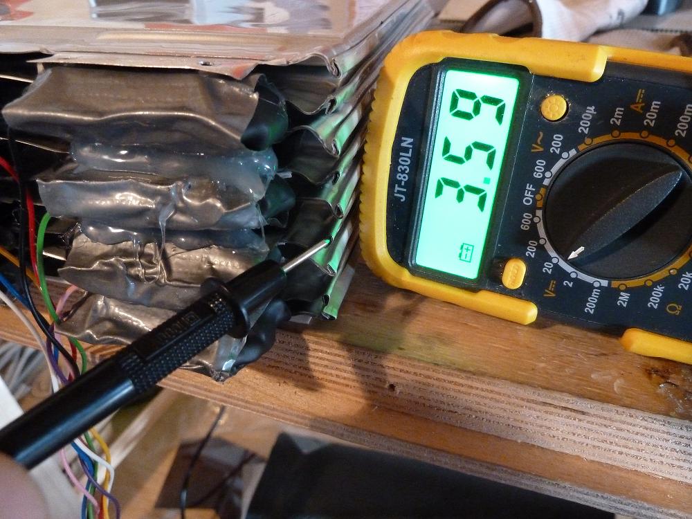

Finalmente sono giunte le prismatiche da 20Ah! ho ricevuto le magnifiche A123 e devo dire che davvero sono le originali visto che addirittura sono made in USA.Tanto di cappello a queste batterie.
Intato ieri sono passato subito a comprare un foglio di rame per effettuare i collegamenti tra i contatti.Per la carica vorrei evitare il bms e utilizzarle così come mamma le ha fatte!
Per assemblarle assieme vale la pena utilizzare la colla a caldo ?vorrei assemblarle in maniera da poter eventualmente sostituire una cella.Se le incollo la vedo difficile.

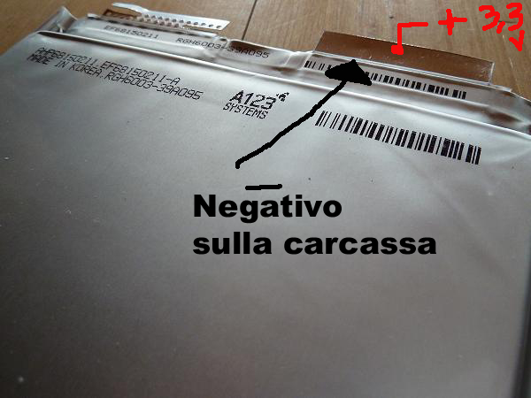

Inoltre ho notato che il contatto + è di un materiale differente dal - almeno visivamente...

Non usare colla a caldo, è molto meglio il nastro biadesivo anche per un eventuale futuro disassemblaggio.
Le due lamine dei poli sono in materiali diversi, uno si stagna bene mentre l'altro no, sembrerebbe una lega di alluminio...
Utilizzarle senza BMS in scarica è possibile, basta che il cut off della centralina corrisponda alla tensione minima ammissibile per la tua batteria, ma per la ricarica cosa conti di usare?

Si un polo è in rame e l'altro è in alluminio..purtroppo io ancora non sono riuscito a trovare il sistema adatto per saldare il polo di alluminio e ho deciso di fare una piastra-morsetto con vite per il collegamento.
Purtroppo col solfato di rame non sono riuscito ad effettuare la saldatura e flussanti per alluminio in italia non se ne trovano a parte un sito di un negozio che pero' c'è l'ha in ordine da ottobre e mi ha detto oggi che ancora non gli è arrivato.
Solo in U.S.A l'ho trovato ma sinceramente non mi va di aspettare ancora 2 settimane se non di piu' per saldare le celle.
Ho visto un sacco di gente su endless che si è inventata tanti modi diversi per il collegamento e si puo' prendere spunto da li, anche su superbaics hanno usato le viti..
Chiaro che aspettare il flussante e fare tutto con saldature sarebbe un lavoro migliore, ma fissando gli elettrodi meccanicamente si ha un punto a favore di non trasmettere troppo calore da saldatore alla cella.

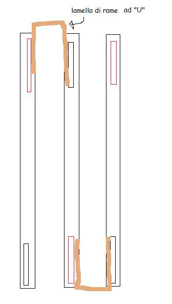

Altrimenti potresti farti fare dei morsettini costruiti con due flange forate alle estremità, che si chiudono a panino tra i poli delle batterie con due vitine M3 e dadino.
Io non forerei i poli della batteria.

se fai un lavoro fatto bene, due forellini da m3 non guastano di certo, puoi sempre disassemblare il pacco senza problemi in un futuro..
Fanno tutti cosi', ti va bene che tu hai gli elettrodi da 3cm se non sbaglio, io li ho solo da 1 e per di piu' gia' tutti microforellati..

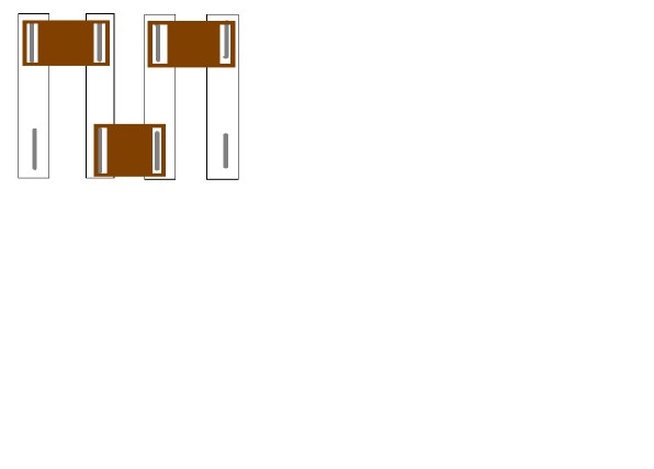

@ iddiums: Mi spiace ma io ho gia' iniziato a forare da un paio di giorni appunto perche' non avevo voglia di aspettare altro tempo, altriementi avrei optato per il flux.
Le linguette sono talmente fini che riesci anche a forarle con un punzone senza stare a trapanare.
Io sto facendo col distanziale di rame come ho letto ora che suggerisce anche Barba..

Inserito il - 15/03/2012 : 15:07:21  Mostra Profilo Invia a Dani85rr un Messaggio Privato  Rispondi Quotando
Un piccolo appunto per deve assemblare le prismatiche.
Magari lo sapevate già ma l'involucro della cella è a massa, quindi se effettuate saldature o le avvitate meccanicamente come sto facendo io con i distanziali di rame fate attenzione che la parte dell'elettrodo che esce dalla cella resti isolato con quella pellicolina con cui è protetto.
Nel mio caso dovro' limare lo spessore e portarlo di piu' verso l'estremo esterno dell'elettrodo in modo da esser sicuro che non interferisca con l'involucro e crearmi un corto circuito.
Mi sono accorto perche' mentre ne montavo uno mi ha toccato accidentalmente l'involucro e ha fatto scintille, il che mi ha fatto venire dei sospetti.
Praticamente la tensione la si puo' misurare solo dove l'involucro è stato saldato termicamente, quindi all'estremita' di tutti lati.
Le celle hanno anche una protezione aggiuntiva di plastica dal lato opposto di quello della foto in modo che se assemblate una accanto all'altra non ci siano pericoli tra un'involucro e l'altro.
134,37 KB

Questa è un cosa che non mi piace assolutamente, assemblare un pacco di celle così performanti come corrente si scarica sapendo che il contenitore è collegato elettricamente con il polo negativo mi crea una certa apprensione!
Sei certo della cosa? Su Superbaics hanno assemblato una batteria con queste celle composta da 38 elementi impacchettati con nastro adesivo e non hanno fatto cenno alla cosa e dalle foto si vede chiaramente che i contenitori sono a stretto contatto, a meno che le 20Ah non siano diverse.

Inserito il - 16/03/2012 : 13:47:28  Mostra Profilo Invia a Dani85rr un Messaggio Privato  Rispondi Quotando
Sta mattina ho provato a testare le ultime 3 celle che mi rimangono libere e questo problema non si è presentato.
Volevo fare una foto per farvi vedere ma a quanto pare il problema forse era solo su alcune celle, il che mi lascia un po' perplesso.
Comunque sia ho proceduto allontanando il piu' possibile il collegamento di rame dall'involucro e poi tra l'elettrodo e la carcassa ho messo un pezzo di nastro
62,54 KB
Ogni singola cella col nastro americano l'ho isolata.
La cosa che piu' mi lascia in pensiero è che sono celle con scariche di corrente elevate e non tolleo proprio che alcuni pezzi della carcassa siano a massa, anche perche' il positivo è protetto da una pellicola sottilissima e mi immagino col calore come si possa comportare.
Vorrei tanto ritrovare quella cella e farvi vedere ma si trova dentro ad un pacco che c'ho impiegato 2 giorni per farlo e l'idea di aprirlo nuovamente non mi esalta affatto perche' gia' l'avevo disassemblato dopo aver riscontrato questo problema per isolare tutte le celle e migliorare i contatti.
Comunque puo' darsi che magari sia solo un problema su qualche cella che ho riscontrato io, comunque Iddimus prova anche te per sicurezza.
36497 Messaggi
Inserito il - 16/03/2012 : 13:53:28  Mostra Profilo Invia a Barba 49 un Messaggio Privato  Rispondi Quotando

Inserito il - 16/03/2012 : 14:09:30  Mostra Profilo Invia a Dani85rr un Messaggio Privato  Rispondi Quotando
ecco qua la foto incriminata, mi ero scordato di averla fatta ieri prima di smontare tutto.
143,51 KB
Non capisco proprio come sia possibile.
La cosa si presenta solo su alcune termosaldature dell'involucro.

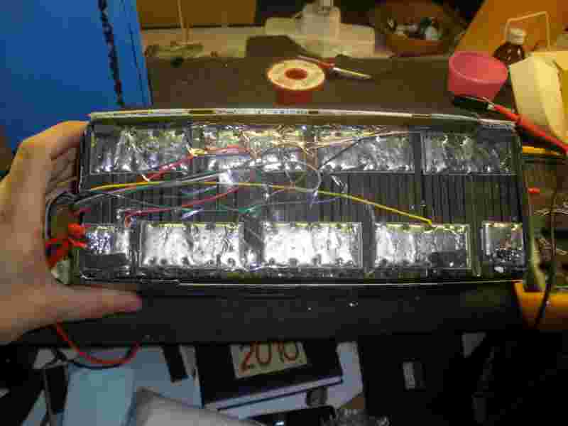

la cosa che resta fa fare una volta provato il tutto è fare una bella colata di colla a caldo generale in modo che eventualmente non faccia contatto niente con la cella..
Inserito il - 16/03/2012 : 15:18:03  Mostra Profilo  Visita l'Homepage di Daniele Consolini Invia a Daniele Consolini un Messaggio Privato  Rispondi Quotando
Sono molto contrario alle colate di colla a caldo, fanno tanto cinese di scarsa qualità...e poi se hai un problema ad una cella, non la smonti.
Controlla piutosto che quella tensione non sia solo flottante. collega in parallelo al tester un carico per verificare la resistenza tra il terminale e l'involucro.
Potrebbe essere che a causa dell'alta resistenza interna del tester, di fatto tu stia leggendo una tensione "flottante" che si azzera appena si collega un carico (prova 100 ohm per esempio) in parallelo ai puntali del tester.
Se la tensione va a zero, allora è "solo" una possibile perdita. Se invece non va a zero, la cella potrebbe essere difettosa oppure fisiologicamente fatta così.

La colla a caldo fara' cinese ma nel mio caso è essenziale, avendo gli elettrodi corti ed avendo avvitato tutto con dadini e viti è meglio proteggere la parte coi dadi che con le vibrazioni potrebbero smangiare la termorestringente che protegge il morsaggio degli elettrodi.
Meglio avere tutto ben saldo a mio parere..
Comunque sia ho smontato tutto il pacco di nuovo, alcune celle singolarmente danno 0.20 volt tra positivo e carcassa, il che come dice Daniele Casolini potrebbe essere solo una tensione "flottante".
Probabilmente data la potente scarica di corrente che offrono le celle si puo' misurare questa tensione che magari viene trasmessa per induzione credo.
La cosa che non mi chiarisco ancora sono le scintille provocate tra il contatto di una lamella di rame e la saldatura termica della cella nelle prime fasi di montaggio.
Sta di fatto che ora il tester non misura piu' quei 3 volt della foto.
Quindi la conclusione è che non sono venuto a capo di niente ma devo solo ri-assemblare il pacco
Spero che non sia niente di grave e che la teoria della tensione flottante sia la giusta risposta!
Una cosa è certa, isolare tutto per bene!
Inserito il - 16/03/2012 : 19:01:07  Mostra Profilo  Visita l'Homepage di Daniele Consolini Invia a Daniele Consolini un Messaggio Privato  Rispondi Quotando
Solo a balia mi viene da dire che se effettivamente fosse il polo negativo, avresti fatto dei bei scintilloni con conseguente saldatura ad elettrodo del cavetto...fidati, quelle cellone hanno delle correnti di cortocircuito degne di una saldatrice. Forse però in alcuni esemplari l'isolamento non è perfetto e sufficiente a caricare il contenitore sifficientemente da fare qualche scintillina...ma la mia è un'ipotesi tutta da testare!
36497 Messaggi
Inserito il - 16/03/2012 : 21:56:54  Mostra Profilo Invia a Barba 49 un Messaggio Privato  Rispondi Quotando
Anche io sono propenso a considerare questa tensione simile a quella già riscontrata sulle Hedway, anche perchè credo che sarebbe impossibile usare queste celle se il contenitore fosse effettivamente sotto tensione.

Perdonami ma non ho capito bene come le vorresti fare le barrette,tipo ad "l"? e poi saldi una con l'altra o la fai ad "U" e prendi un'elettodo con l'altro?
Io personalmente la farei ad "u" che prende sia il polo negativo che il positivo, cavolo 2-3mm di spessore deve esser bella tosta da piegare come lamella!
15,96 KB
Stai attento a non soffermarti troppo col saldatore sull'elettrodo perche' se lo spessore della barretta è 2mm + 1 di elettrodo per fare una bella saldatura devi star li un pochino mi sa e non vorrei si surriscaldasse troppo la cella.

Per assemblare quel tipo di cella mediante saldatura non vedo vantaggi nell'usare una barretta di rame, questa è una cosa che si fa quando si forano gli elettrodi e si collegano con un bulloncino!
In caso di saldatura a stagno è sufficiente ravvivare i terminali con lo stagno e poi saldarli direttamente negativo con positivo della cella successiva, ricordandosi di inserire nella saldatura il cavetto di bilanciamento. Se effettui questa operazione piegando i terminali uno verso l'altro di 90° otterrai anche una riduzione dell'altezza totale della batterie, cosa che non guasta.

@dani: pensavo di disporre le lamelle orizzontalmente e non come nell'illustrazione da te fatta.Ossia parallele alla sommità del pacco batteria e praticando dei tagli .provo a raffigurarlo:
12,29 KB
